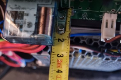

Recentelijk had ik wat 'dingetjes' met LR24. Temperatuur en druk liepen niet meer op.
Reiss adviseerde de rubbers (sleave, piston and screen) te vervangen. Aansluitend ontving ik een nieuw (model) anti-vacuumventiel en een vernieuwd model 'control board' (met een andere softwareversie), welke ik dus ook verving. En ja hoor, alles werkt weer :D :D
Binnenkort volgt nog een nieuwe afdekkap voor het control board; dat is nodig omdat het relais 10mm groter is geworden (van 15mm naar 25mm, zie foto's) waardoor de 'oude' afdekkap niet meer past. De nieuwe afdekkap moet nog worden gemaakt met een 3D-printer.

EricH schreef:Recentelijk had ik wat 'dingetjes' met LR24. Temperatuur en druk liepen niet meer op.

Ontving je dit onder garantie of moest je het kopen? Mooi dat je machine nu weer up to date is!
