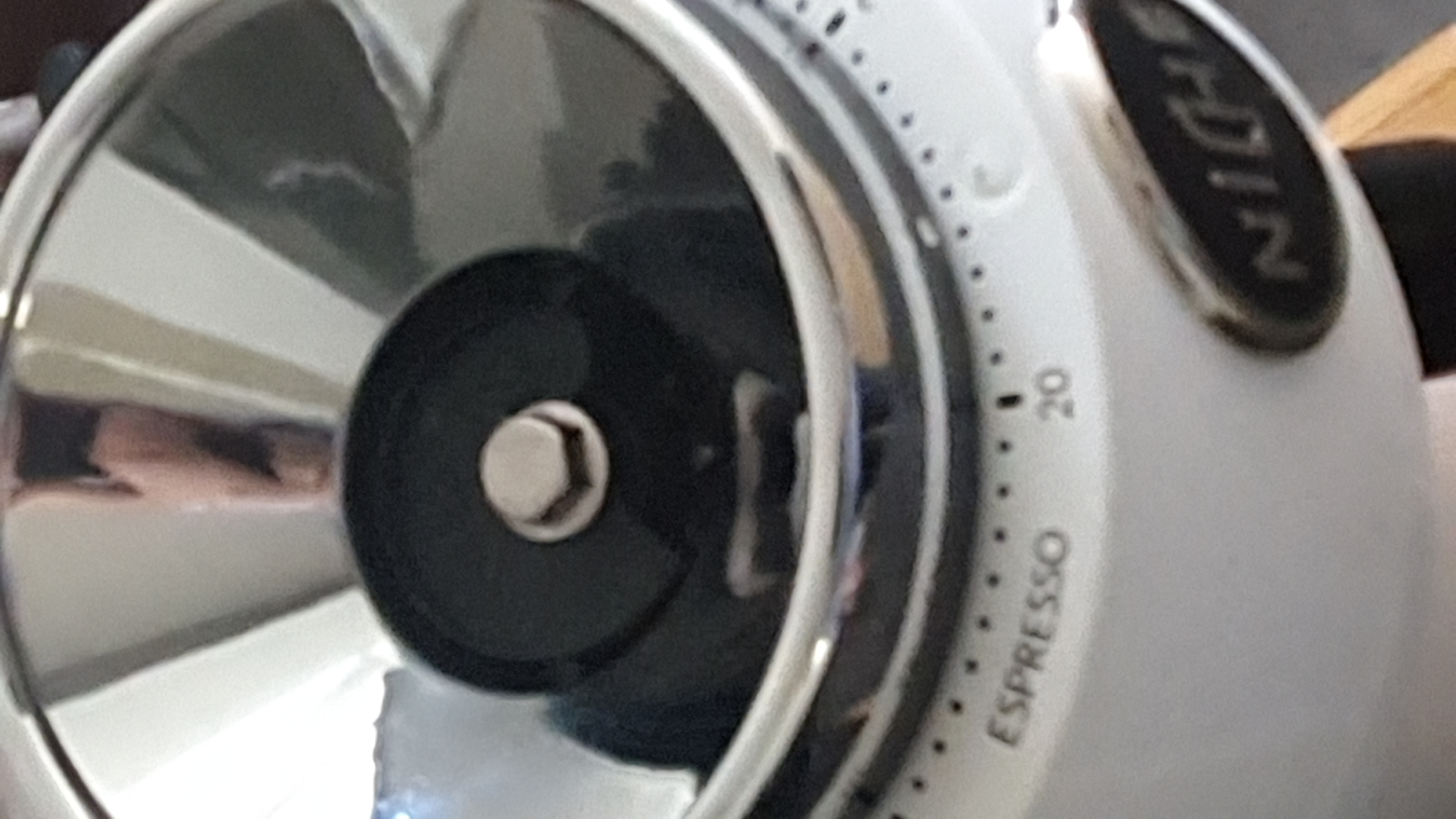

Elke gebruiker van de Niche weet dat deze maler zoals veel andere single dosing malers last heeft van popcorning.
Echt een probleem? Denk van niet. Duurt soms even voor de laatste paar boontjes gepakt worden. Eventueel keer aan- en uitzetten versnelt proces.
Een ander nadeel is dat er ook wat koffierestjes en kleine stukjes omhoog kaatsen en op de rand met schaalverdeling landen onder de rand van de deksel. Probleem? Ook niet echt. Even schoonvegen en klaar.
Op HB gaat het verhaal de ronde dat popcorning ook invloed zou hebben op de verdeling van de deeltjes en daarmee op de doorloop. Waar? Geen idee, maar lijkt me niet zo relevant.
Er zijn inmiddels wat mod's in omloop. Een basket of rubberen schijfje helpt vooral tegen de opspringende brokjes, maar niet echt tegen popcorning. Het plaatsen van een tamper in juiste formaat zonder handvat (idee Bobbee) helpt, maar dat is weer onhandig omdat deksel niet dicht kan en je daarmee de maler niet kan starten zonder de beveiliging te overrulen. Een mooi mod betreft een 3D te printen geleider. Die kan je zo downloaden.
Ik dacht laat ik eens de bonen geleider van de Eureka Atom testen. Die doet het op de Atom niet goed. Maar guess what: Past precies op de as van de Niche en goed formaat! En werkt het? Sowieso nauwelijks nog opspattende koffieresten dus rand blijft lekker schoon. En hij pakt nu zonder moeite de laatste boontjes. Vast niet perfect, maar wel verbetering. Ik zeg dus lekker laten zitten zo ;)

Ja die is het!
Nog niet perfect maar wel stap vooruit. Heb nu in pakweg 10 shots een keer gehad dat er een boontje op bleef liggen. Als het plaatje een helling zou hebben zou het nog mooier zijn. Zal eens kijken of er wat te buigen valt.
Hoe dan ook ik ben er blij mee.

Gaaf. Zelf dat schijfje gemaakt of had je dat nog liggen?
Ik moet wel zeggen dat ik me niet kan herinneren dat ik de bonen zo heftig zag springen als bij jou op het filmpje.
(Ik gebruik een siliconen dekseltjes - werkt ook prima. Nooit meer losse deeltjes er boven gezien, laat staan hele bonen.)

Nee is schijfje van Eureka Atom. Zie post boven van Pti...
Springen doe ze nog steeds maar de maler heeft geen moeite meer om laatste boontjes te pakken. Zonder die mod wel. Een paar keer aan en uitzetten hielp dan. Of geduld hebben. Met een dekseltje voorkom je inderdaad ook dat er losse deeltjes op de rand belanden.
Voordeel van deze mod zou verder nog kunnen zijn dat de vulling van de maalkamer gelijkmatiger gaat. Bij heel licht gebrande boontjes zou dit kunnen helpen voorkomen dat de motor het niet trek. Zelf nog nooit meegemaakt maar op HB zijn er wel gevallen van "stalling" bij light roast gemeld.
Kan het me voorstellen. Op bijvoorbeeld de Mahlgut handmaler is het heel zwaar om de schijven op gang te krijgen. Als het loopt loopt het wel. Momentum. Peter de Goede had destijds een mod op zijn Mahlgut. Een soort van doseertrechtertje die de vulling van de maalkamer vertraagde. Minder bonen tussen de schijven betekent minder kracht. Het was een dag en nacht verschil.
Tot dusver bevalt de mod me goed. Het schijfje heeft zich een keer losgedraaid. Waarschijnlijk door de tegendruk van de bonen.
