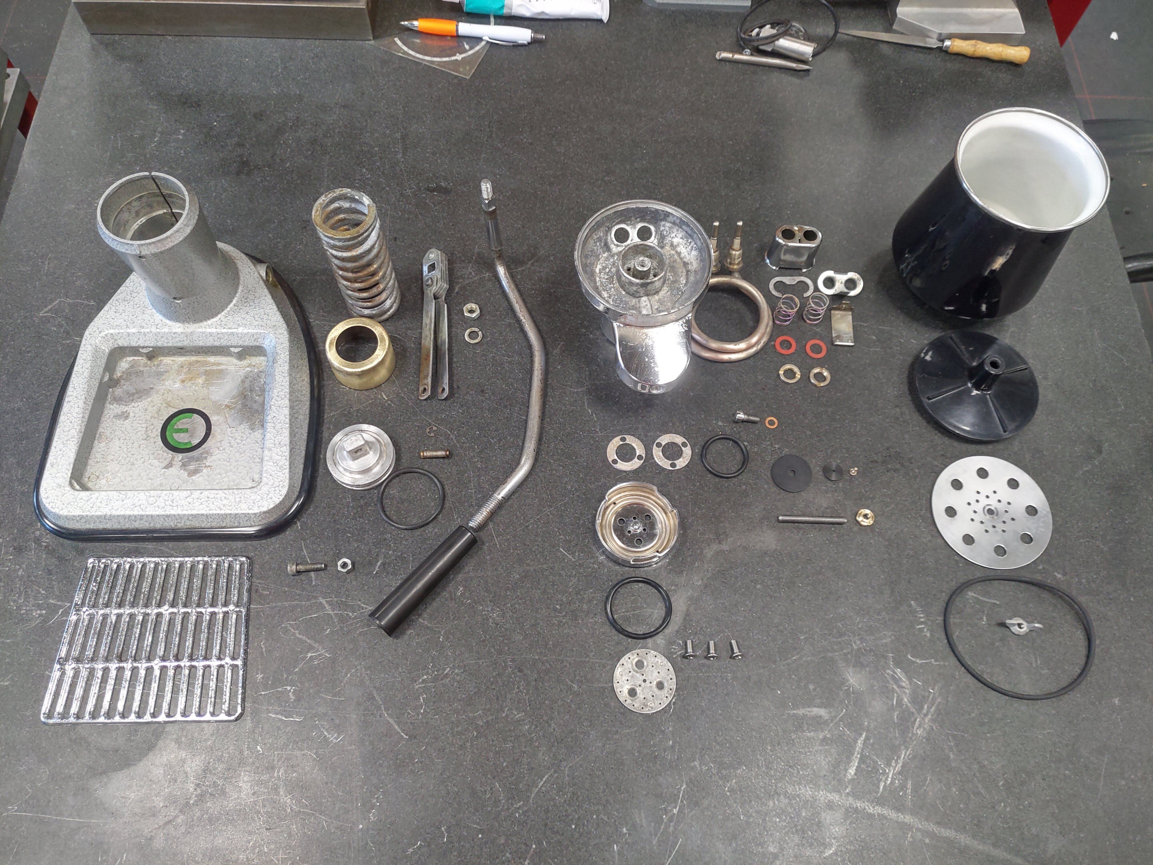

In mijn enthousiasme vergeten om vooraf wat foto's te maken, dus ik heb alleen achteraf foto's.
Alle losse onderdelen. Het huis was op een paar plekken behoorlijk aangetast, bijvoorbeeld het deel waar de rubber ring de watertoevoer naar de zuiger afsluit.

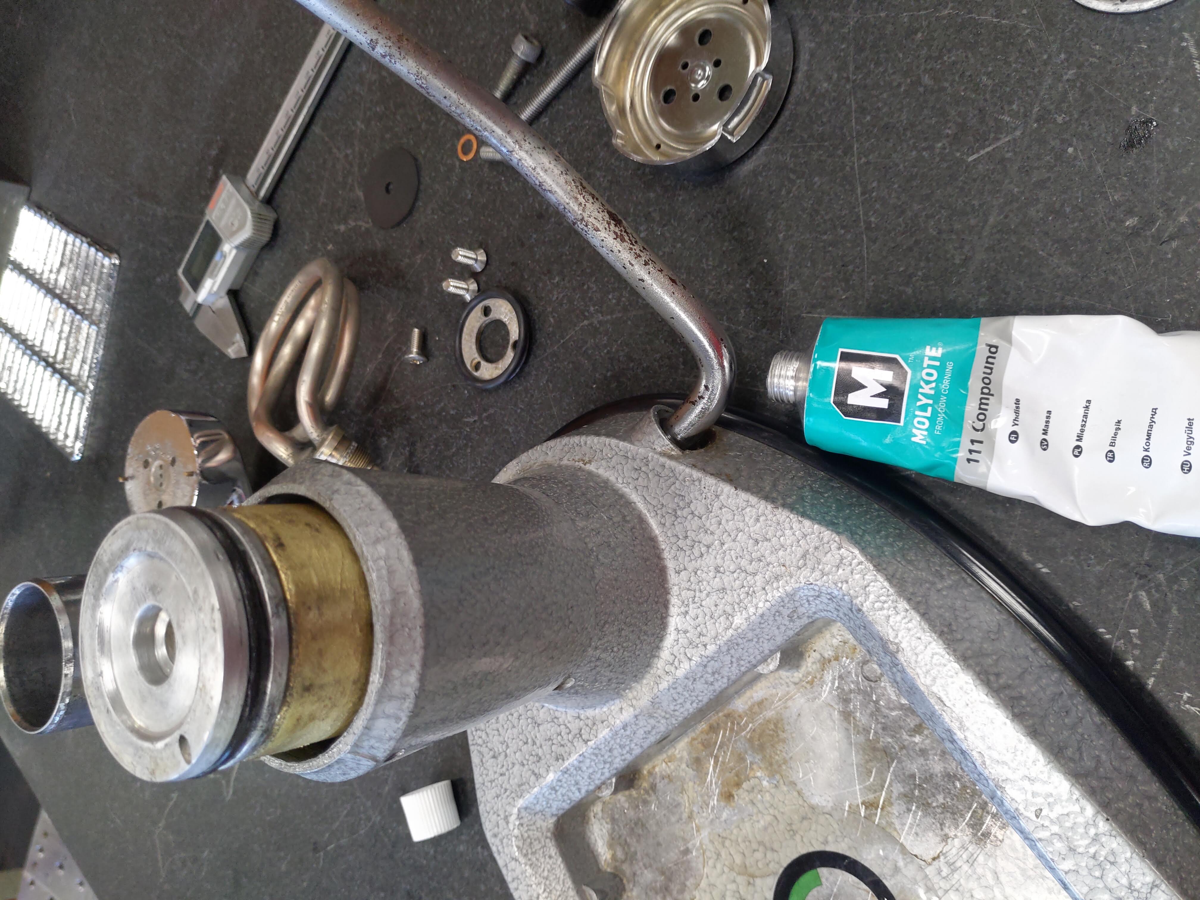

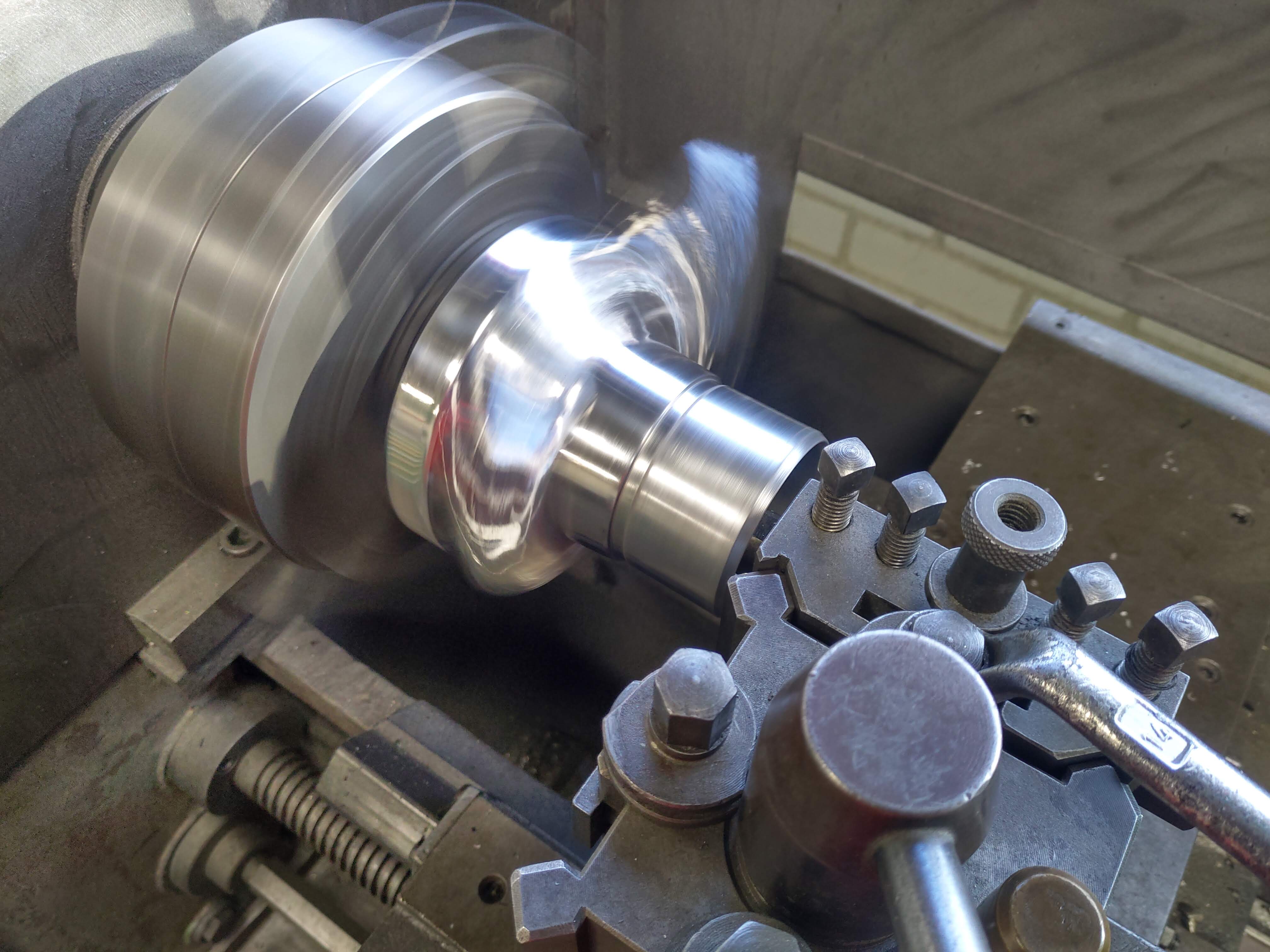

Deze heb ik op de draaibank weer netjes gekregen. Na alles weer goed schoongemaakt en gerepareerd te hebben de boel weer gemonteerd, waar nodig met het juiste vet. Mechanisch werkt alles weer zoals het moet en geen lekkage.

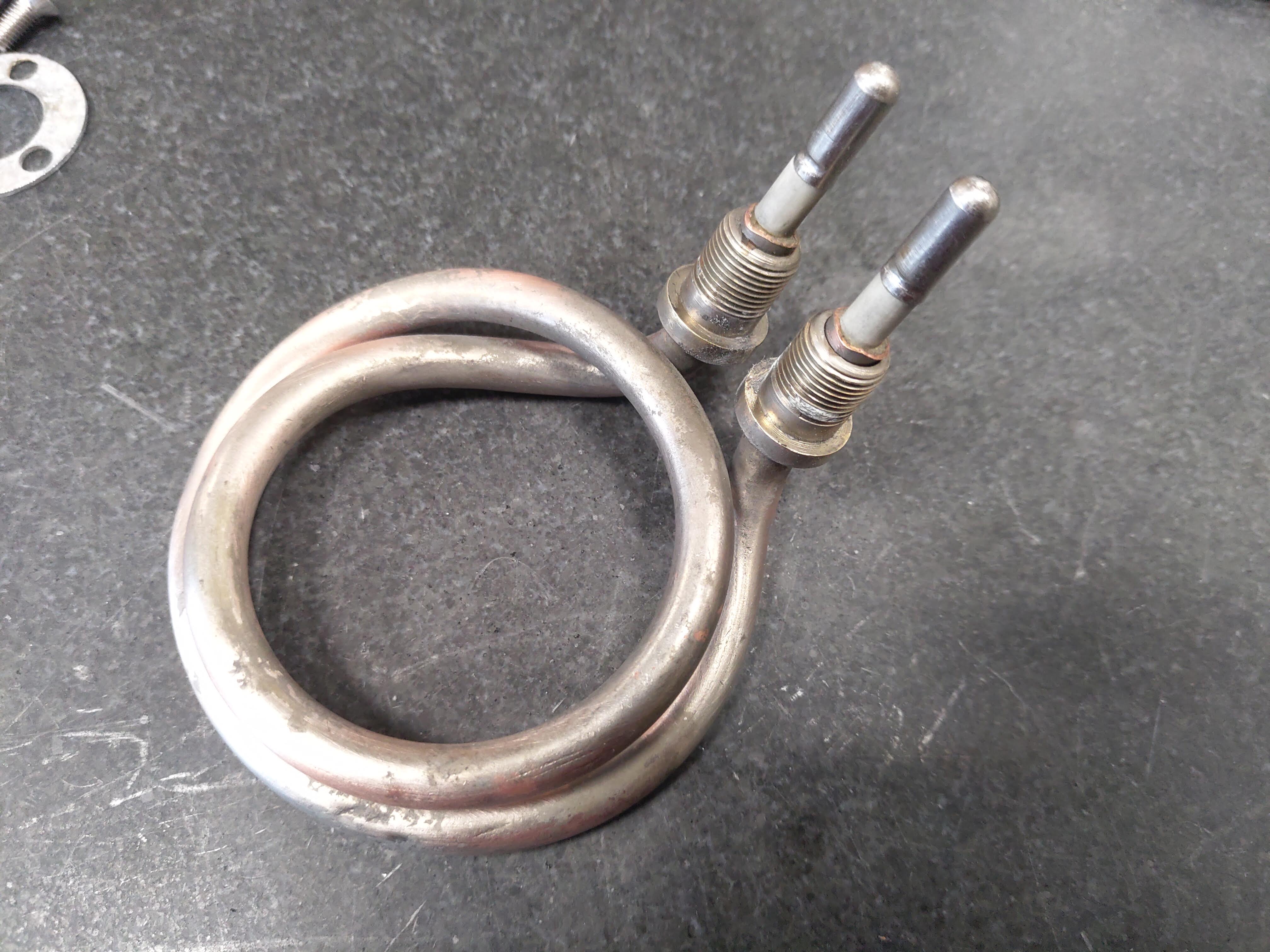

Helaas bij het insteken van de stekker knalt de aardlekschakelaar er uit....
Na een paar keer vloeken ben ik eens gaan meten, er loopt inderdaad een lekstroompje. Ik denk dat er wat water in het element is gelopen en de kortsluiting veroorzaakt. Het element ligt nu in de oven om te drogen, ik hoop dat dit het probleem oplost anders komt de volgende uitdaging, een nieuw verwarmingselement zoeken.
Na wat zoekwerk kwam ik wel wat info tegen, zie https://www.orphanespresso.com/Olympia- ... 620-1.html
Ik hoop dat het meevalt en een paar uurtjes in de oven de oplossing is.

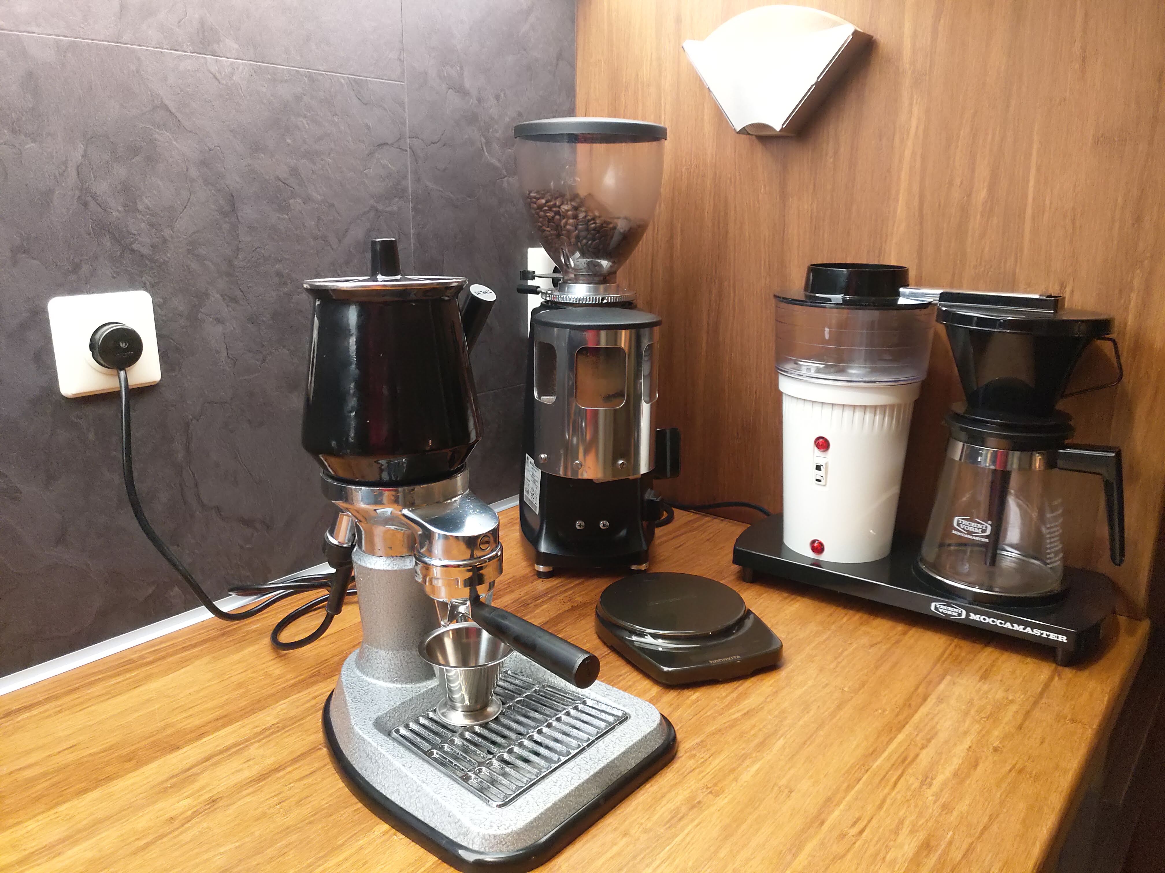

En mijn koffie hoekje is weer (bijna) compleet!
Het probleem met het verwarmingselement was gelukkig alleen wat vocht, na een paar uurtjes in de oven is hij weer droog.
Nu mijn handmaler weer even terug halen, dan hoef ik niet steeds de maler opnieuw in te stellen.

Super mooi!
Ik zou zo graag twee normale handen willen hebben :D
Om te malen: MH EK43, Compak F8, TM Sculptor 064S, Kinu M47 /
