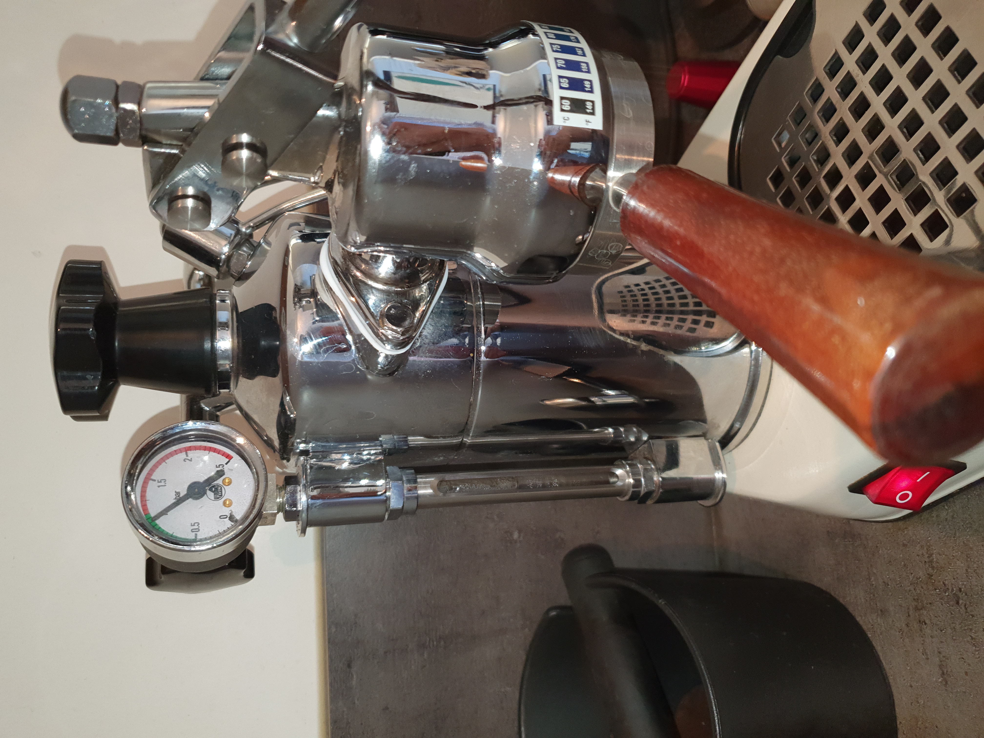

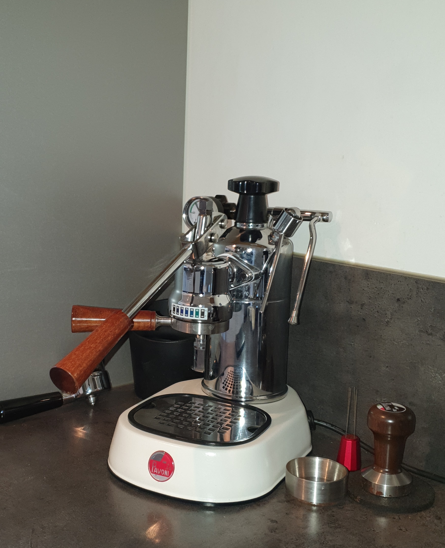

Ik heb een Gaggia Factory (la pavoni professional) en een la pavoni stradivari professional met hout enzo.
Er is qua techniek geen verschil. Zijn dezelfde machines in een iets ander jasje. De Stradivari heeft een wat zwaardere groep.
Tube silicone vet heb je nodig en wat steeksleutels. En een waterkan met BWT magnesium filters. Ontkalken is niet echt nodig. Wel af en toe het water schudden en eruit gieten, dan verwijder je residu wat onderin de boiler kann liggen en het buisje naar de pressostaat.
Hier is mijn 2 groeper :

Oke dank je wel. Dat van de zwaardere groep vermoedde ik al. Betekent dat nog iets in de praktijk?
Het weg gooien van het water. Gaat dat zoals ik denk: apparaat op de kop boven de wasbak? Zelf dacht ik eerst dat je het oude water eruit pompt.
Met welke regelmaat ververs jij je water?
Mooie setup trouwens! Is er een praktische reden dat je voor beiden hebt gekozen? Of is het omdat je het gewoon mooi vindt?
Op de Stradivari heb je een spiegel op het pijlglas. Is dat om tijdens het zetten naar de eerste druppel te kunnen kijken?
Zijn er verder nog leuke adresjes voor accessoires voor de pavoni? Bijvoorbeeld het spiegeltje? Of een mooier pijlglas.

Je foto is erg gaaf. Nu weet ik gelijk dat de advertentie van Seels op verkocht moet staan . Of zie ik dat verkeerd? Wat een parel is dat zeg! Die witte voet zie ik overigens nergens. Is dat laten doen?

Seels had hem van mij gekocht en ik heb hem daarna weer terug gekocht ;)
De voet is gegalvaniseerd en voorzien van crème witte poedercoating. De drip tray en pijl glas cover zijn van RVS en gemaakt door Tudor. Veel zwaarder dan de originele parts. De nakee PF, stoomtip, houten grepen (American walnut), tamper en lever pins (zonder clips) zijn afkomstig van Max Sitti. En de seal tussen de groep en boiler is van custom made teflon en draagt significant bij de stabiliteit.
Zodra de RVS huls van Tudor en Bong klaar is gaat die er ook in ter vervanging van de kunststof camiccia.
En zo kun je blijven pimpen. Subtiel zoals bij mij. Of minder subtiel tot aan kitsch aan toe. Kijk maar eens rond...

Tudor is coffeesensor.com Daar komt ook mijn pressure kit vandaan.
Ik had eerst de gaggia en nu de Stradivari. De gaggia gebruik ik eigenlijk niet meer maar ben er nog niet over uit of ik hem hou. Wel handig om een spare machine te hebben.
Het spiegeltje heb ik zelf gefabriceerd van een inspectie spiegeltje van 3 euro van de action. Beetje meten en inkorten van de antenne die erbij zat. Heb inmiddels weer een andere. Mooiere die ik van iemand heb overgenomen.
Op Ebay staan veel onderdelen om eea aan te passen.
