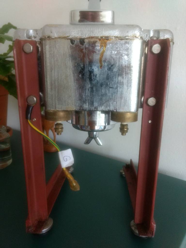

Verder had het frame wat roest aan de onderste poten. Ik las dat het een bekend euvel is dat er wel eens wat water naar binnen gaat. Nu heb ik het oppervlakkige weg geschuurd, maar er blijven wat putjes roest over. Ook in het schroefdraad in het frame zit wat roest. Hoe kan ik dit het beste aanpakken? Zie foto:
Ik overweeg het frame uiteindelijk met wat Hamerite te verven. Of is er iets beters wat ook niet te kostbaar is.

Dat is inderdaad wat ik bedoel met een aarddraad. Je kunt het element nog even doormeter op aardlek.
