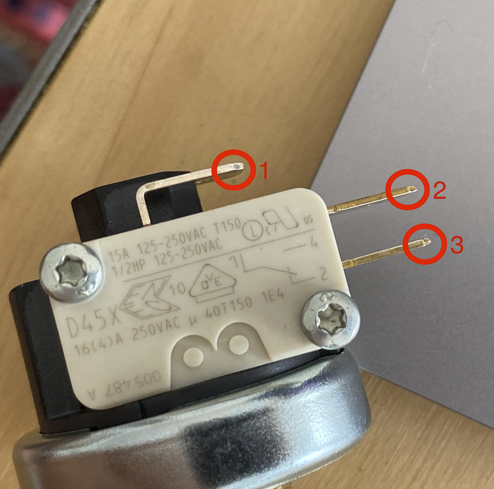

aansluiting p-stat?
Ik zit even te kijken hoe bijgaande p-stat ook alweder moet aangesloten.
een contact aan 1, dat spreek vanzelf
2 is 'normally open'
3 is 'normally closed' te zien aan het schema
Dus de andere draad aan 3 zodat de p-stat het aangesloten onderdeel uitschakelt zodra de ingestelde druk is bereikt?
