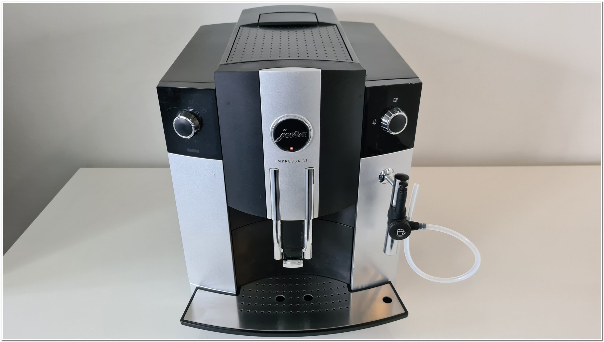

Goedendag koffiepraat leden, ik heb nu wel iets vreemds met mijn C5.
De C5, je weet wel, zonder tekst display maar op basis van een draaiknop, met daarboven rode balkjes / lampjes om aan te geven hoe sterk / hoeveel water.
Het probleem is, dat als ik kies voor 2 kopjes koffie tegelijk, er maar een cm koffie in de 2 kopjes komt..?
Ik heb de espresso én de koffie geprogrammeerd op sterkte en hoeveelheid water, enkele kopjes gaat prima.
Ik zie dan ook de balkjes oplichten met de door mij ingestelde volumes.
Zelfs bij de keuze voor 2 espresso gaat dit goed.
Echter bij 2 kopjes gewone koffie, dan komt er weinig koffie uit én daar lichten de balkjes dan ook NIET op.
Kan iemand mij raad geven? Ik zocht al naar een reset / fabrieksinstellingen, maar die functie zit hier volgens mij niet op.
Ik hoor het wel, ga nu nog even 1 bakje koffie zetten.

Heb je een foto van de koffieprut?

3Ik denk dat je 2 kopjes apart moet programmeren in dosering. Dat zal wel zoiets zijn als draaien op koffie. 2 x drukken waarbij je de 2 x drukken ingedrukt houdt
