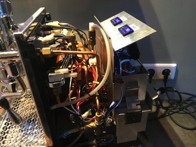

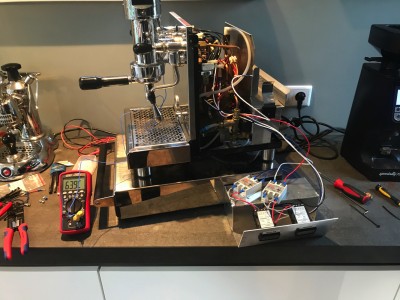

Maar ik heb me vandaag wel vermaakt door de Strega van een dubbele PID regelaar te voorzien.
Voor de boiler zal het niet veel uitmaken, maar zag de kop met de originele thermostaat toch wel schommelde tussen de 88 en 100grC.
Da's meer dan ik dacht, en daar zal een PID wel toegevoegde waarde hebben.

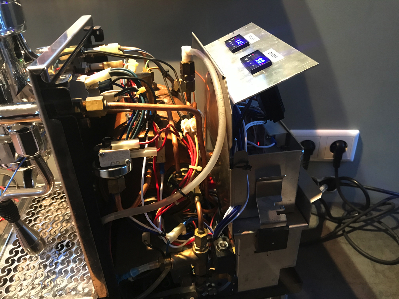

5Pti schreef: za 06 feb 2021, 18:18 PID op de groep lijkt me ideaal! Machine lekker snel voorverwarmen en die klomp massa blijft toch de stabiliserende factor van het geheel.
En ook nog eens erg mooi verborgen in de loze ruimte van het reservoir zo te zien. Cool
Idd! Heb de tank niet nodig (want vast water), dus op die plaats zit nu een simpel alu bakje waar alles in zit. En aluminium geleidt de warmte van de SSR's netjes af.
De thermostaat van de groep zit in een m4 gat, en die kun je 1:1 vervangen door een PT100 met een m4 schroefkopje. De boiler heeft een 'loze' messing dop (om af te tappen?) en daar heb ik een m4 gat in getapt en daar eenzelfde PT100 in gezet. Wel goed gesealed met Loctite. Is vooralsnog allemaal lekvrij. En voor iets van 58euro in totaal (ex kabeltjes+ schoentjes) was het wel een experimentje waard
En kan het in no time terug bouwen want er is niets verwijderd, alleen in de plaats gezet.

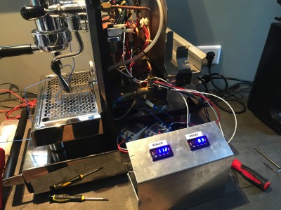

8Update:
Ik heb de PID op de boiler weer even omzeild. Ik stoom veel en merkte dat de druk sneller afnam met de PID dan met de pressostaat. Ergo, het stoomde minder goed.
Je kon zien dat de druk al onder de 1 bar kwam, maar dat de temperatuur nog amper was afgenomen. De sensor voor de PID zit halverwege de boiler, in de wand, en die reageert toch trager dan de pressostaat. Met de pressostaat werd de heater dus 'eerder' aangezet bij een temperatuurdaling.
Een tweede oorzaak is, denk ik, dat de heater meteen 100% aanslaat als de pressostaat schakelt. De PID regelaar daarintegen, stuurt de heater aan afhankelijk van het gemeten verschil; hij probeert de temperatuur voorzichtg naar het setpoint te regelen. Te voorzichtig. Heb al met de parameters zitten spelen (dus de P, I, en D waarde), maar dat bracht niet veel.
Enfin ik gebruikt nu dus wel de regelaar voor de kop; die blijft mooi valk en daarmee is de zet temperatuur ook te beinvloeden, maar ben voor de boiler weer terug naar de pressostaat
En ik blijf verder prutsen natuurlijk...
