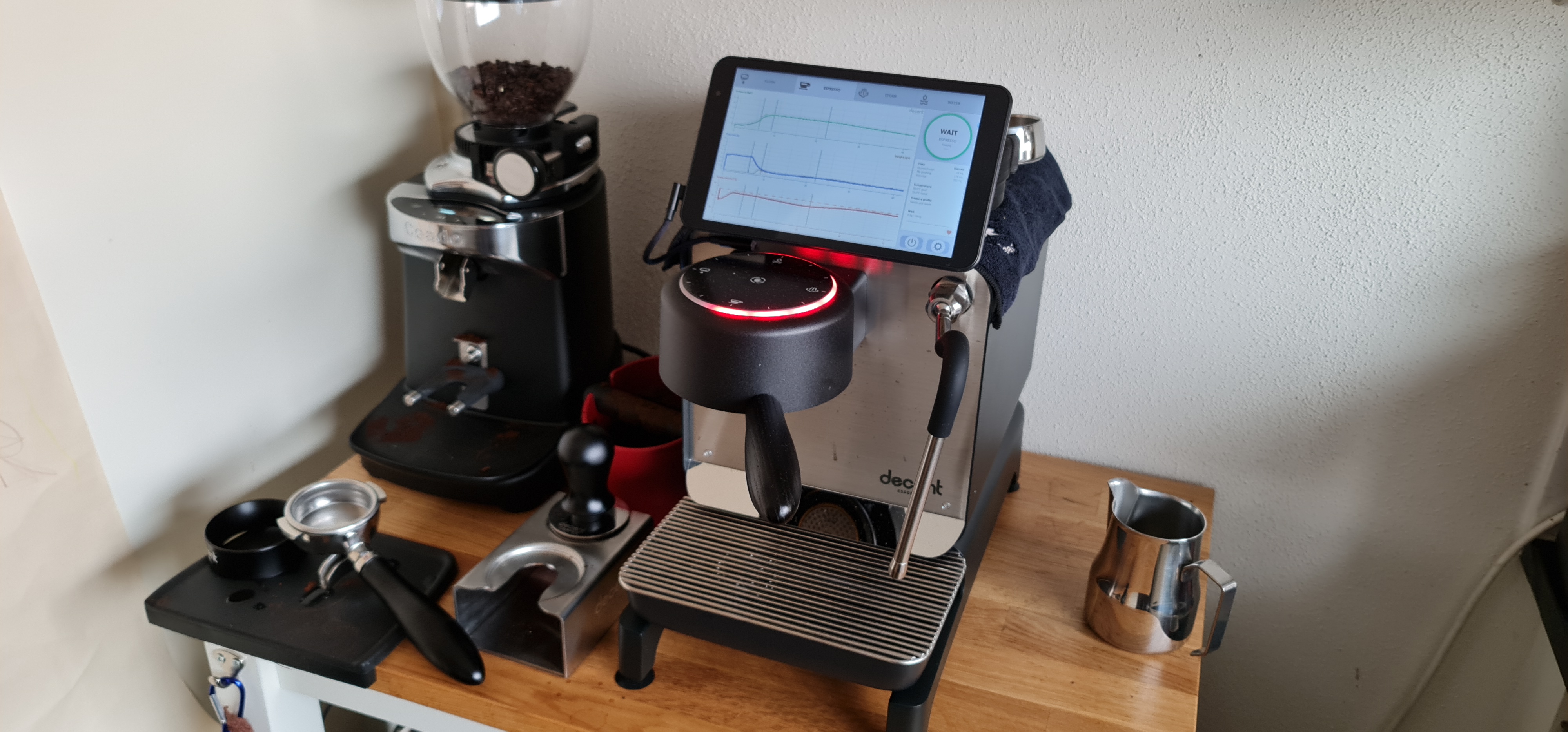

Wat me als eerste opviel was de opwarmtijd. De XXL versie heeft 2 minuten en 15 seconden nodig om op temperatuur te komen. Als je een 'traditionele' machine gewend bent dan is dat een verademing: niet meer 25-30 minuten wachten of met tijdschakelaars werken. Of 'wil ik straks nog een kopje', want dan laat ik 'm nog even aan staan. Je loopt op de machine af en je kunt beginnen met de voorbereidingen. Als de machine al een keer aan geweest is die dag duurt het nog wat korter. Super handig!
Wat verder opvalt is dat het waterreservoir van keramiek is. Geen plastic komt in aanraking met het water.

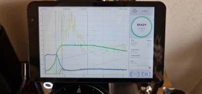

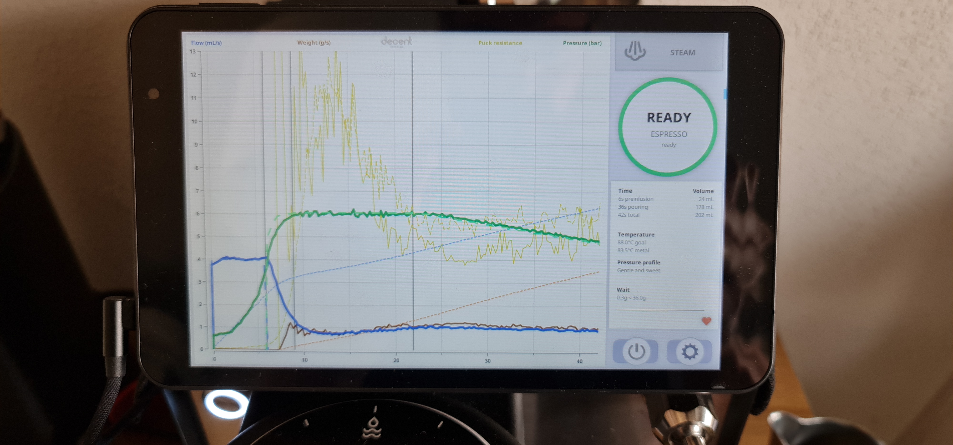

Tijdens het zetten van de espresso zie je in grafieken wat er gebeurt. De flow, druk, puck resistance en het gewicht zie je terug, waarbij er ook een referentie is van het 'ideaal'. Daarmee kun je je koffie verbeteren, je ziet bijvoorbeeld direct of je maling goed is of dat je puck preparation wat verbetering kan gebruiken.
Voor het maken van een latte of cappuccino: de stoom is zeer krachtig. Je kunt helaas niet tegelijk stomen en koffie zetten, maar daar valt mee te leven: de stoom komt snel op gang (secondes) en het stomen zelf gaat sneller dan mijn vorige machines.
De Decent community, de 'Diaspora', is een besloten omgeving waar je al je vragen kan stellen. De mensen achter Decent kun je direct benaderen. Ook zijn er ontzettend veel mensen die experimenteren, informatie en theorieën delen, accessoires maken en flink met koffie bezig zijn. Ontzetten leuk en informatief!
De Decent is natuurlijk gemaakt om te experimenteren. Je kunt je eigen profielen instellen en ook gebruik maken van de ingebouwde profielen. Zo kun je heel veel verschillende machines simuleren en je eigen aanpassingen daarop. Het leuk daaraan is de herhaalbaarheid: een profiel kun je exact uitvoeren. Tot nu toe heb ik het 'Gentle en Sweet' profiel geprobeerd en het Londinium profiel.
Naast het experimenteren is het grote voordeel van de machine de eenvoud van het gebruik: ook anderen in huis durven het nu aan om een koffie te maken. De machine oogt (ondanks de tablet) wat vriendelijker en is simpel te gebruiken. Als het juiste profiel is geselecteerd en de molen goed is ingesteld kan iedereen een goede koffie maken.
