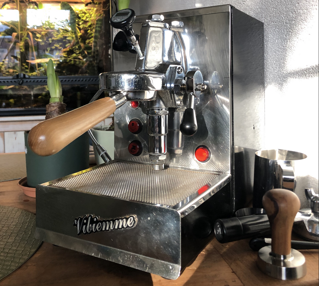

na al een tijdje wat serieuzer met filterkoffie bezig te zijn ben ik me nu al een paar maanden meer aan het verdiepen in espresso. Een tijd zat ik te denken om een kleiner budget te spenderen en voor een 2ehands Silvia te gaan om die zelf te modden met OPV en PID. Maar na meerdere berichten gelezen te hebben met adviezen iets meer uit te geven zodat je minder snel wil upgraden, en omdat ik toch zelf niet direct wilde gaan zitten sleutelen aan de machine heb Ik deze week de sprong gewaagd en een oud model 2ehands Vibiemme Domobar aangeschaft met wat upgrades en extras. Het bleek al wel meteen dat ik me dus niet genoeg ingelezen had want waar ik eerst dacht dat het om een HX machine zou gaan is dit de nog ouderen simpele enkele boiler model :oops: . Nu denk ik ook al weer of ik niet toch nog een klein beetje meer uit had moeten geven voor een Bezzera BZ07....maarja zo blijft je natuurlijk denken :roll:

Over de espresso machines had ik wel nog wat beginnersvraagjes. Aangezien het een simpele enkele boiler unit is moet die voor stoom extra op temperatuur komen en gebruik je gewoon de enkele boiler, maar ik begreep al van internet dat je met dit soort modellen niet te lang kan stomen omdat dan de boiler leeg raakt en deze schijnbaar alleen gevuld wordt op het moment dat je de pomp activeert? Dit wilde ik hier even verifiëren en ik hoop dat iemand me kan vertellen wat "niet te lang" stomen is? Ik ben namelijk al wat aan het oefenen geweest met water met een drupje zeep erin (met nog weinig succes, ook met echte melk overigens). Ik wil natuurlijk niet meteen de machine slopen ;)
Daarnaast is het ook zo als ik na het stomen dus met de hendel de pomp activeer dat er dan bij de eerste poging geen water gaat stromen. Logisch natuurlijk dat de boiler eerst vooral stoom geeft aangezien de temperatuur dan veel hoger is. Ik moet dan een aantal keer de pomp aan en uit zetten met de hendel voordat er weer water gaat stromen. Is dit normaal of is er toch iets mis met de machine.
Ik zal er bij vermelden dat ik de machine in werking gezien heb en de espresso die dat opbracht geproefd heb en dat was gewoon lekker. De persoon waarvan die kwam zegt de machine goed onderhouden te hebben en volgens hem was de groepkop in het verleden (weet niet hoe lang geleden) volledig gereviseerd. De machine is overigens geupgrade met een competition douchescherm en er zit ook een thermometer op de groepkop (deze kan ook ingewisseld worden voor een manometer maar volgens de vorige eigenaar gaf hij altijd een goede druk (9 bar) dus hij had er liever standaard de thermometer op). De thermometer lijkt mij ook prettig omdat je dan toch beter een idee hebt wat de temperatuur doet tijdens je shot.
Een vraagje over de temperatuur was voor mij nog wel of het ook normaal is dat de groepkop niet zo heet wordt als het water in de boiler? Als de machine warm is geeft de temperatuur voordat ik water door de groepkop laat stromen ongeveer 83 graden, als ik er een tijd water door heen laat stromen stijgt dat naar boven de 90 tot die op een gegeven moment weer af koelt (doordat er koud water in de boiler bij komt? corrigeer me aub als ik dit verkeerd begrijp). Is dat dan ook wat er met het standaard temperatuur "surfen" bedoelt wordt? dat je initieel de zetgroep kan verwarmen met het water uit de boiler, en daarna als nodig ook weer kan koelen door de pomp aan te laten tot er koud water via de boiler mee gepompt zal worden?

MdB schreef: di 23 nov 2021, 10:25Over de espresso machines had ik wel nog wat beginnersvraagjes. Aangezien het een simpele enkele boiler unit is moet die voor stoom extra op temperatuur komen en gebruik je gewoon de enkele boiler, maar ik begreep al van internet dat je met dit soort modellen niet te lang kan stomen
Als je af en toe een klein kannetje melk opstoomt voor een cappuccino dan is er niks aan de hand. De machine is niet geschikt voor volcontinu werk op verjaardagen "wie wil er een cappuccino mensen!!?"
MdB schreef: di 23 nov 2021, 10:25 volgens hem was de groepkop in het verleden (weet niet hoe lang geleden) volledig gereviseerd.
Kan handig zijn om er bij een goed adres in de buurt eens mee langs te gaan voor een grote beurt / checkup.
MdB schreef: di 23 nov 2021, 10:25Als de machine warm is geeft de temperatuur voordat ik water door de groepkop laat stromen ongeveer 83 graden, als ik er een tijd water door heen laat stromen stijgt dat naar boven de 90
Hangt er sterk vanaf waar je precies de thermometer houdt, hoe snel en secuur die thermometer is en hoe lang je en "een tijd water door heen laat stromen" want daar is de zetgroep niet eens voor bedoeld.
Voor het zetten een korte flush, dan espresso maken, is die voldoende heet voor je lippen en lekker op je tong, geen zorgen meer maken.
Een espresso is slechts 30g / 30ml dus dan hoeft de zetgroep geen waterval minuten lang heet te kunnen leveren...

@fransg: duidelijk, thnx voor de antwoorden.
Even om te verduidelijken ik bedoelde met een “tijd water er door heen laten stromen” ook niet ontzettend lang hoor. Maar meer om even een indicatie te geven van wat de weergegeven temperatuur doet (thermometer zit het groep hoofd).
Is het overigens wel acceptabel om de zetgroep en boiler wat af te koelen door wat te flushen nadat alles heet geworden is door stomen?
Overigens lijkt me een adresje voor een checkup/beurt voor de machine erg fijn. Woon in Soesterberg, dus dicht bij Utrecht. Wilde deze week ook nog een keer naar van Pommeren maar als iemand via het forum hier ook een adresje weet hoor ik het graag
