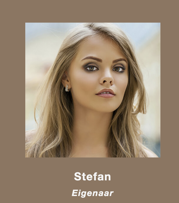

De eigenaar, Stefan, lijkt me wel een aardige man:

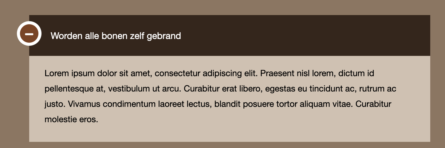

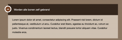

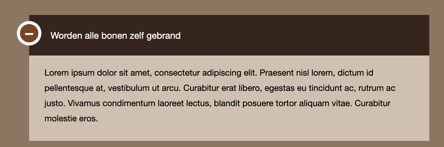

Hij licht ook e.e.a. toe dat ik niet helemaal volg:

En laten we zeggen dat de website nog getweakt moet worden, haha. Stefan is zeer gepassioneerd en maakt op mij ook een kundige indruk. Maar hij ziet er zeker niet zo uit :lol:
