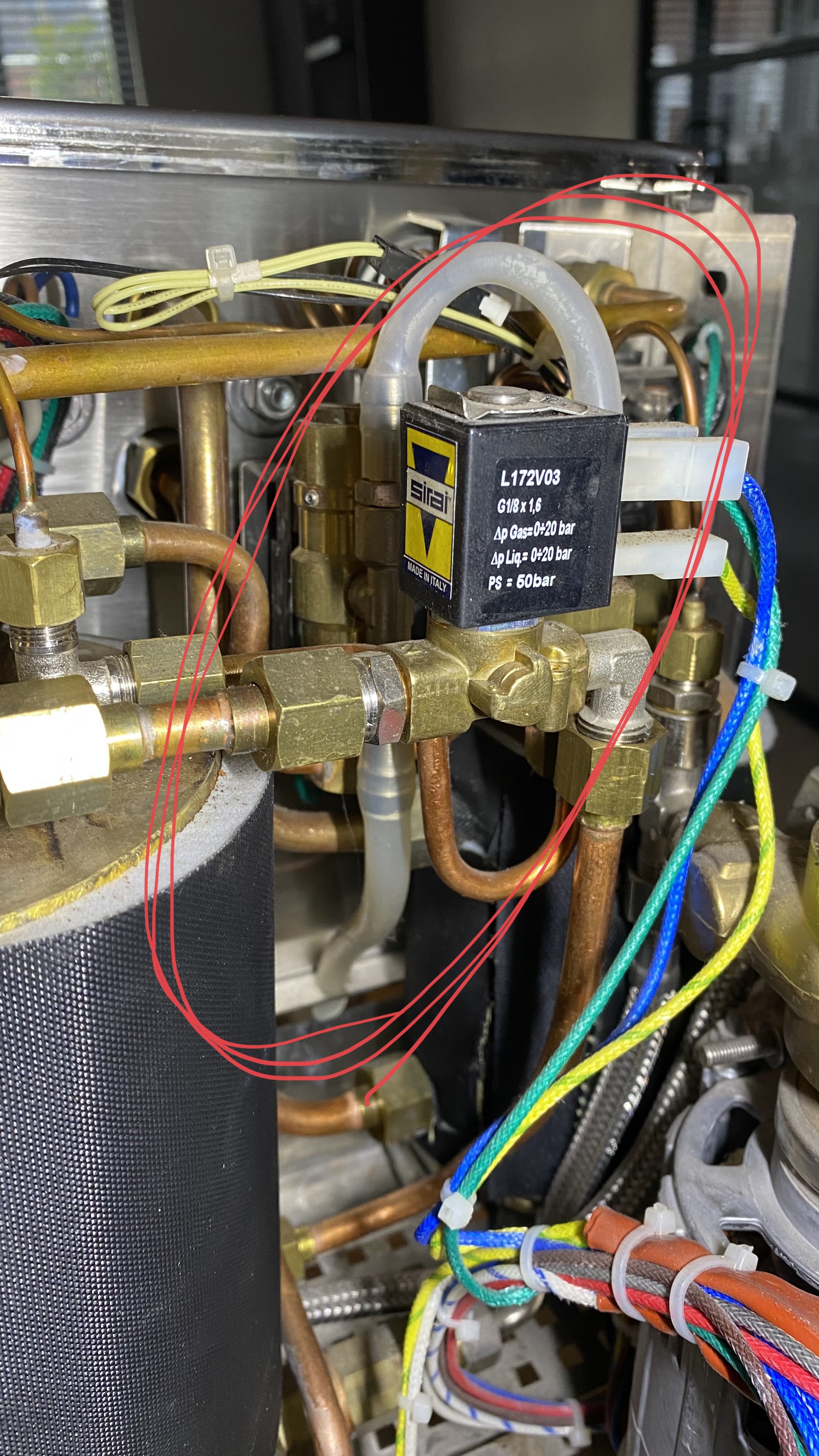

Sinds een tijdje heb ik een kleine lekkage met mijn Izzo Alex Duetto 3. Het valt mij op dat er onder de machine regelmatig een klein beetje water ligt.
Er zijn twee plaatsen waar het zo te zien vandaan kan komen: De stoom boiler en de uitloop van de vacuum breker.

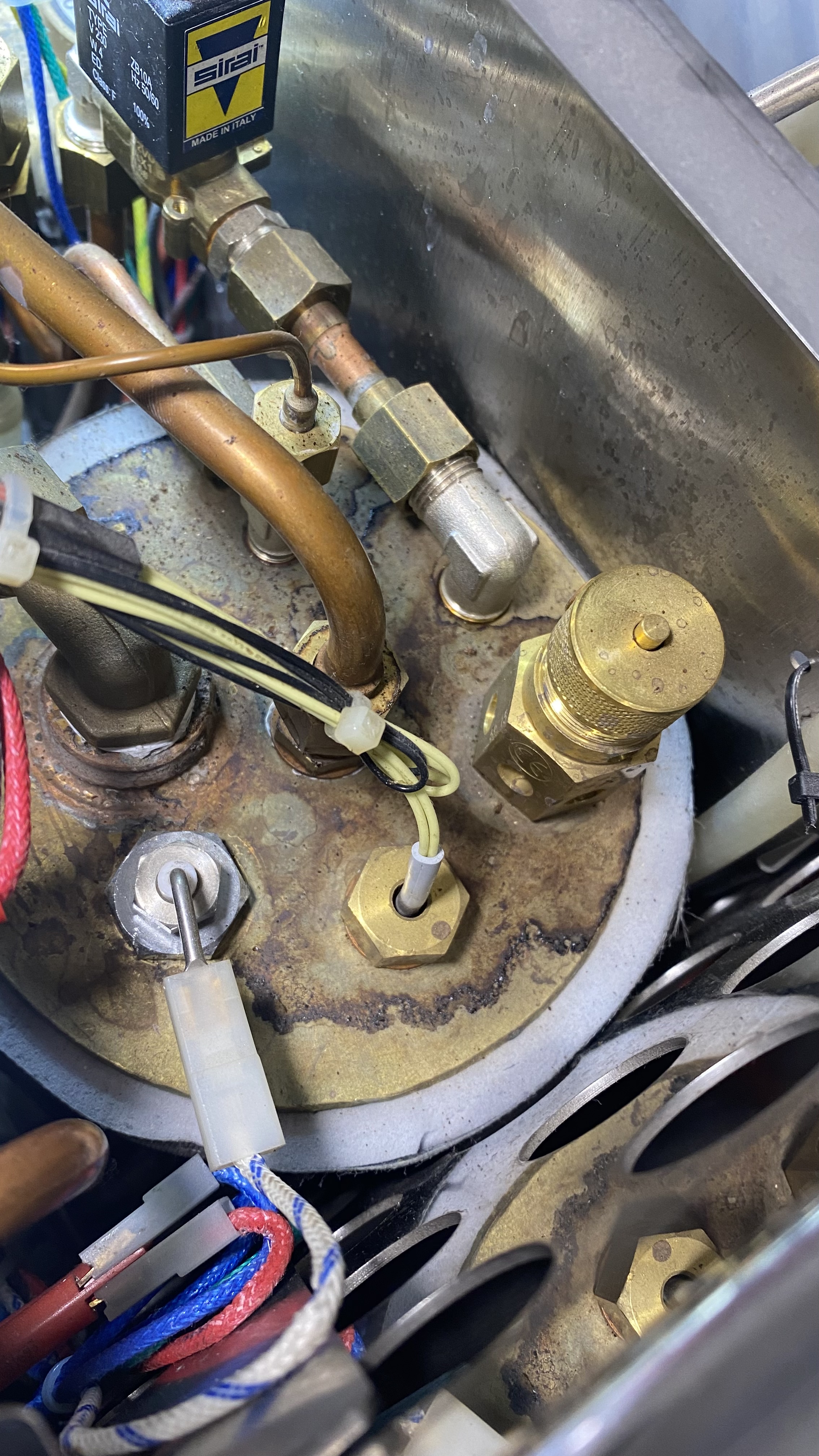

Dit is een foto van de bovenkant van de boiler. Het lijkt er op alsof hier iets langzaam lekt. Wat denken jullie?

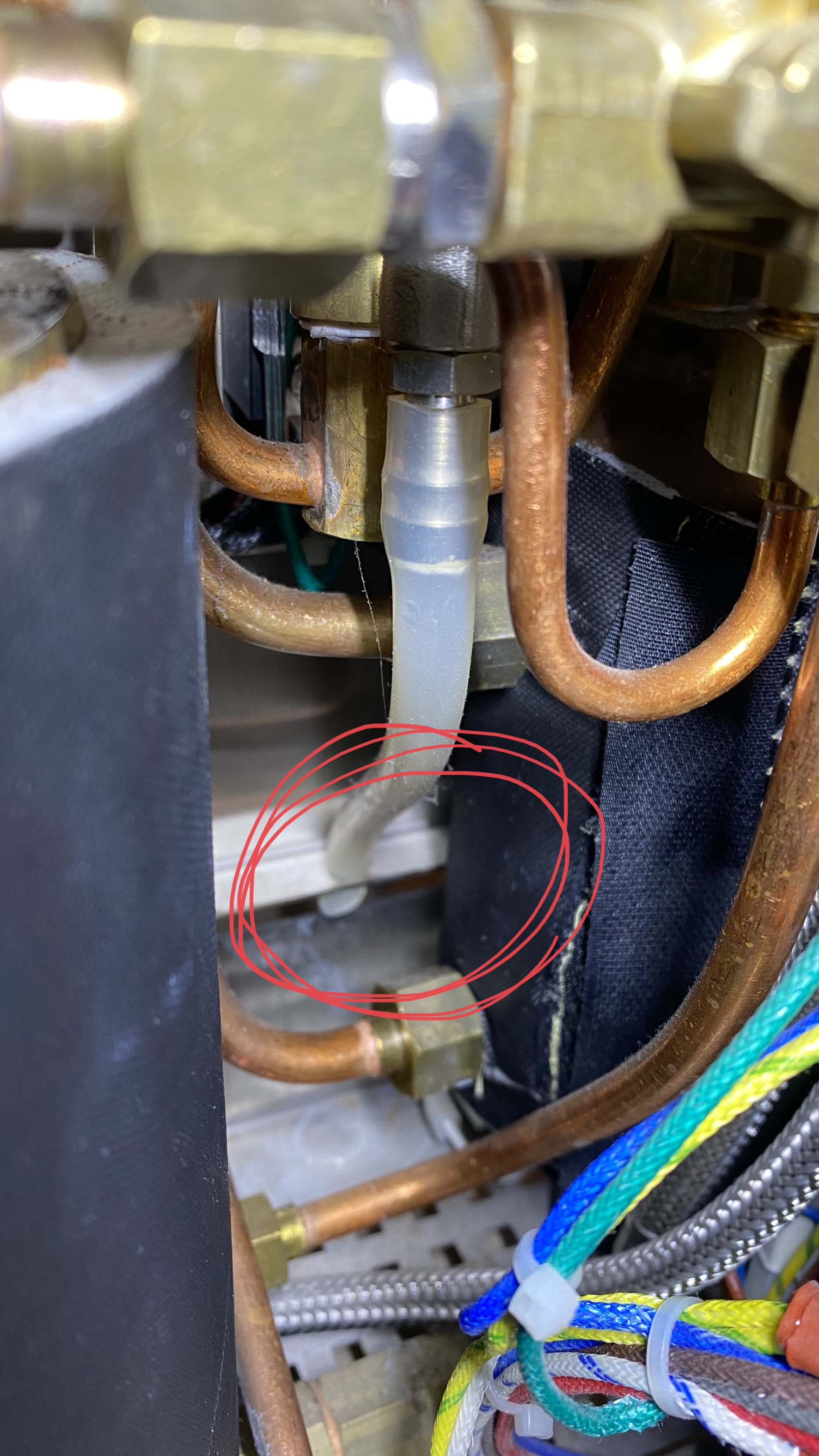

Verder viel mij op dat de afvoer van de vacuum breker binnen het chassis uitkomt en niet in de lekbak die vlakbij de uitloop zit. Kan dit een reden van de lekkage zijn?

De koppeling van de stoompijpje ziet er niet helemaal lekker uit. Aan de andere kant niet iets waardoor ik dergelijk grote plassen zou verwachten.
Probeer eens of je de machine kunt opstoken en met een spiegeltje (condens) of op gehoor een lek kunt ontdekken.
Soms kun je ook nog wel eens een stoomlek vinden tegen een donkere achtergrond.

Machine open gemaakt, waar mogelijk koppelingen iets aangetrokken. Op zich niet echt een duidelijke reden kunnen ontdekken. Daarna op druk laten komen en niet een duidelijk lek kunnen ontdekken.

Die water nivo sensoren spetteren ook weleens water , tussen het teflon busje en de metalen pen langs. Bij een machine die ik had was dat best veel en heb dat opgelost met wat teflontape eromheen en al draaiend de sensor pen terug te plaatsen
Vacuumbreker spettert altijd wel iets maar verdampt ook meteen eigenlijk door die hete messing “bus”
