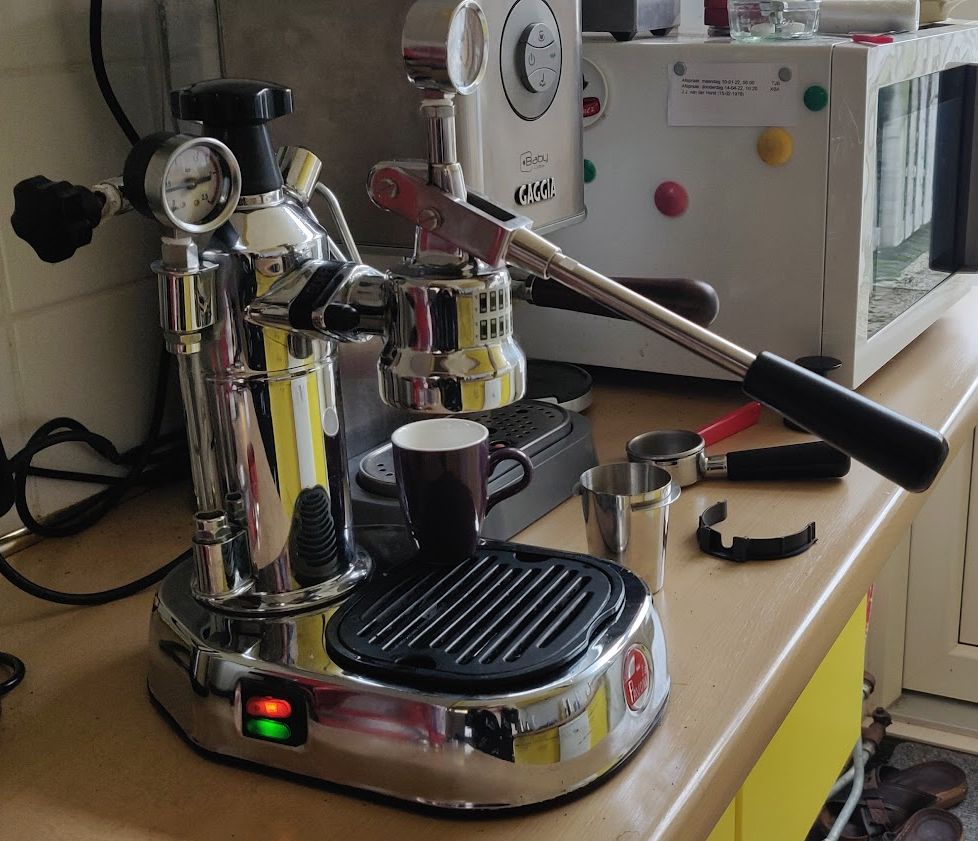

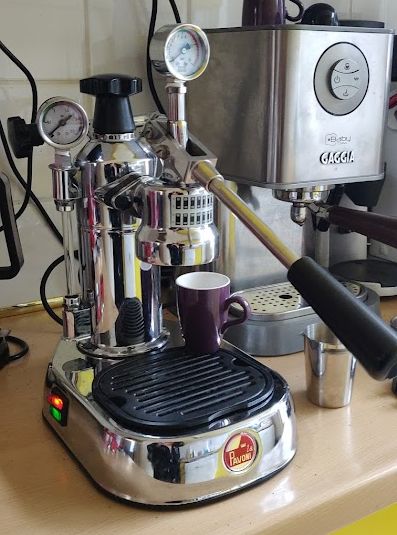

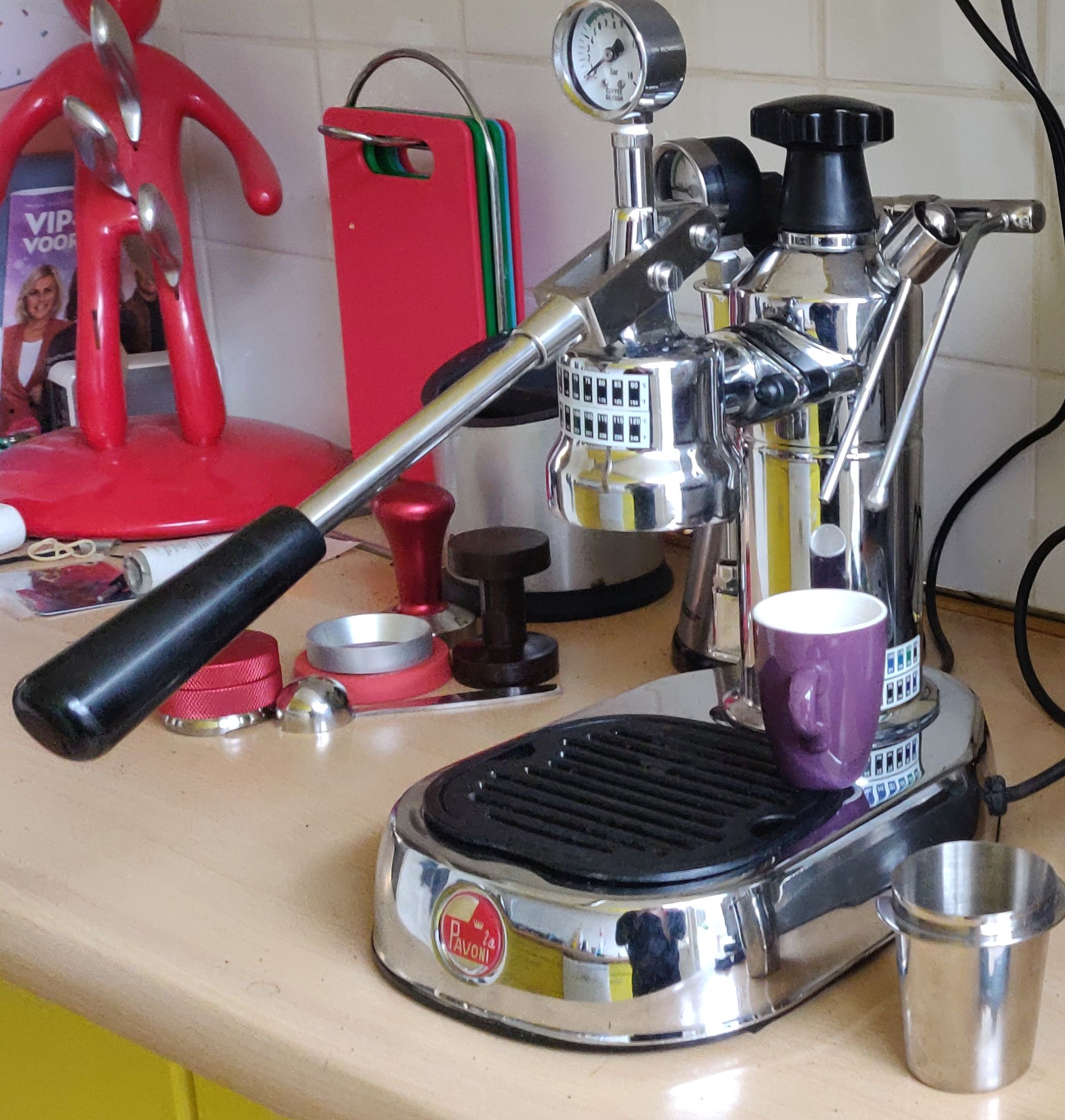

Ik heb mijn La Pavoni Europiccola up & running.
Het ging een weekje goed, nu heb ik andere bonen en nu moet ik opnieuw gaan uitzoeken wat de juiste maal-setting is.
Ironisch genoeg dacht ik dat ik deze onder controle had, maar omdat ik tussentijds de verkeerde koffie gekocht heb, weet ik niet meer welke instelling ik gebruikte 🤦‍♂️, maar dat terzijde
Maar nu wellicht een rare vraag, hoe maak je 2 kopjes espresso (tegelijkertijd) met de La Pavoni?
Ik heb een single dose bastket en een double dose basket en origineel een dubbele filterbasket uitloop.
