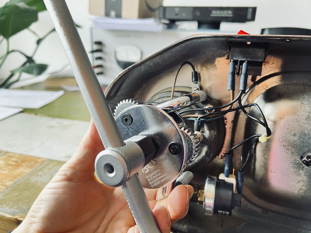

Ik heb een probleempje, mijn boiler beweegt tov de voet.
Nu dacht ik dat de (schroef)ring, aan de onderzijde, niet vast genoeg aan had gedraaid, waardoor de ze door gebruik losser was komen te zitten, maar hier lijkt geen speling op te zitten: Ik kan 'm met de hand niet vaster aandraaien.
(Wil niet zeggen dat ik 'm op de hand vast genoeg kan draaien om alles vast te klemmen, maar er zit genoeg zijdelingse beweging in, dat ik zou verwachten dat als ik met de hand aan de ring zou draaien er een klein beetje beweging in zou zittten)
Heb ik iets over het hoofd gezien met bij de assemblage?
Hoe zouden jullie dit oplossen? Extra O-ring tussen de boiler en de voet opdat 't beter klemt?

2De grap is, dat je met je o-ring opmerking de spijker op zijn kop slaat.
Tussen de ring die je noemt en de voet zit een pakking. Ook tussen de ketel en de voet zit een pakking. Meestal is de pakking tussen de kelder en de voet rot.
Die vervangen en de boel opnieuw aandraaien.
Omdat dat met de hand lastig gaat is er speciaal gereedschap voor.

3Had beide pakkingen vervangen, omdat de Pavoni te heet geworden was. Een extra pakking er tussen zetten bleek niet nodig..

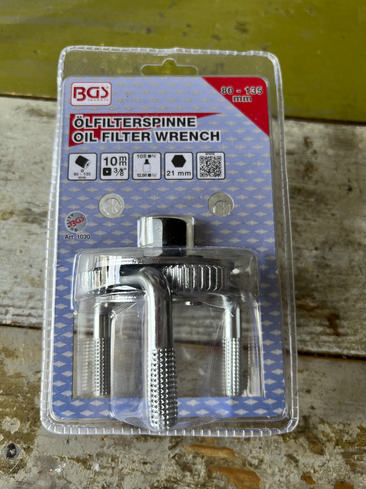

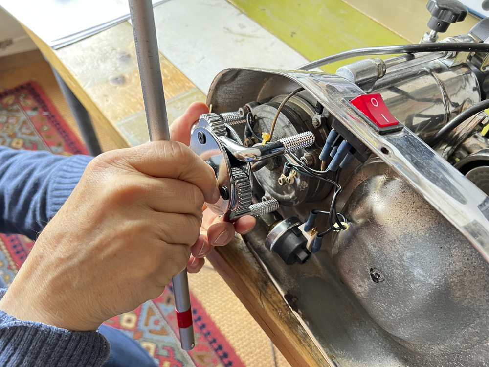

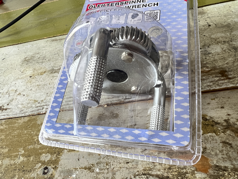

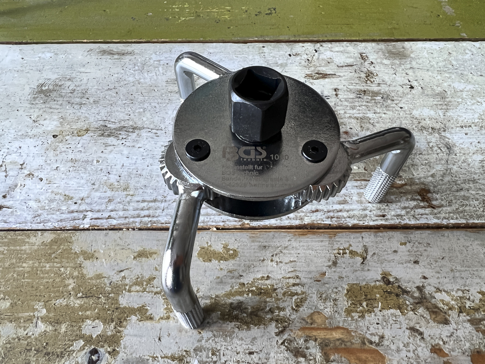

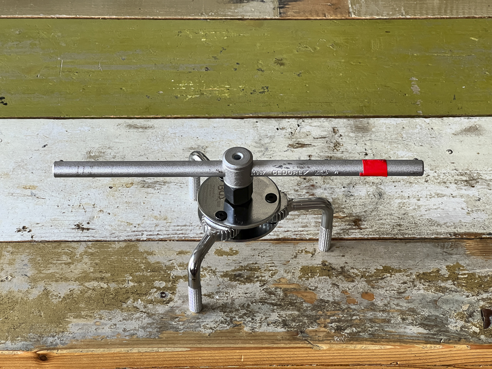

Heb 'n oliefiltersleutel besteld, type spin, voor een tientje, werkte perfect om de boiler-ring beter aan te draaien

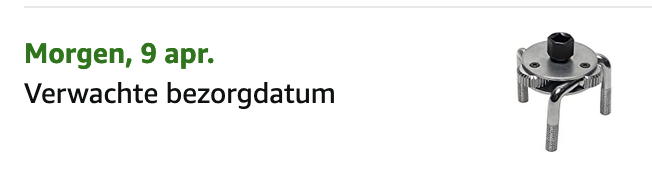

5Ik kan hem enkelt voor 15 euro vinden op Amazon. Waar kost die 10 euro?QuantumCat76 schreef:Had beide pakkingen vervangen, omdat de Pavoni te heet geworden was. Een extra pakking er tussen zetten bleek niet nodig..

6Ik heb die van Amazon.nl -maar heb wel een Prime abonnement,
https://www.amazon.nl/gp/product/B001IL ... =UTF8&th=1
