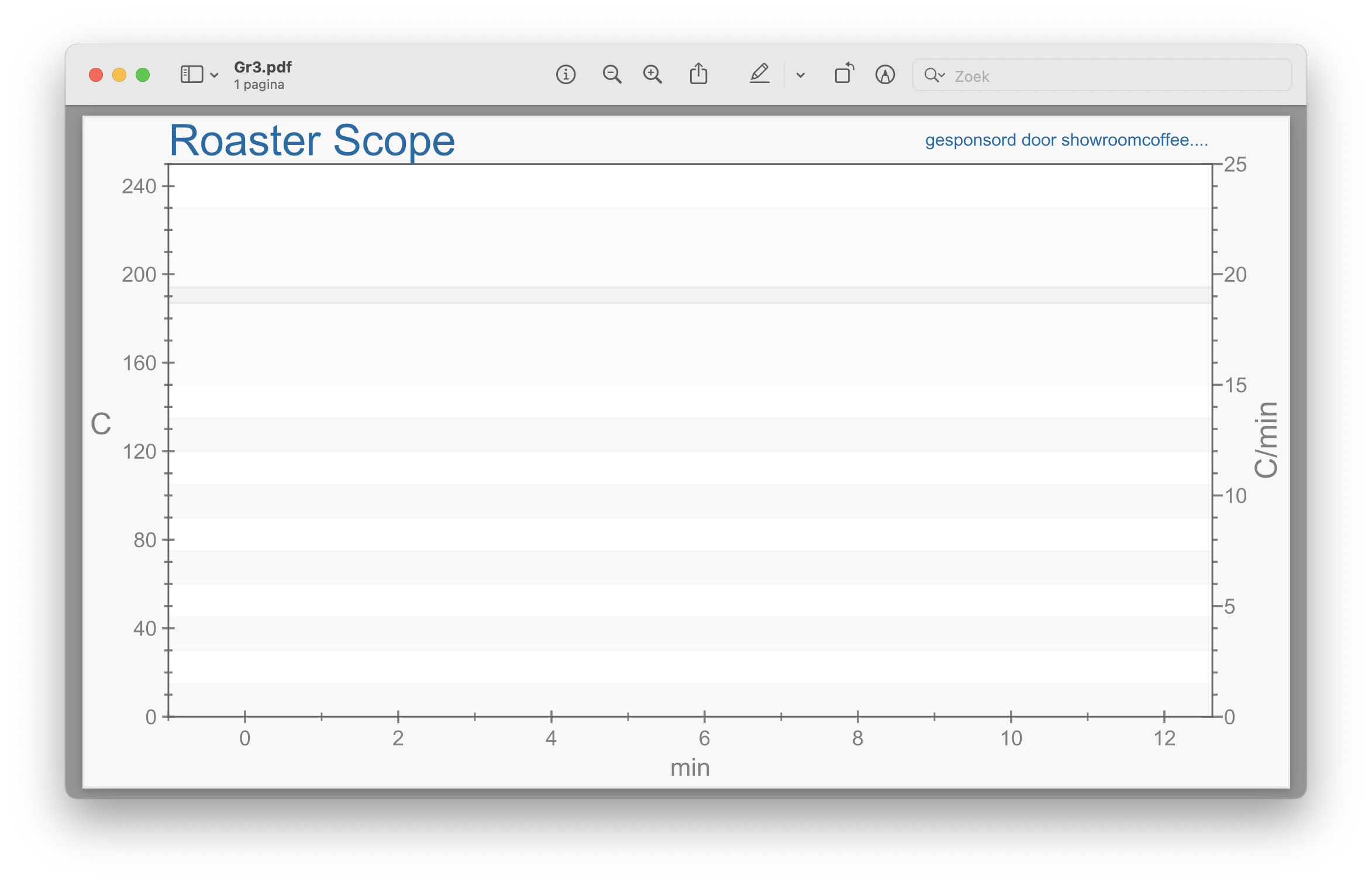

Hoe kan ik roost-profielen (grafiek) uit Artian exporteren om hier te laten zien?
Zou graag commentaar krijgen op mijn 1e branding!
Heb grafiek bewaard als html maar dat krijg ik hier niet in een bericht geplaatst.

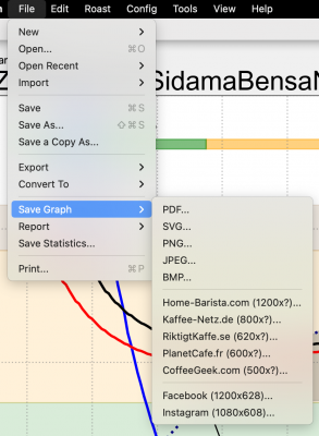

Je kan de grafiek bewaren, exporteren, omzetten, verslag van doen.

Je kunt het ook eerst exporteren:

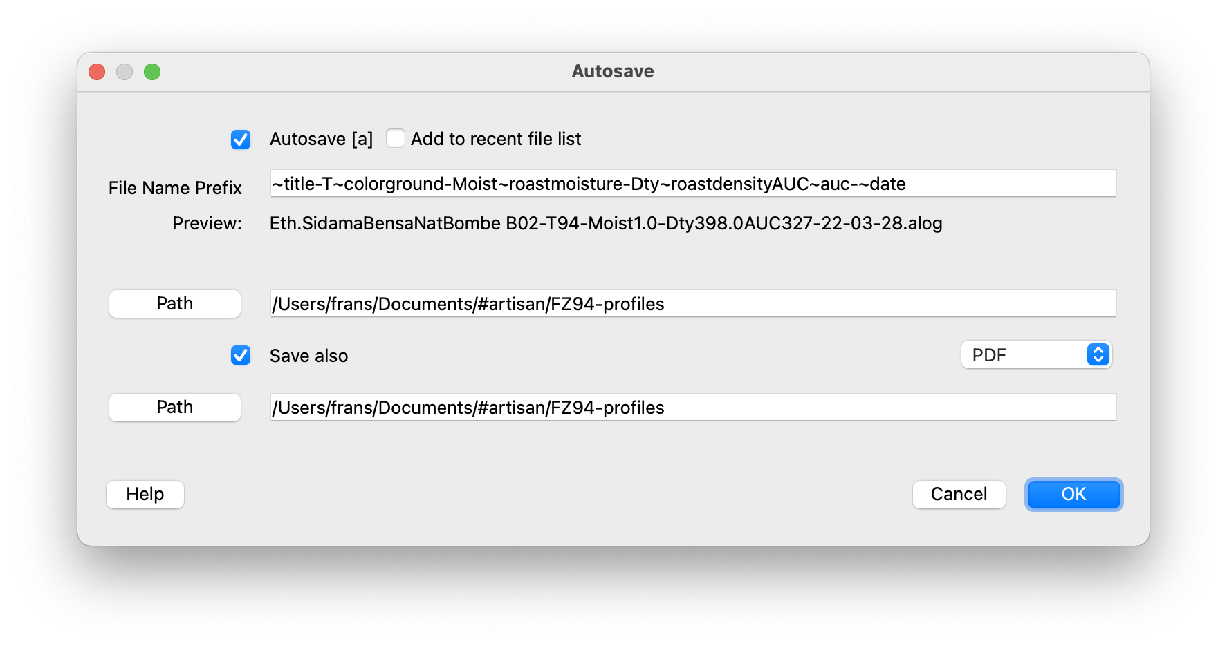

6Ook mogelijk: Config -> Autosave
Dan heb je die plaat altijd in de desbetreffende en dienaangaande map, met nuttige extra info in de filenaam:

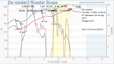

9Nog een poging....
Nu zie ik wel een grafiek voorbijkomen.
Bonen iets Italiaans en wat olie, wel redelijk gelijkmatig qua kleur.
Ik kreeg de temp niet goed naar beneden, wat de difuser geopend en de airflow hoger gezet.
De brander kreeg ik niet veel lager dan 2 mBar.
(Cormorant CR600)

10Veel gegevens ontbreken, zoals een 'legenda' waarop ik kan zien welke lijn welke probe weergeeft, BT of ET.
Ook onduidelijk hoeveel gewicht bonen je erin gooide en hoeveel eruit kwam
lijkt wat chaotisch te zijn gegaan
