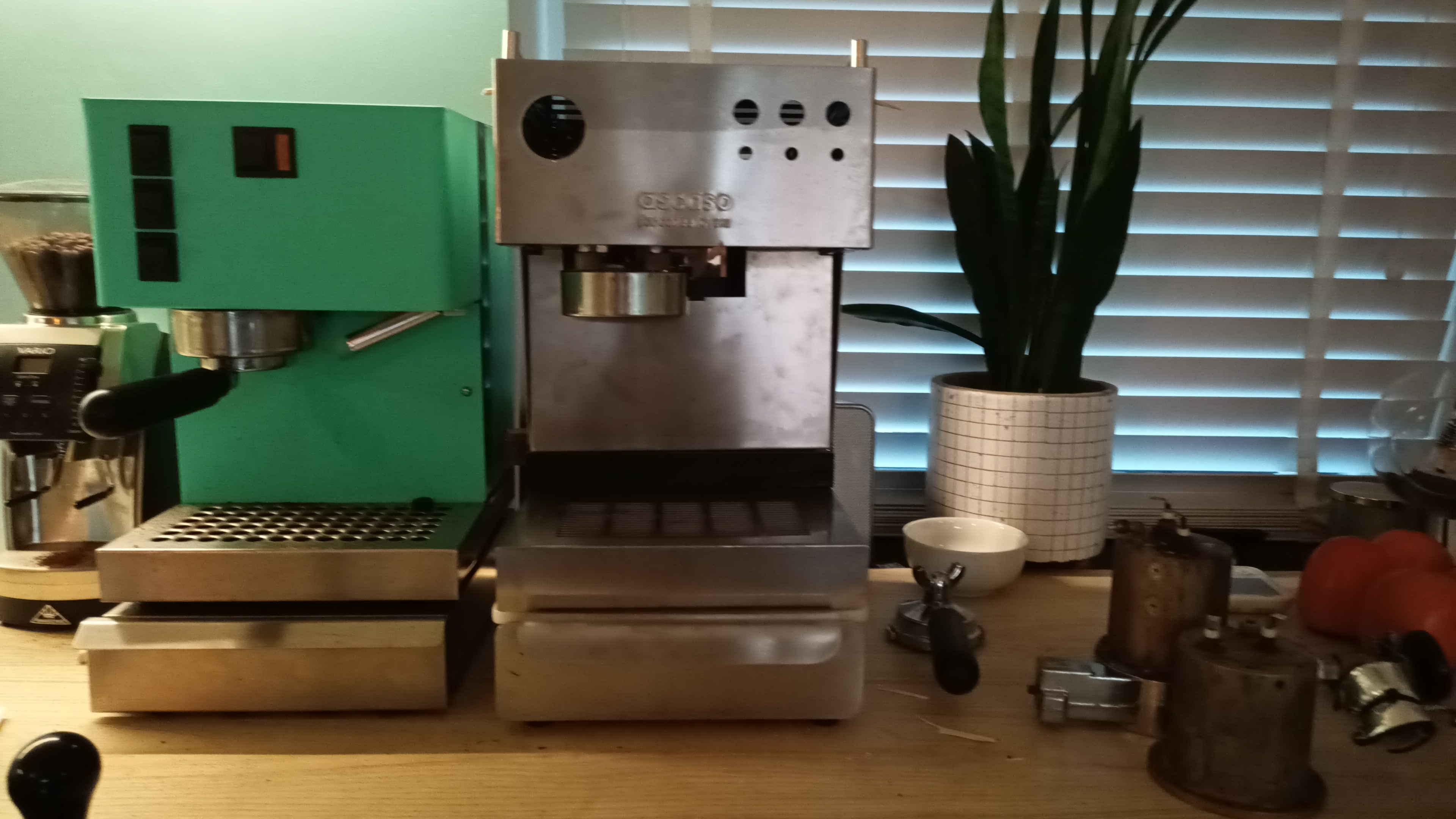

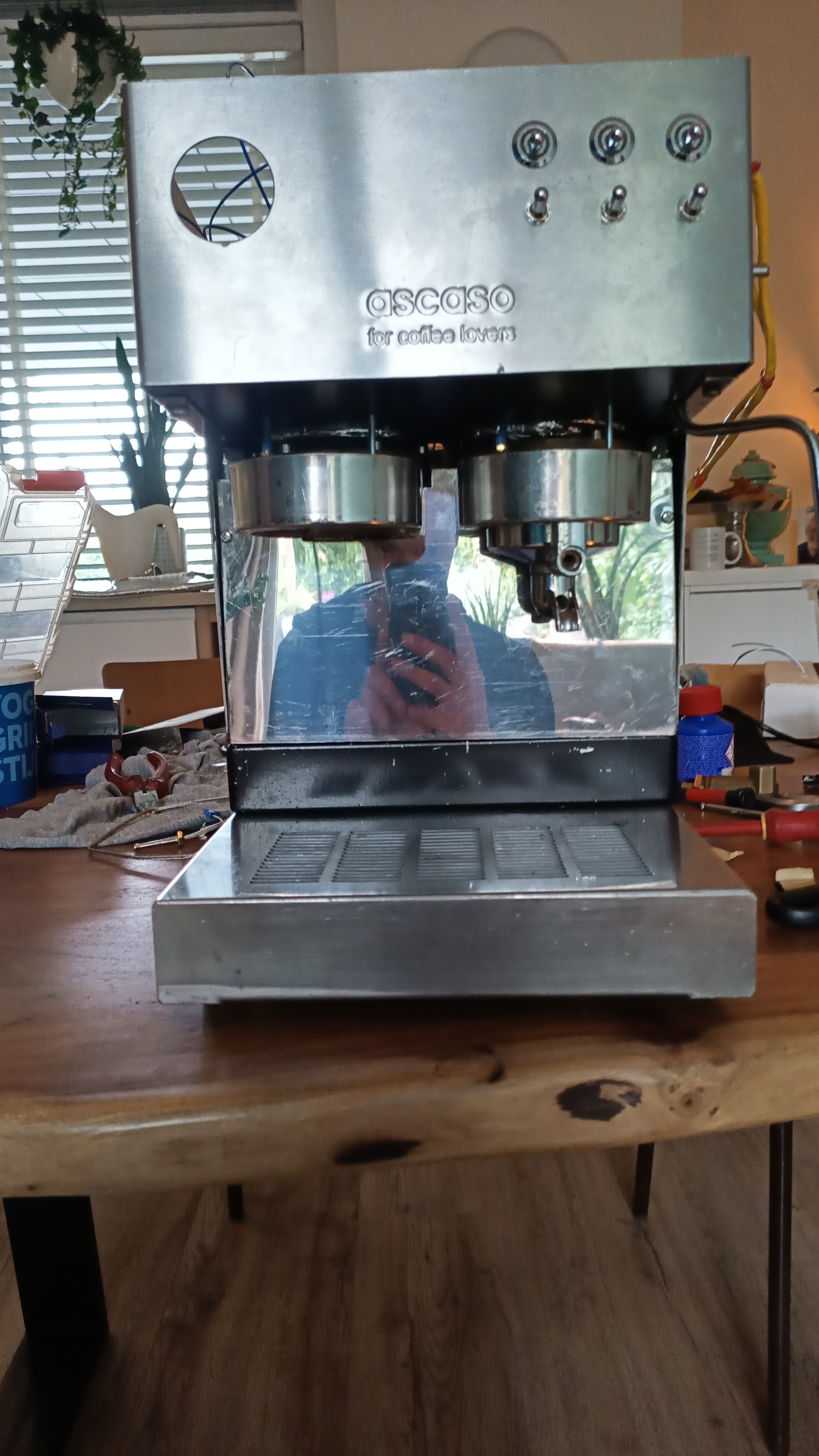

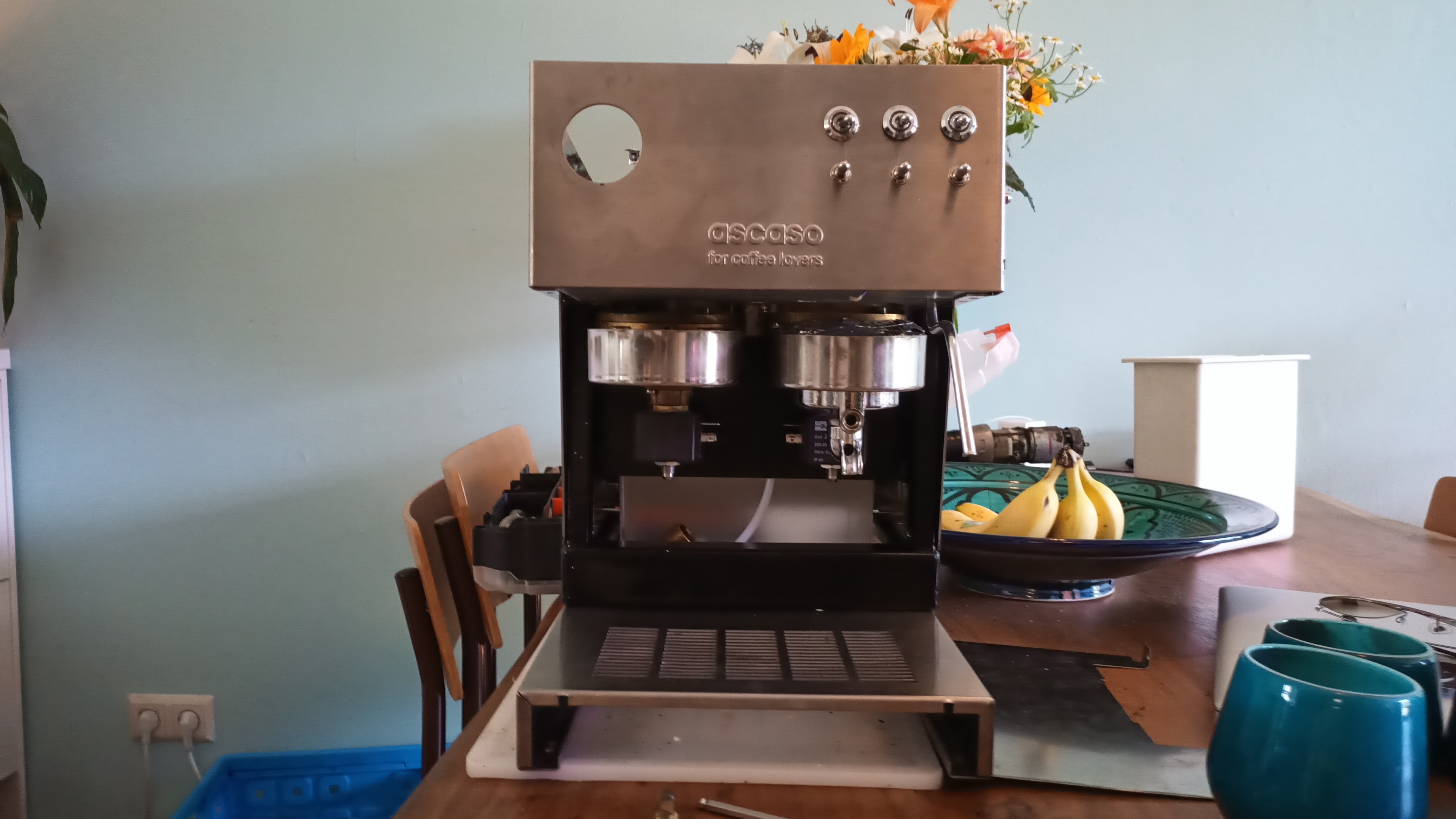

Nu zijn we begonnen aan een dual boiler Rancilio Silvia. Ik woon inmiddels niet meer alleen en mijn wederhelft wil graag cappuccino's. De wachttijden voor zowel het opwarmen als het afkoelen, maken dat ik een dual boiler machine wil, het liefst een 2 groeps. Wederom heb ik het web afgestruind naar 2 vervallen Silvia's (2xV1). Helaas bleken de 2 boilers niet op een goede manier in 1 behuizing te passen.
Na enig zoeken kwam er een Ascaso Steel Uno Professional op mijn pad, met allerlei defecten, waar de beide boilers in zouden moeten passen. Om de boilers op hun plek te houden heb ik een nieuw frame gemaakt, dat het bovendeel van de behuizing zodanig verhoogt dat ik mijn weegschaal beter kan gebruiken tijdens het zetten.

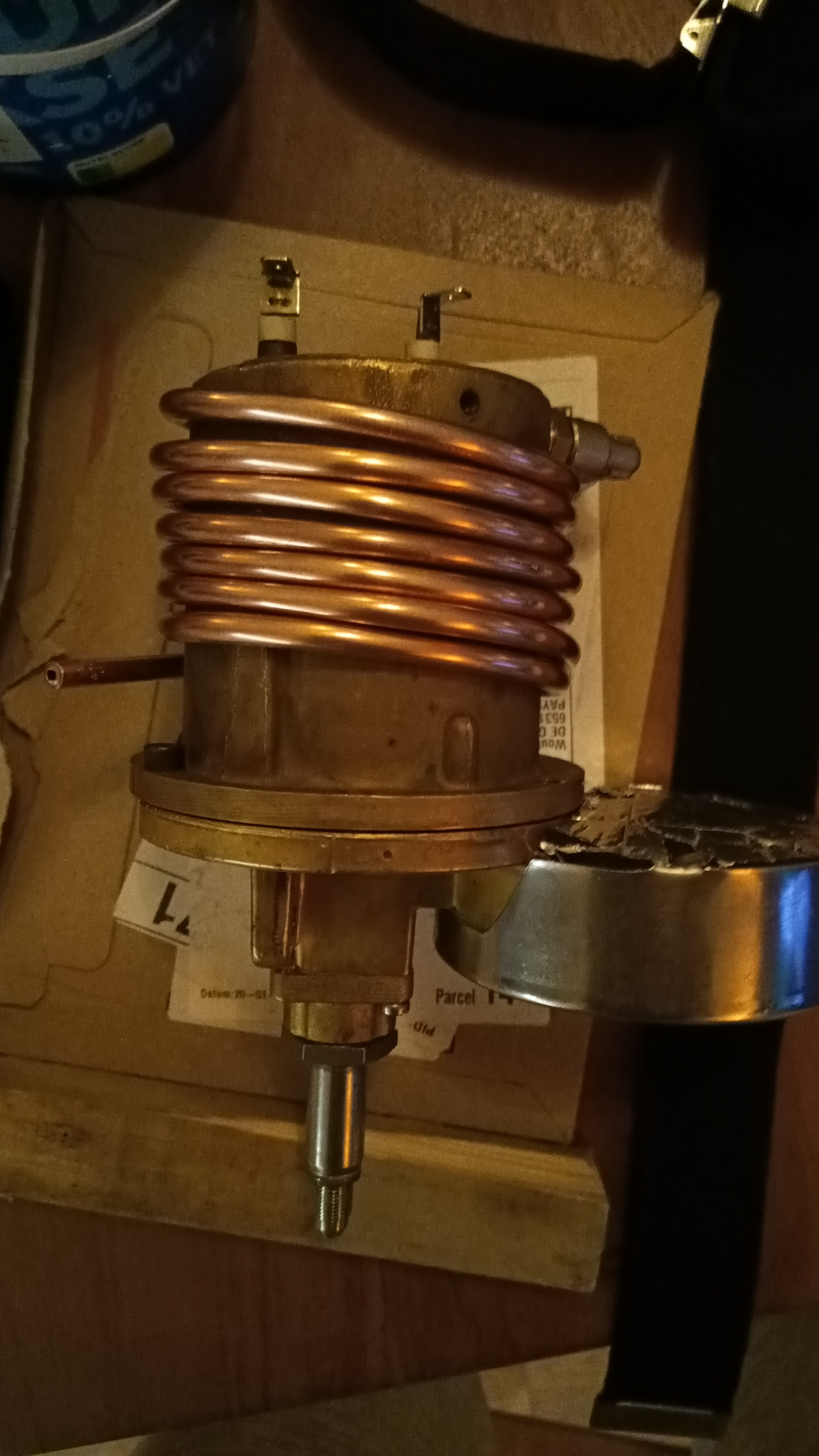

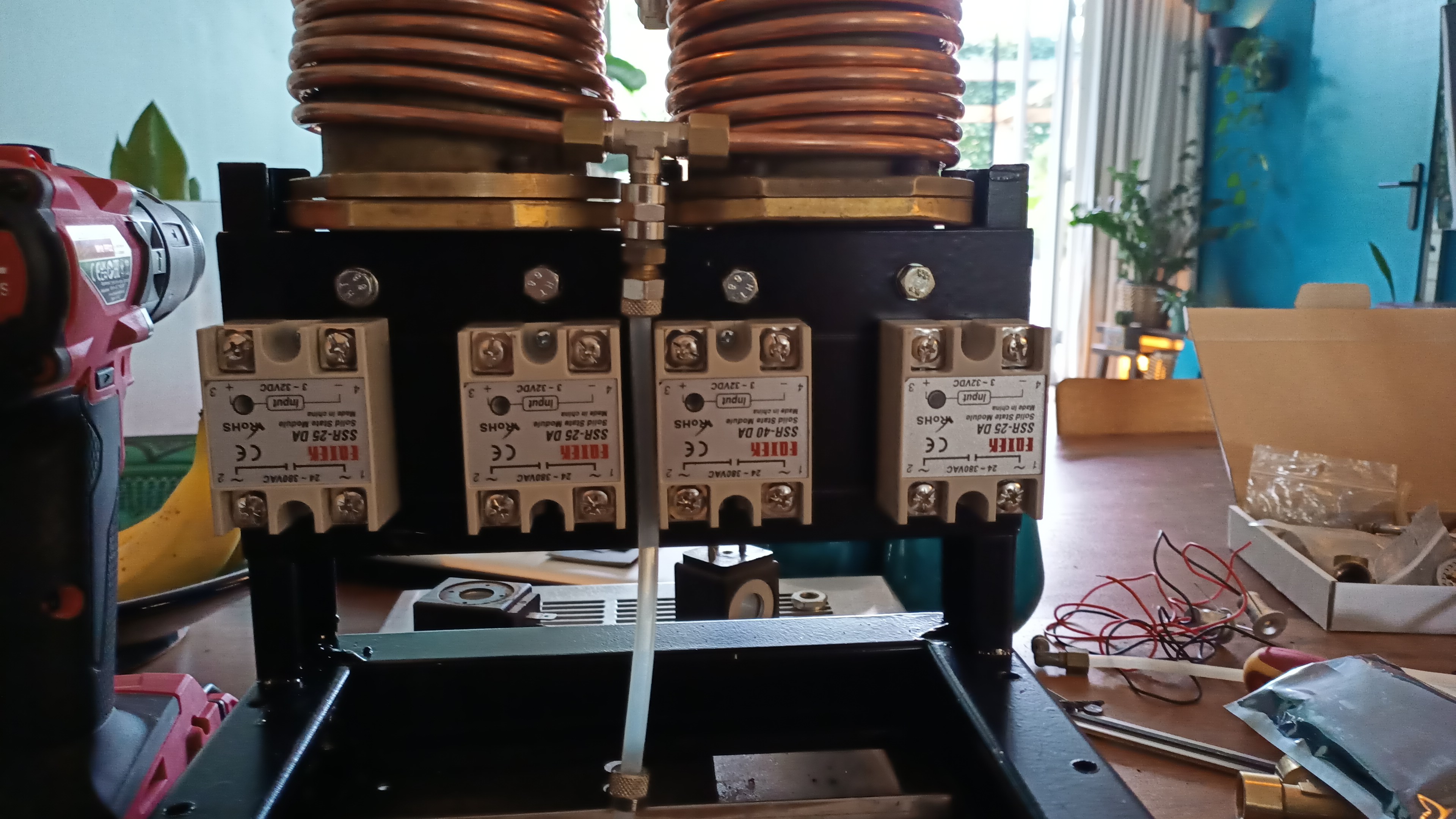

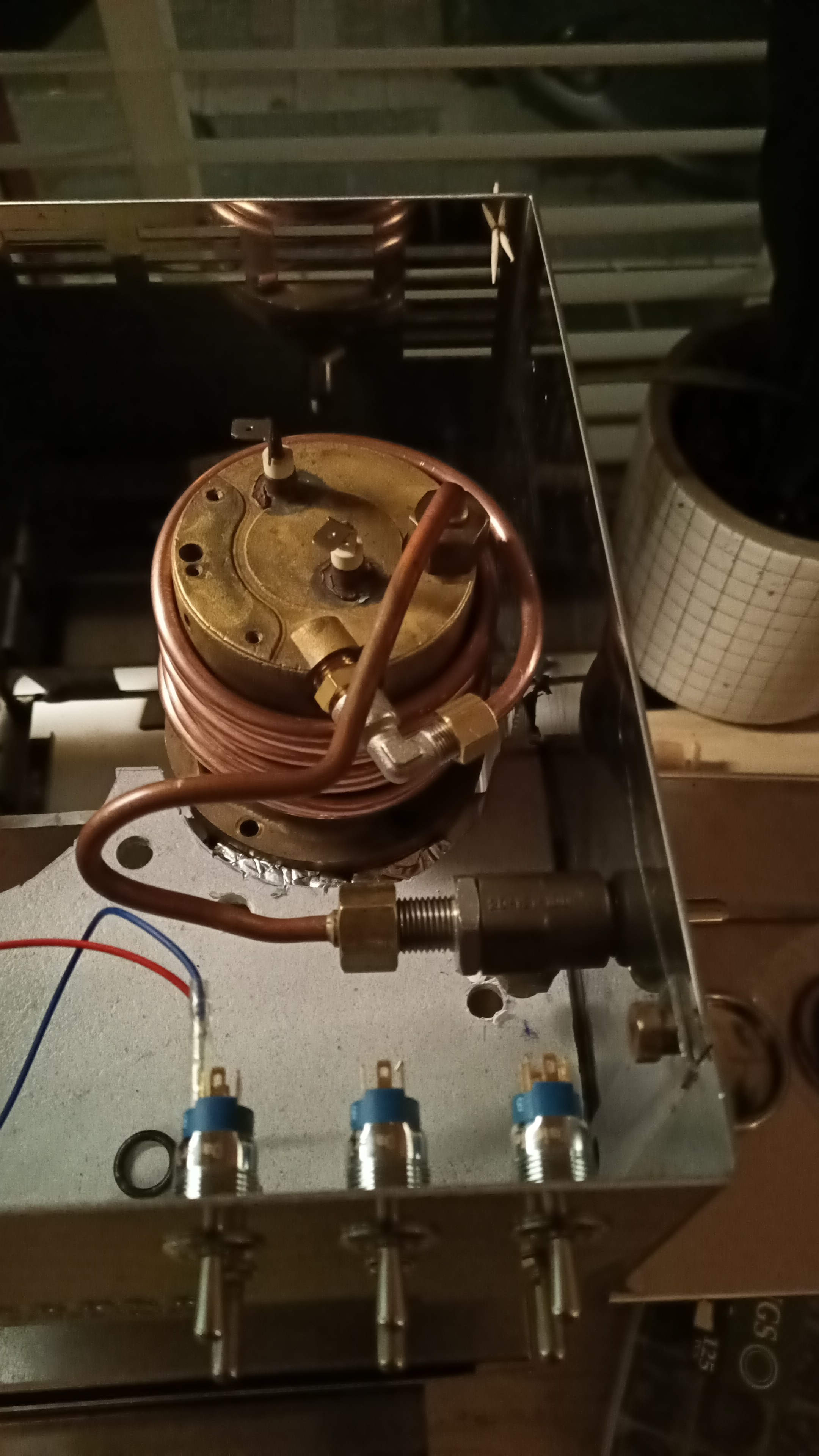

Water wordt door de pomp naar een T-stuk gebracht, waar het water verdeeld wordt over de beide boilers. Het overduk ventiel is naar de pomp verhuisd. Vanaf het T-stuk ben ik overgestapt op 4x6 koperen leiding, die om de boilers gewikkeld zit. Bij de aansluiting van de leiding op de espressoboiler zit een digitale drukmeter. Om de koperen leidingen heeft iedere boiler een isolerende mantel.
De espresso boiler heeft een blinde dop op de stoom aansluiting. In de stoomboiler zit een filter drager met enkele uitloop, die dienst doet als heet water tap. Hiernaast zit de originele stoompijp van de Silvia.
Iedere boiler heeft een thermokoppel op zowel de broeikop als de boiler. De driewegkleppen zijn met flexibele buis verbonden met de lekbak.
Op de frontplaat zitten 3 aan uit schakelaars ;

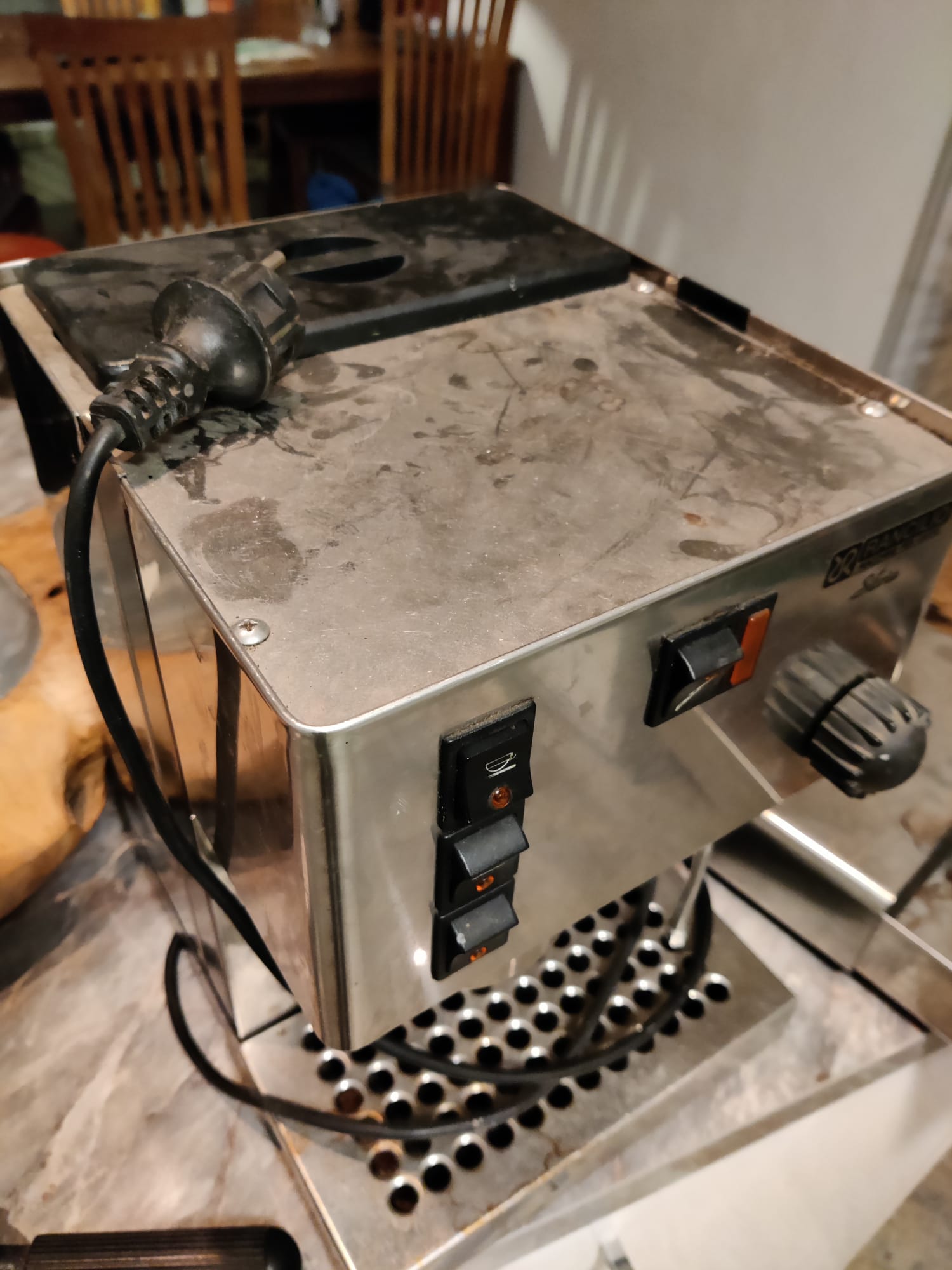

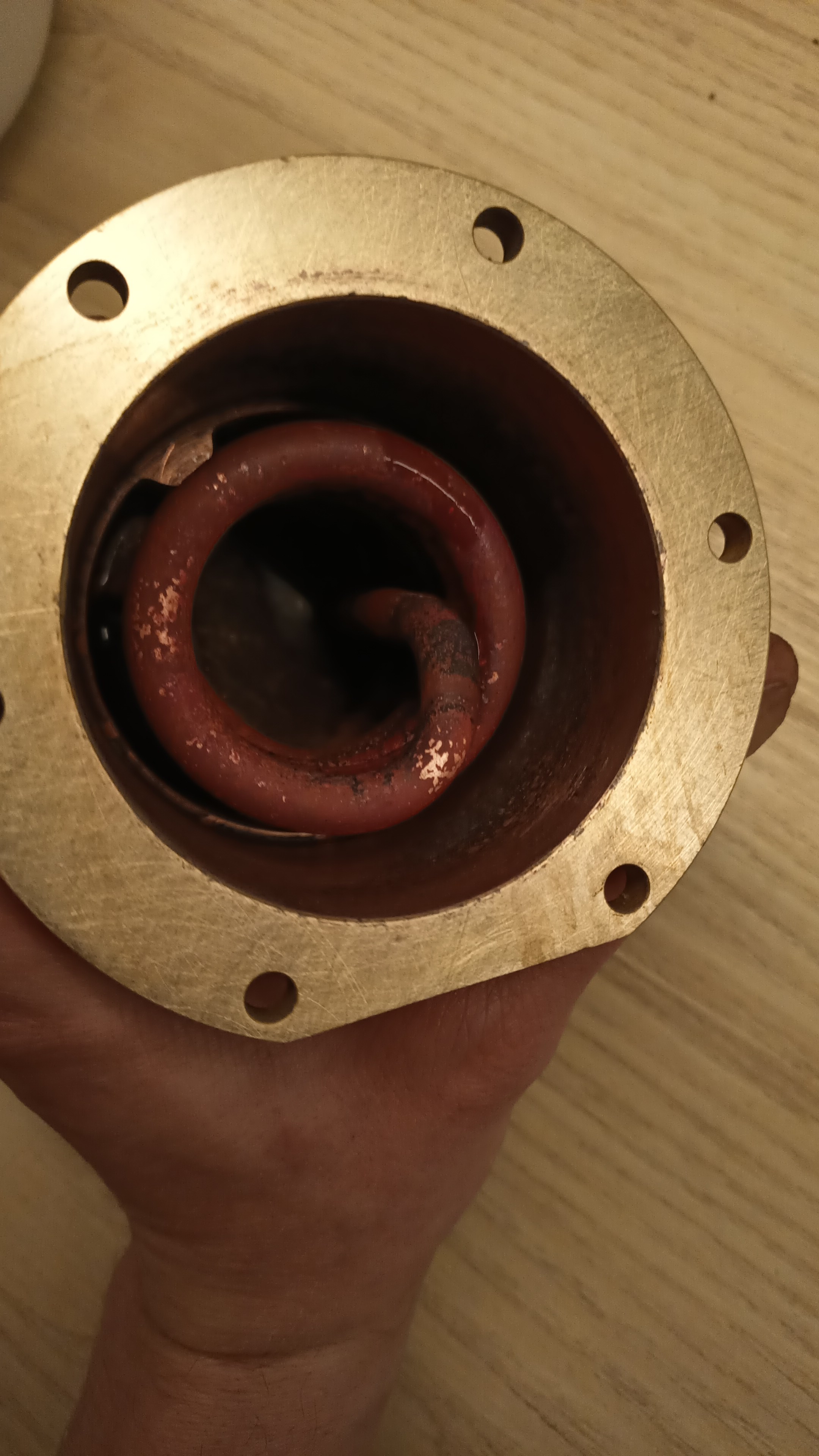

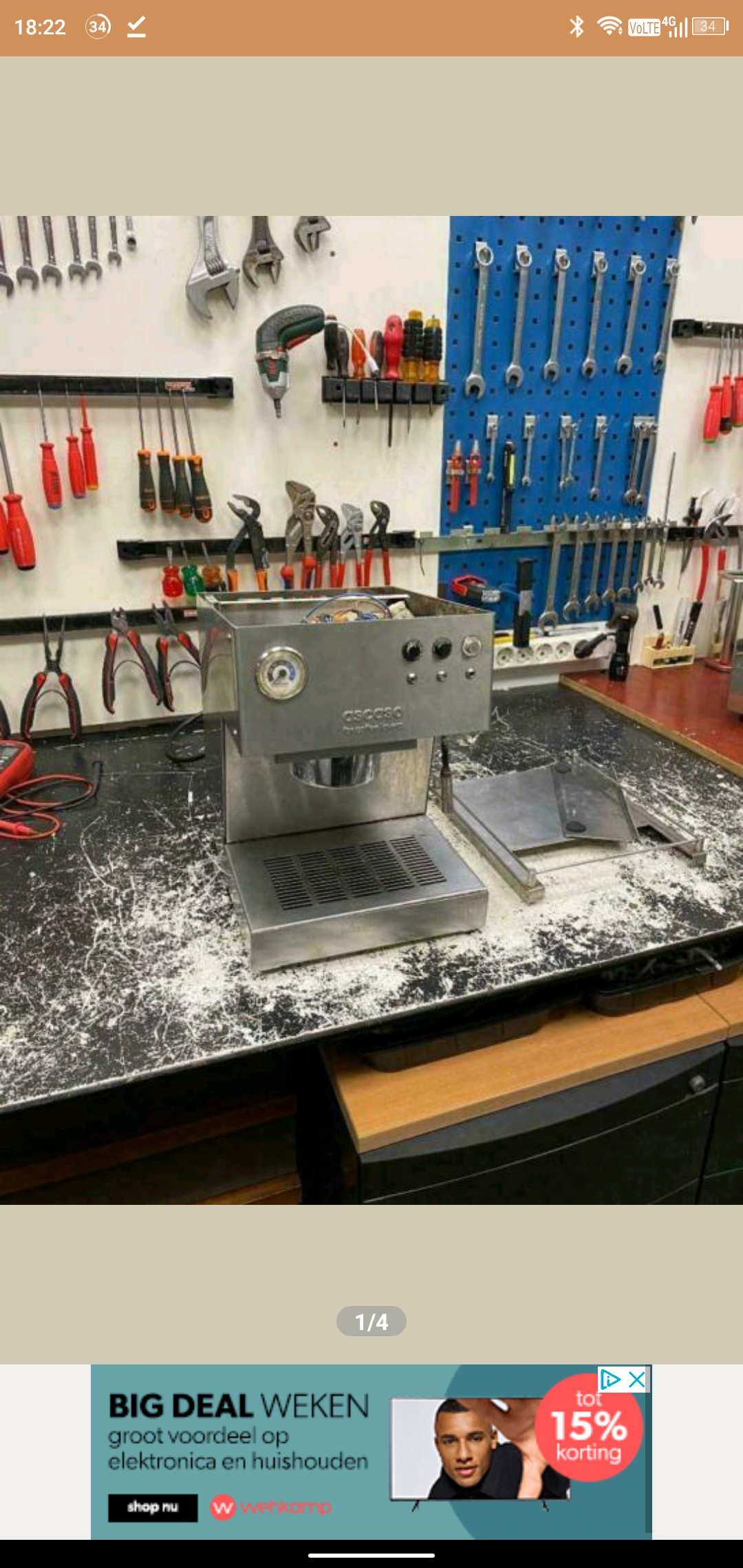

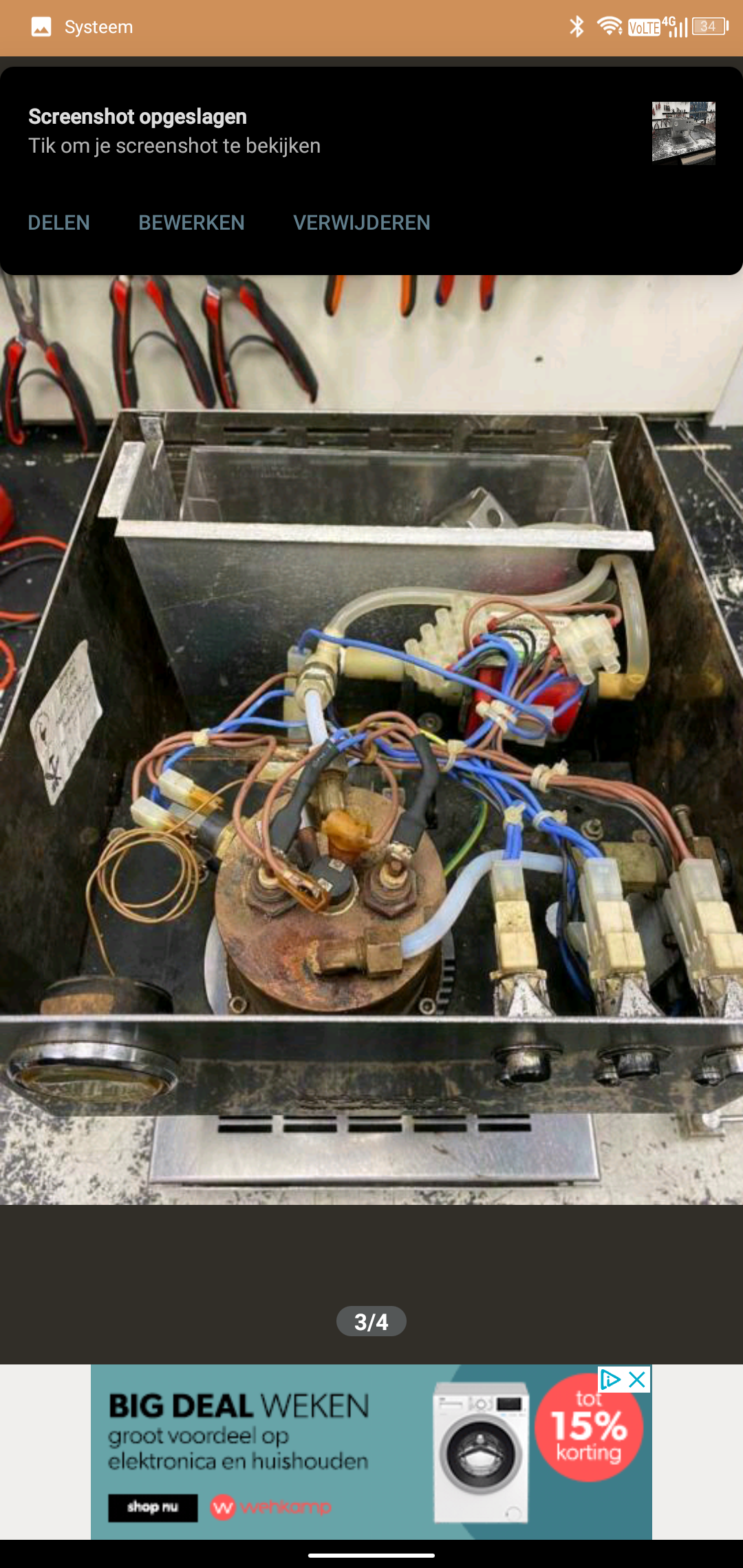

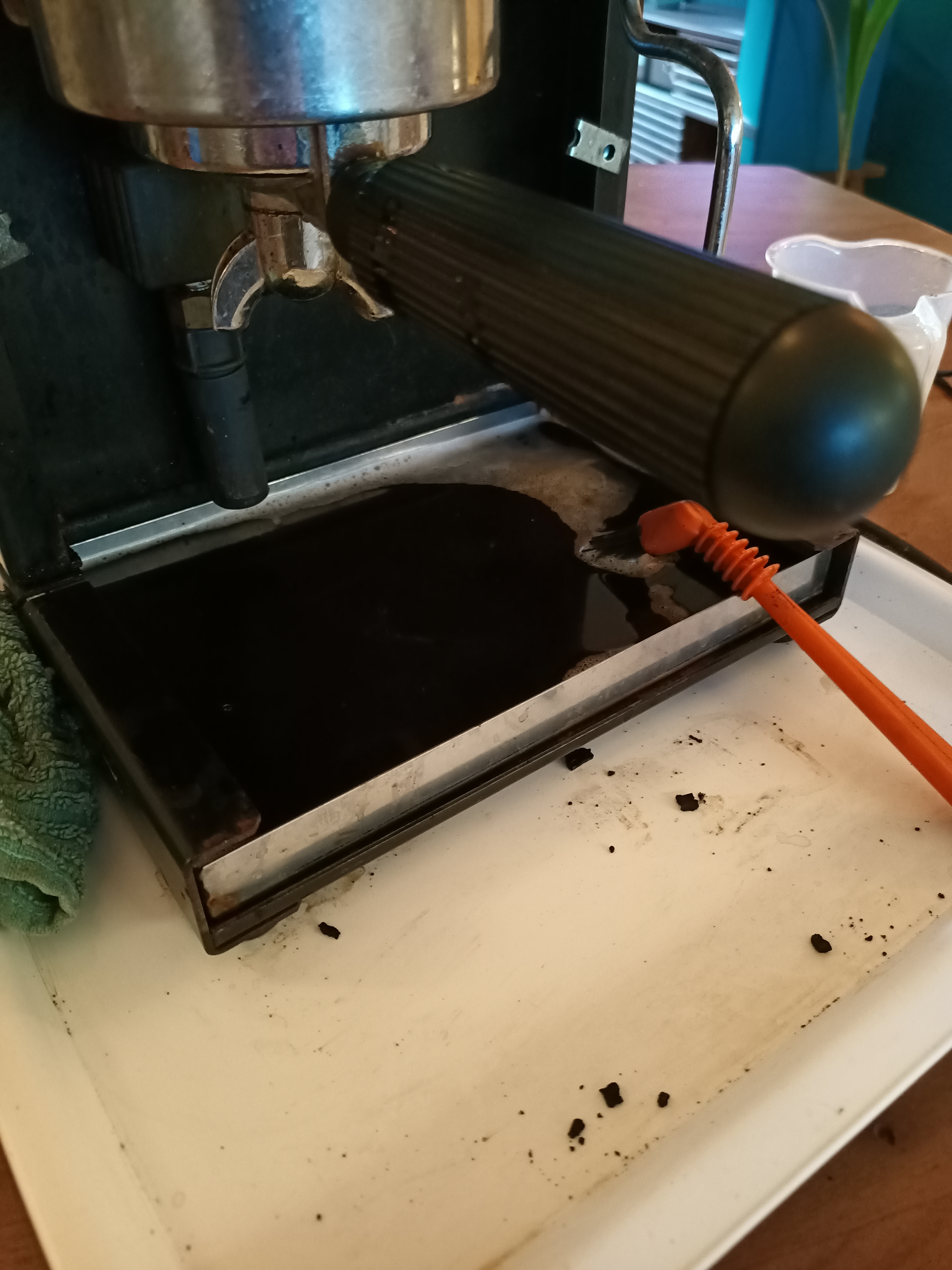

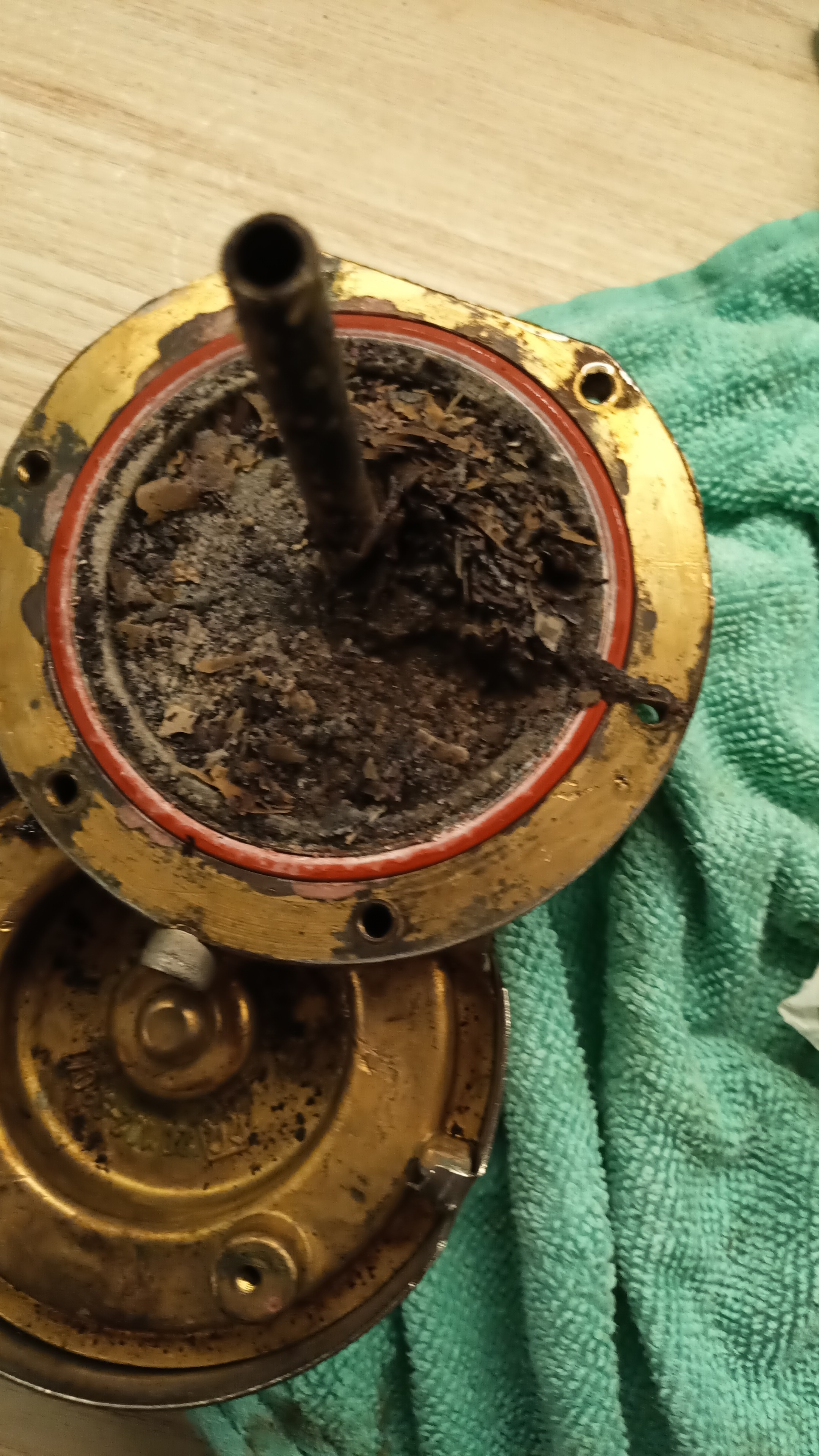

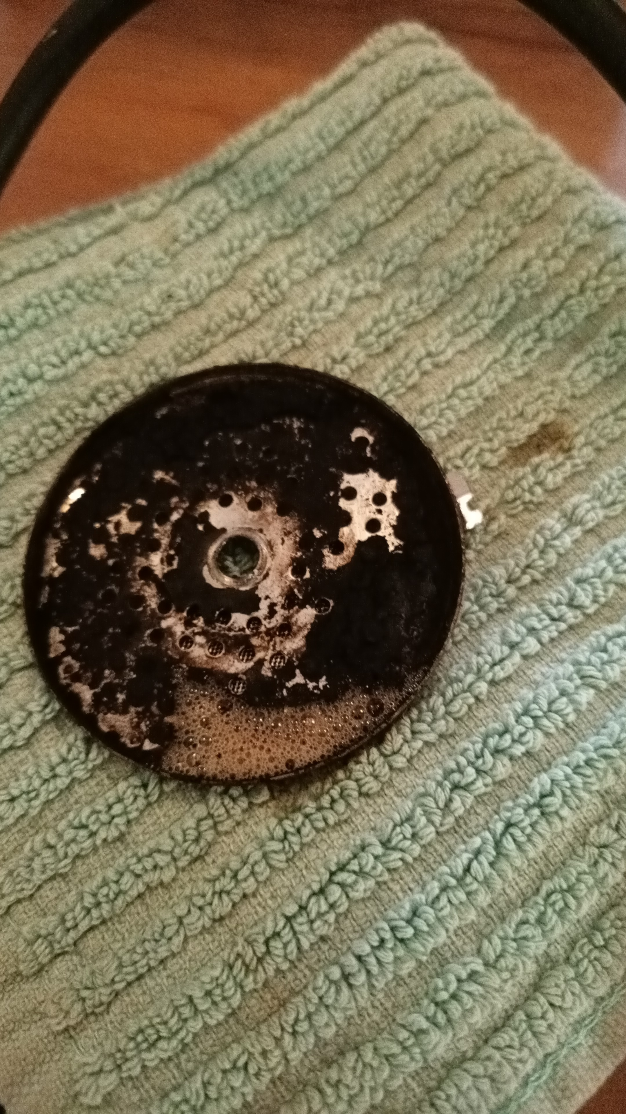

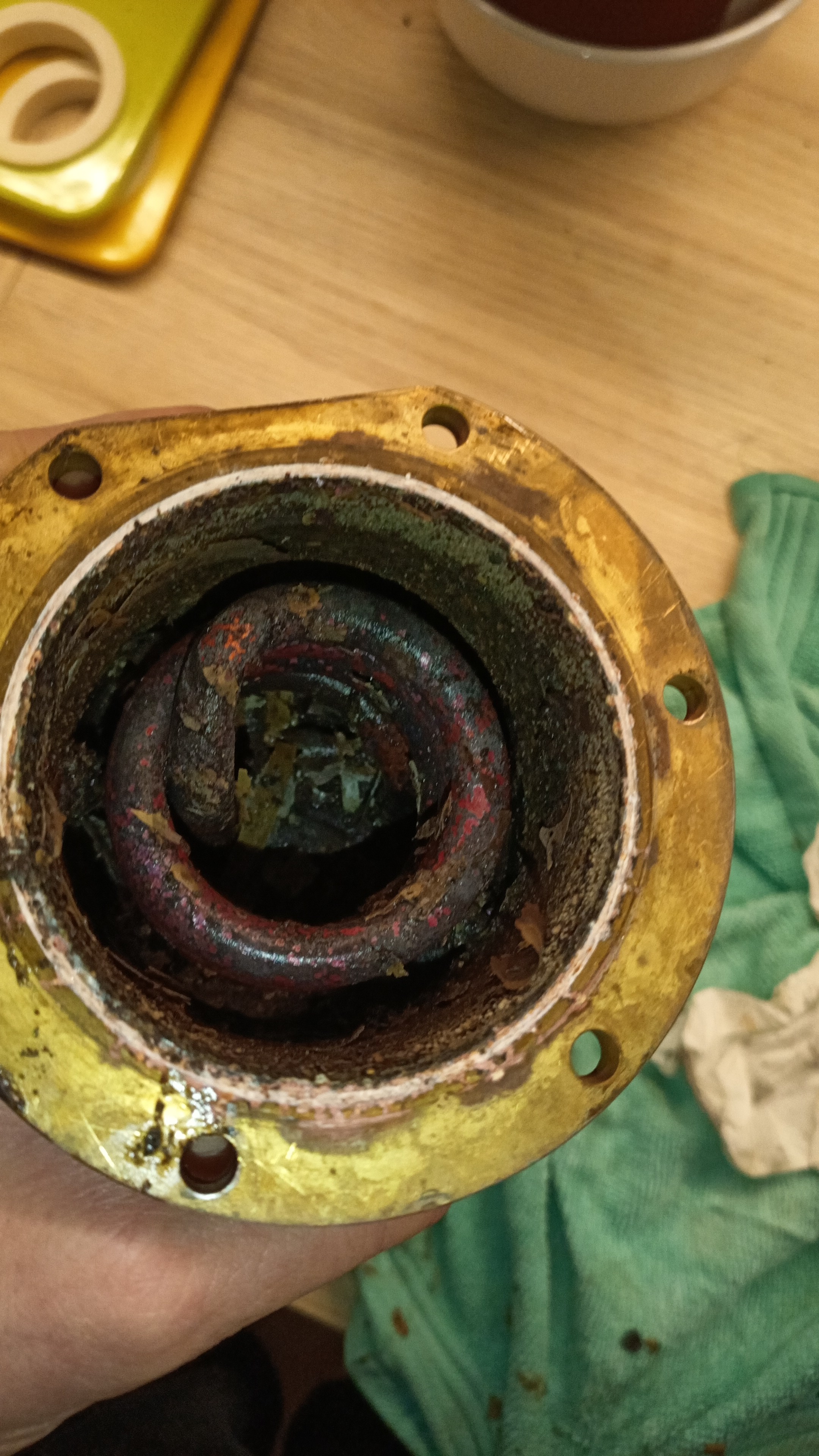

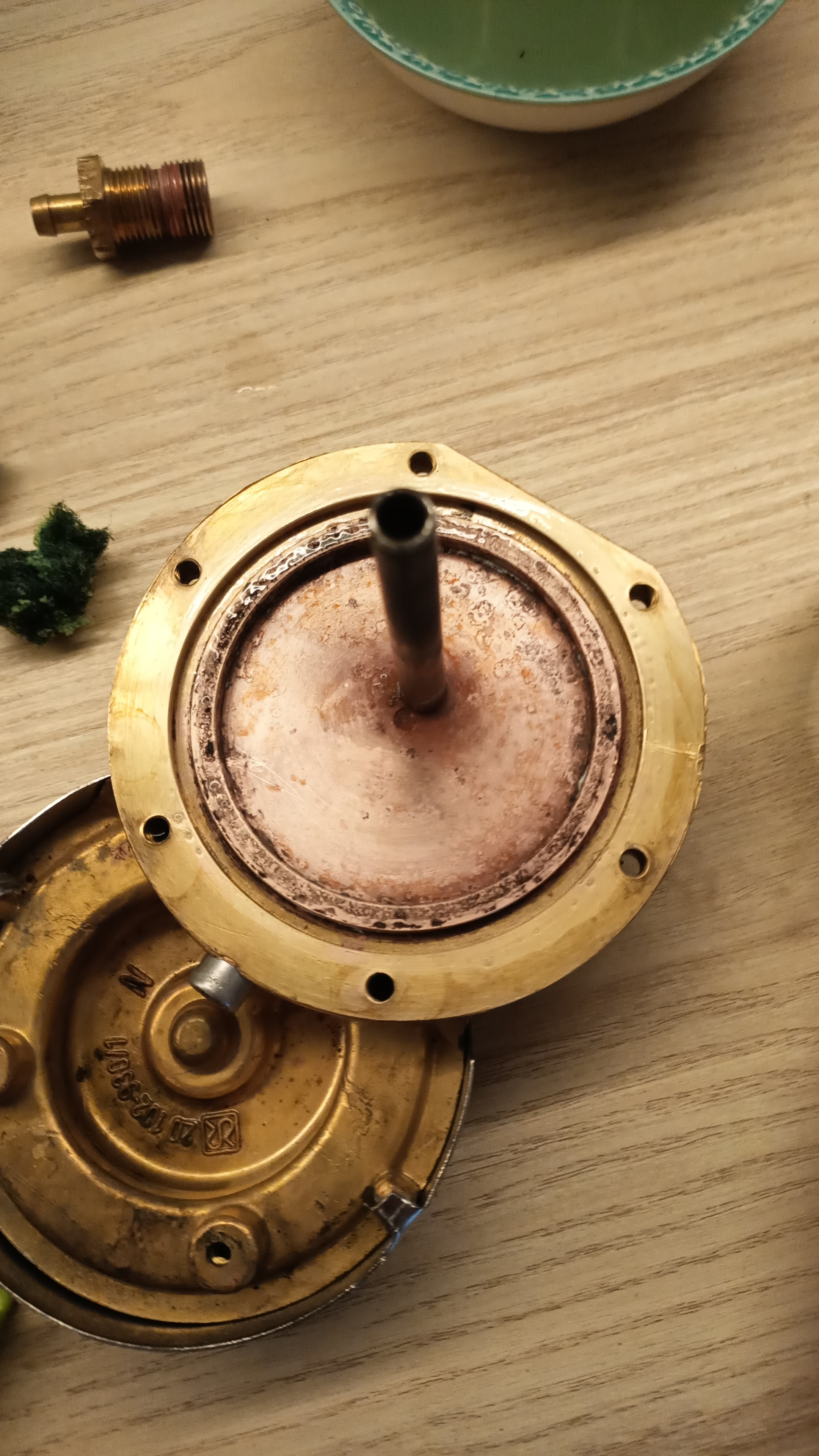

4Zoals eerder gezegd, ben ik gestart met verwaarloosde silvia's, hier wat beeld om een idee te krijgen van wat sommige mensen zichzelf aandoen.

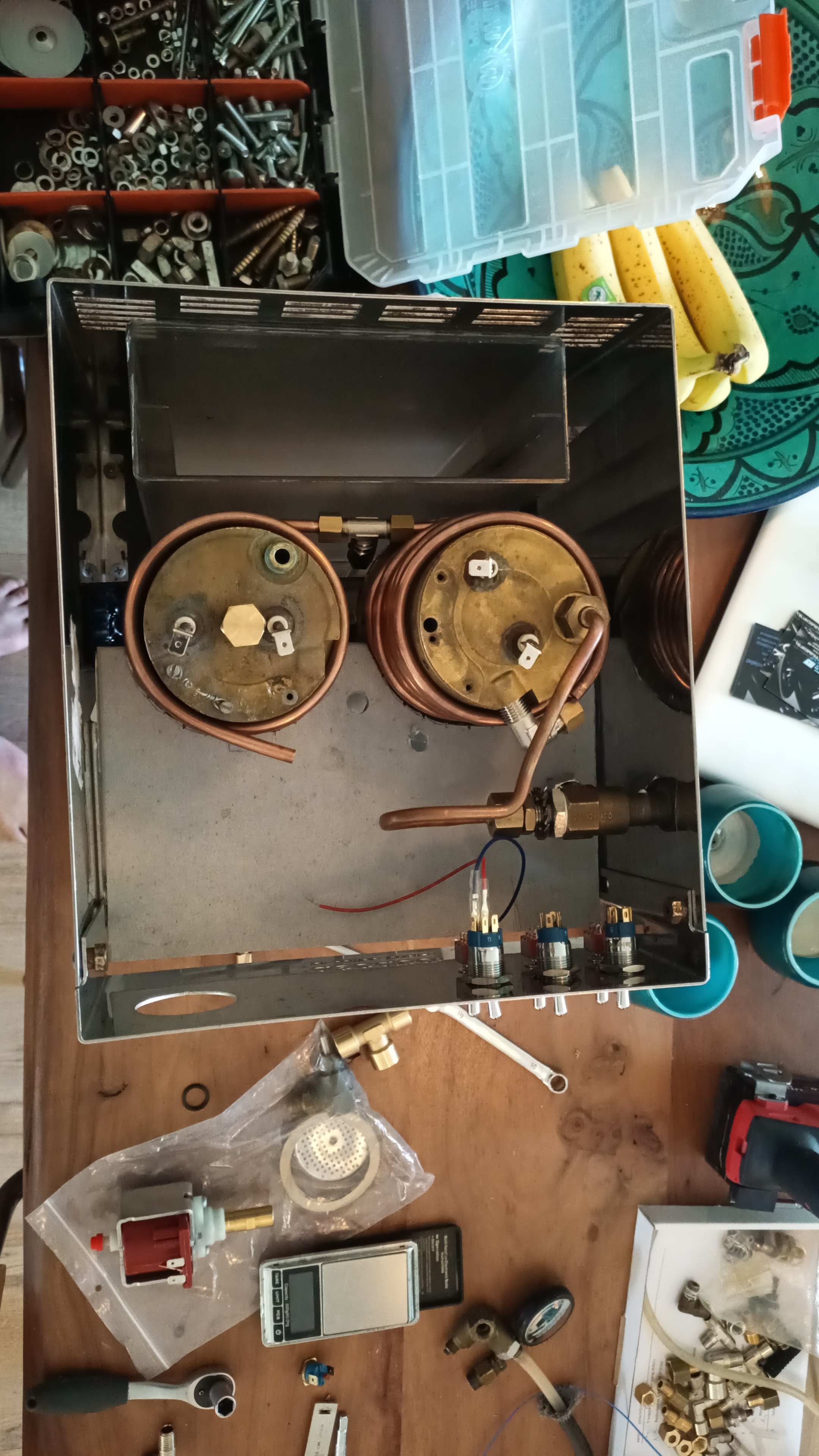

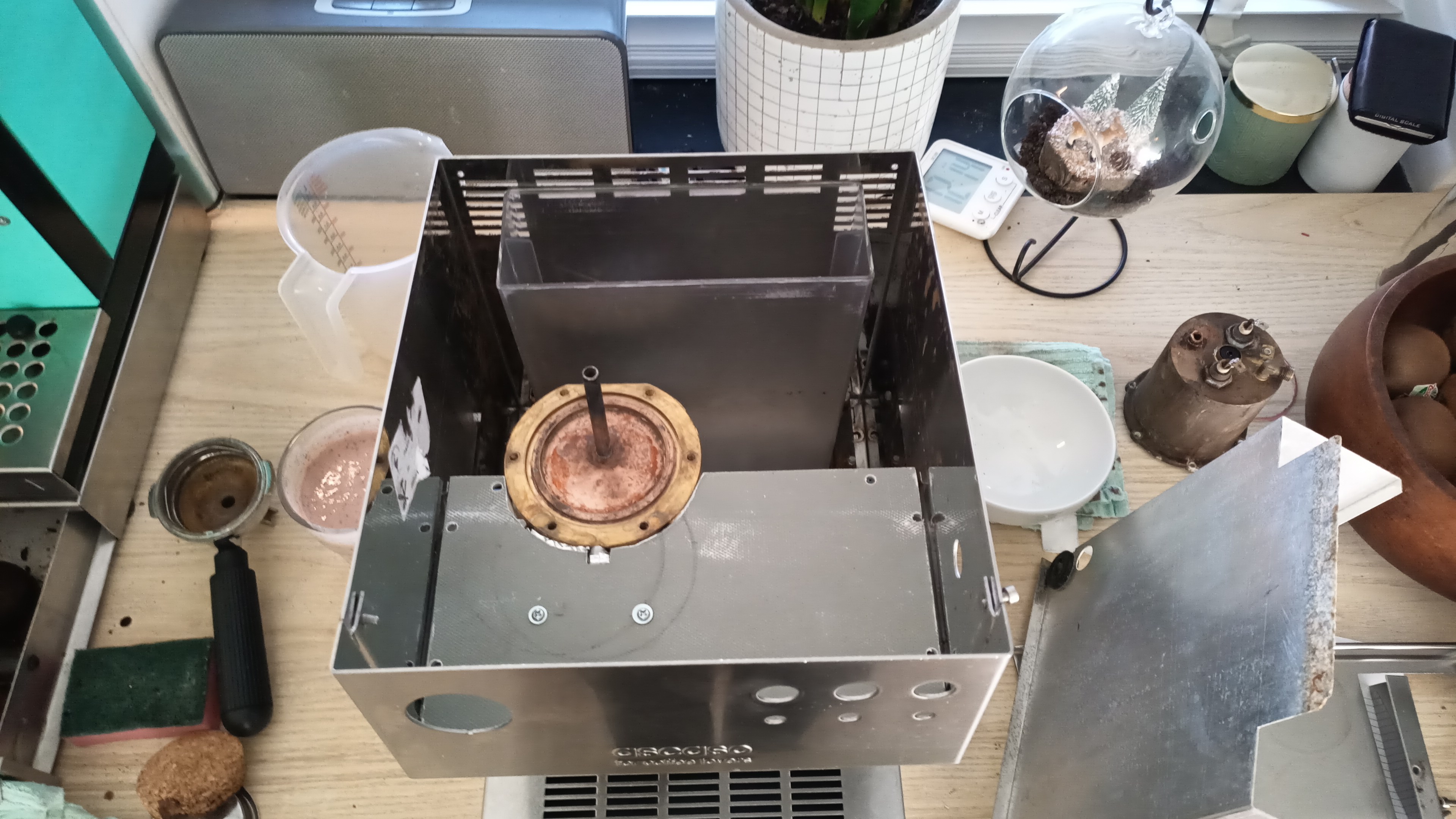

7De donor body van de Ascaso, waar met een houten latjes en wat resten PVC alvast wat gepast wordt

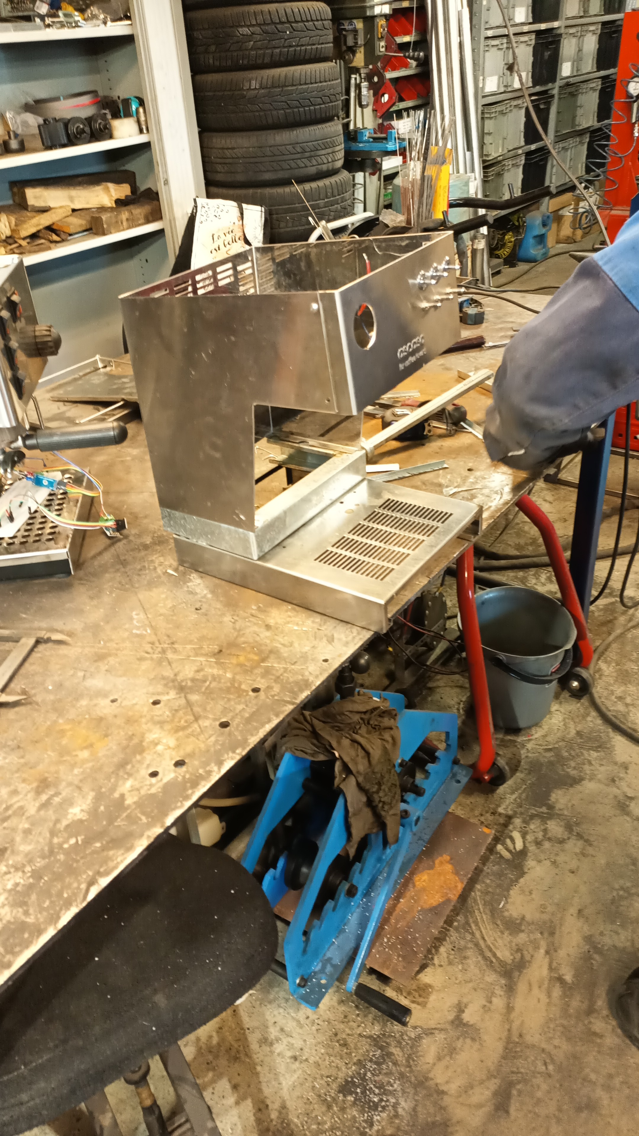

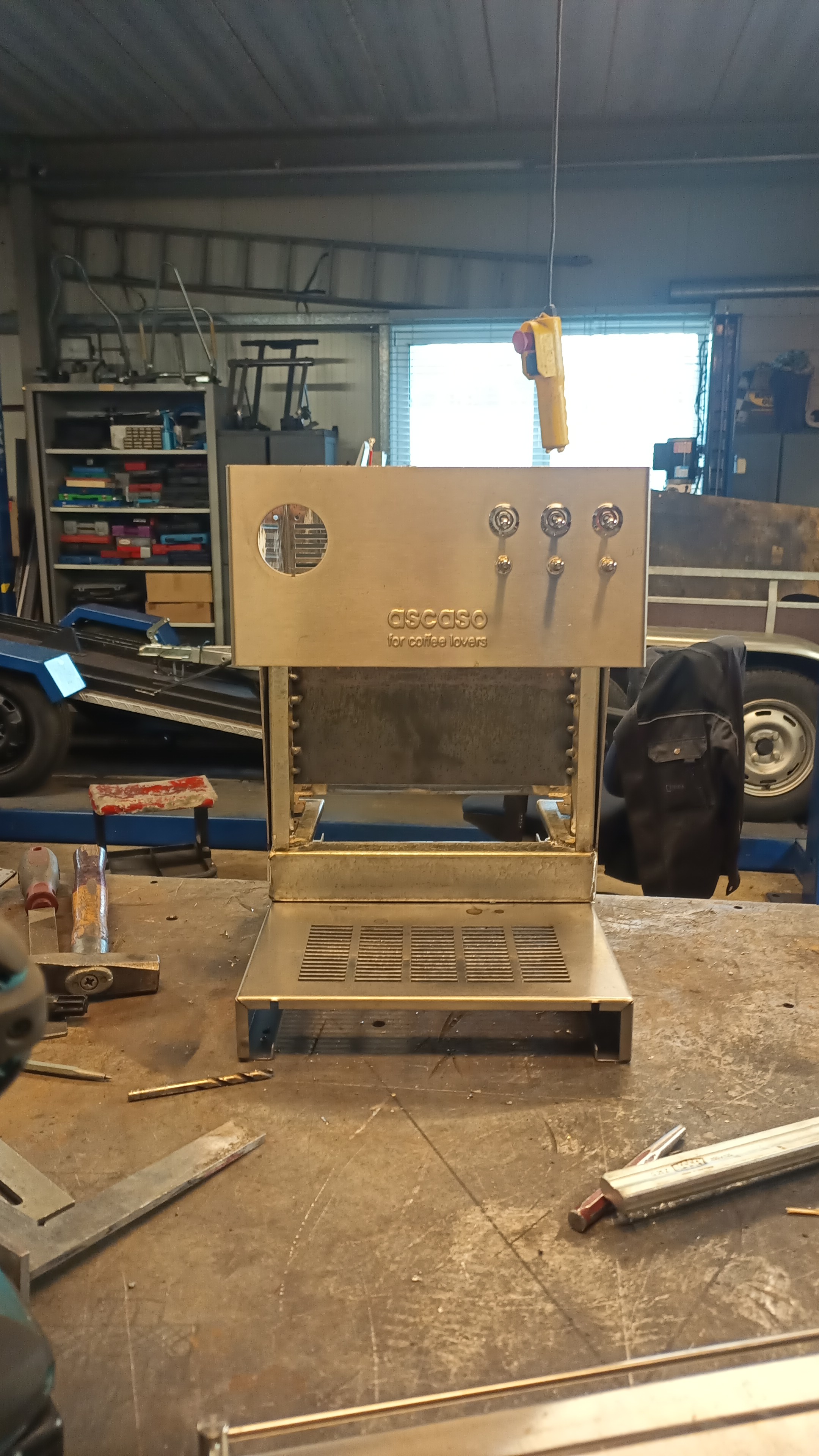

8Uiteindelijk heeft een maat met wat restanten 40 mm U vormig staal een frame gemaakt.

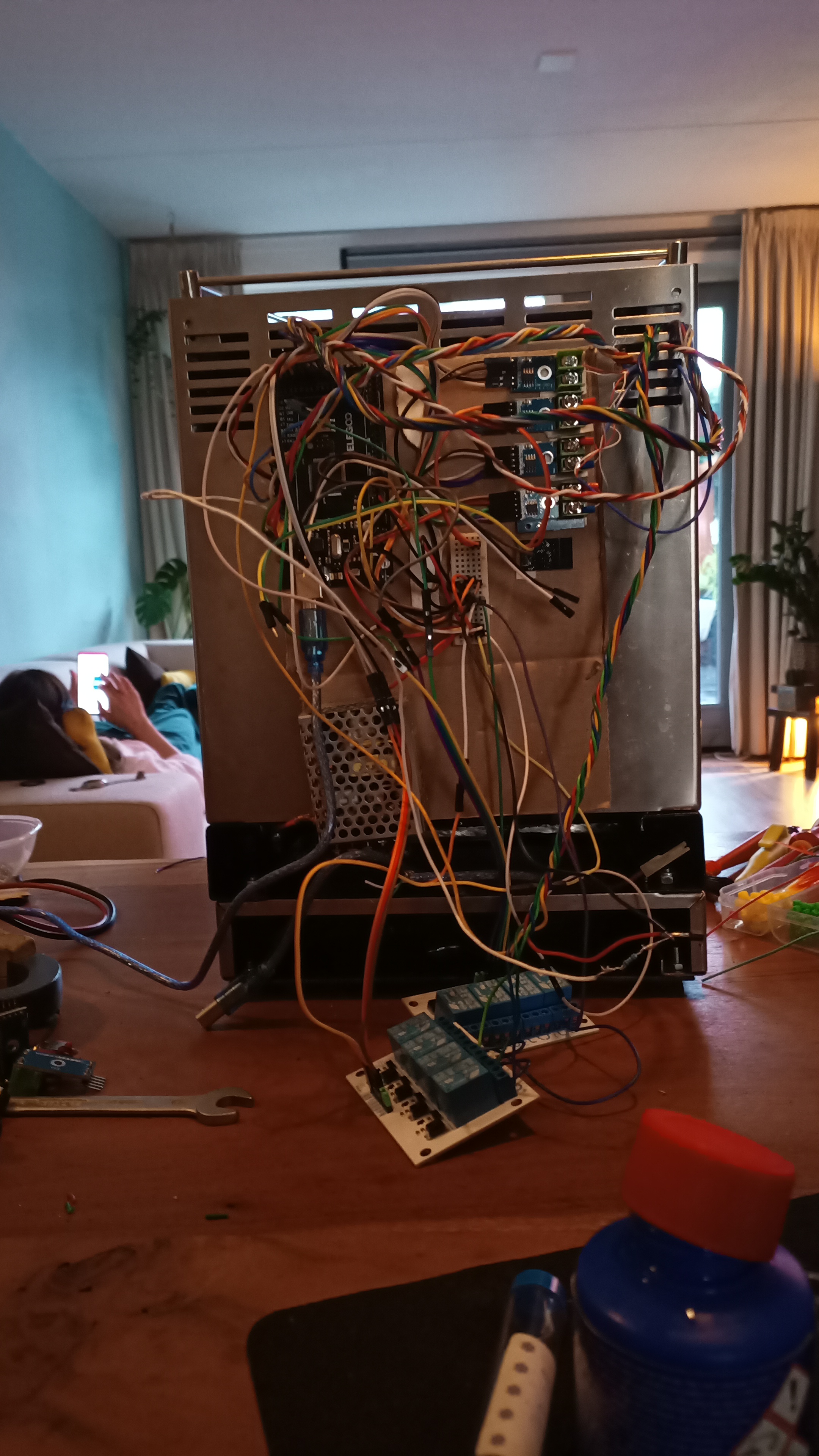

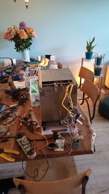

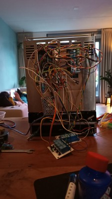

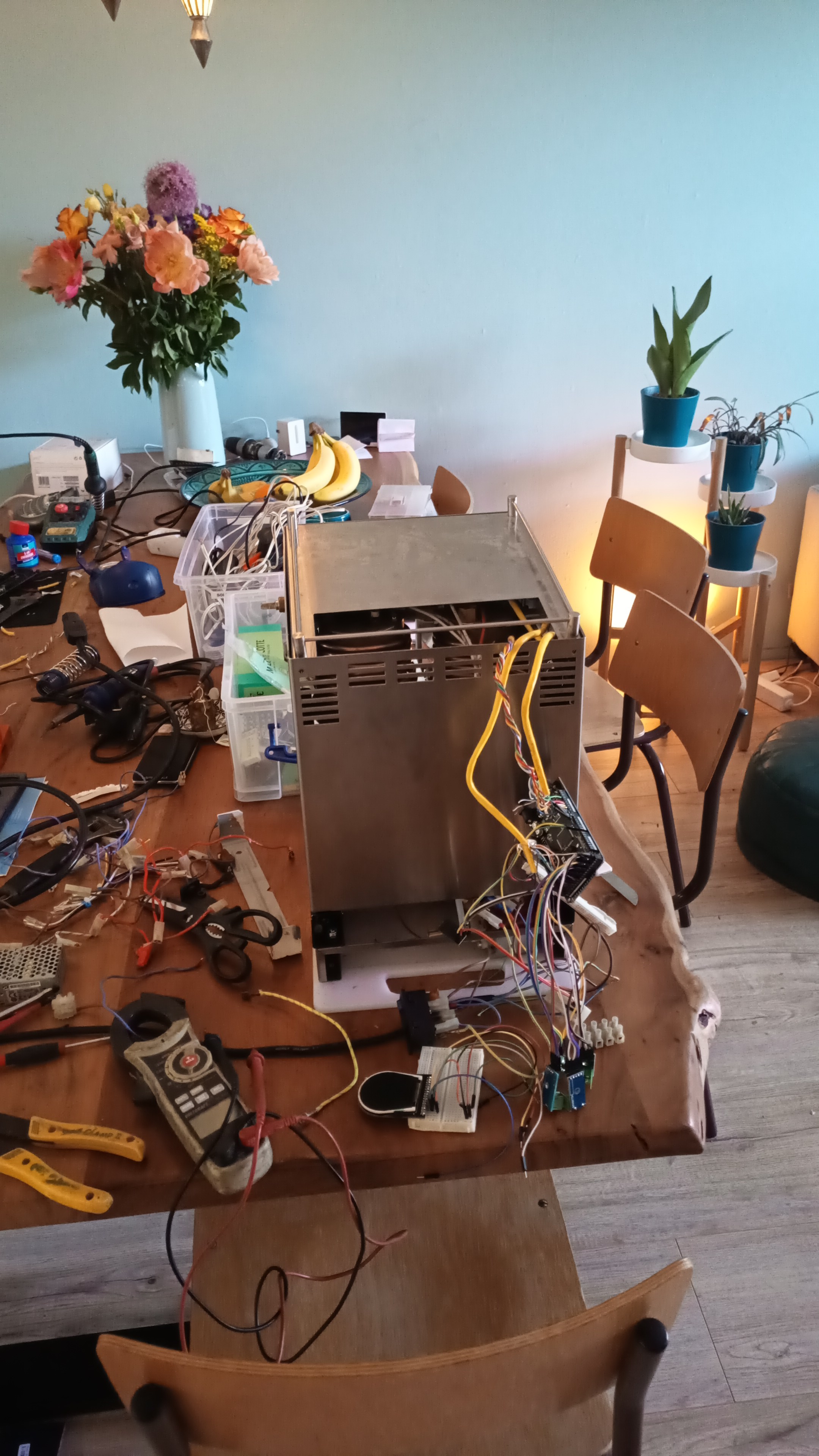

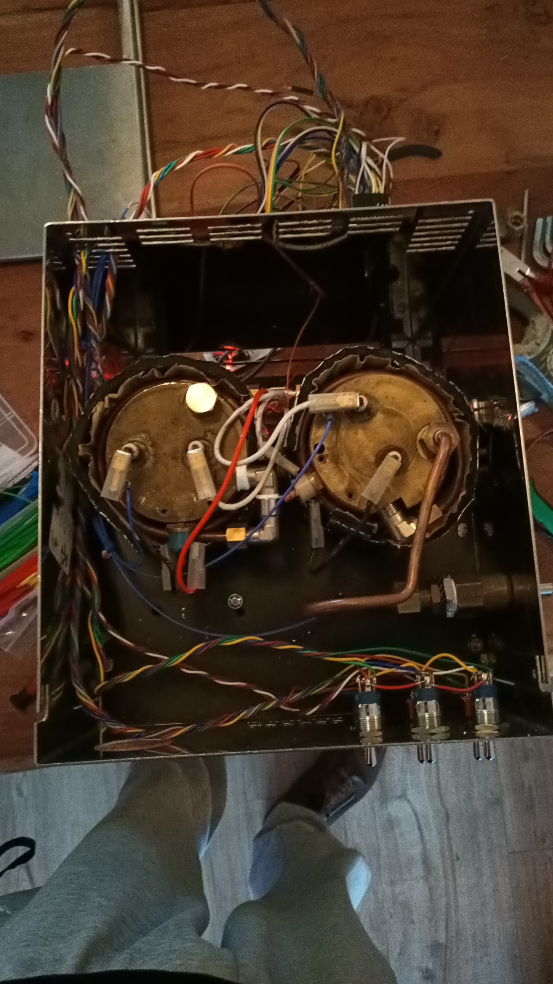

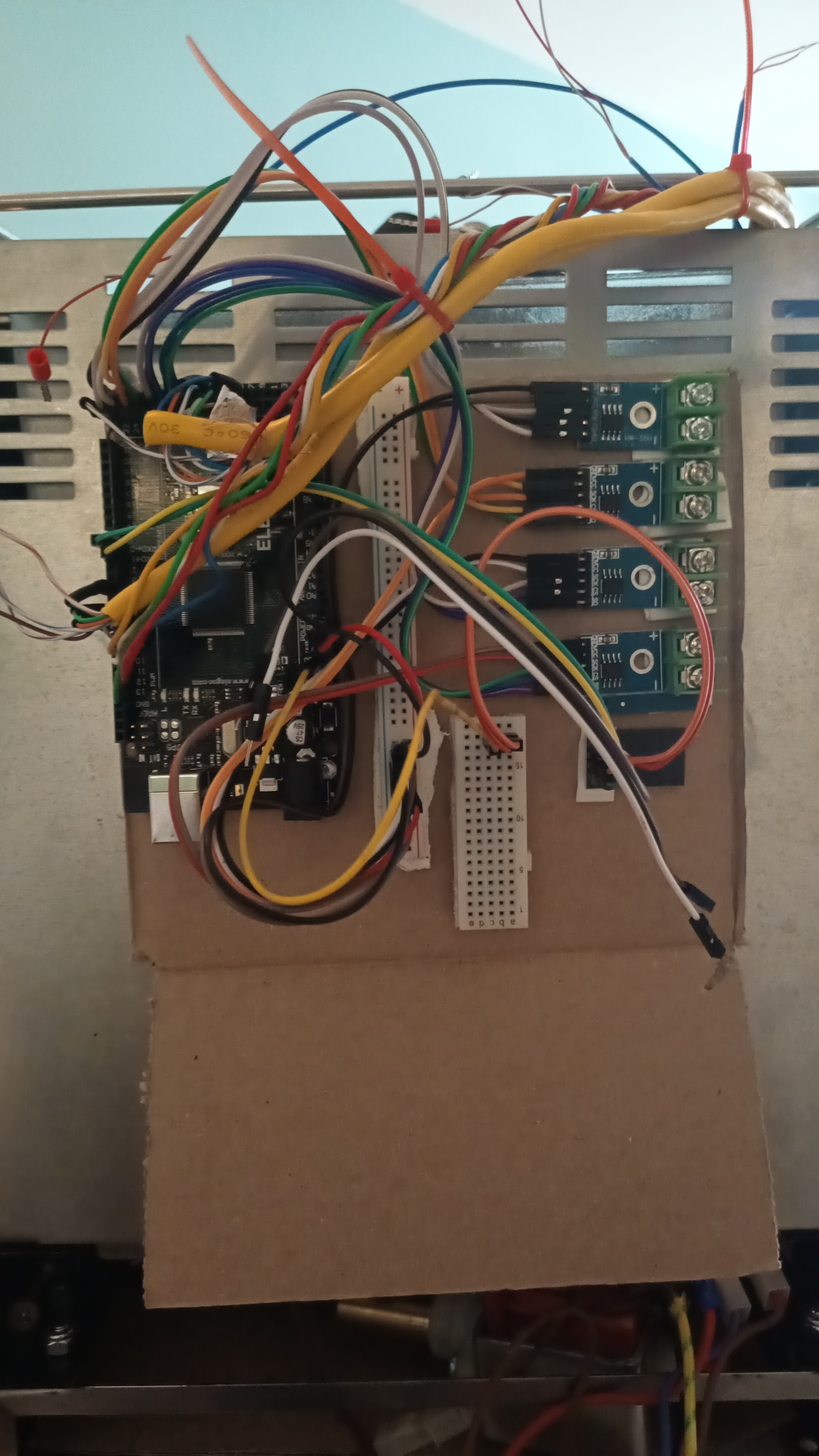

9Dan begint het feest met de bekabeling. Voor alle 230v gebruik ik de hittebestendige draden van de donor machines. Voor de schakelaars ben ik begonnen met utp, maar in combinatie met mijn soldeer kunsten blijkt dat niet hufterproof genoeg, uiteindelijk heb ik alles over gedaan met massieve draad.
Re: Even voorstellen, project Silvia

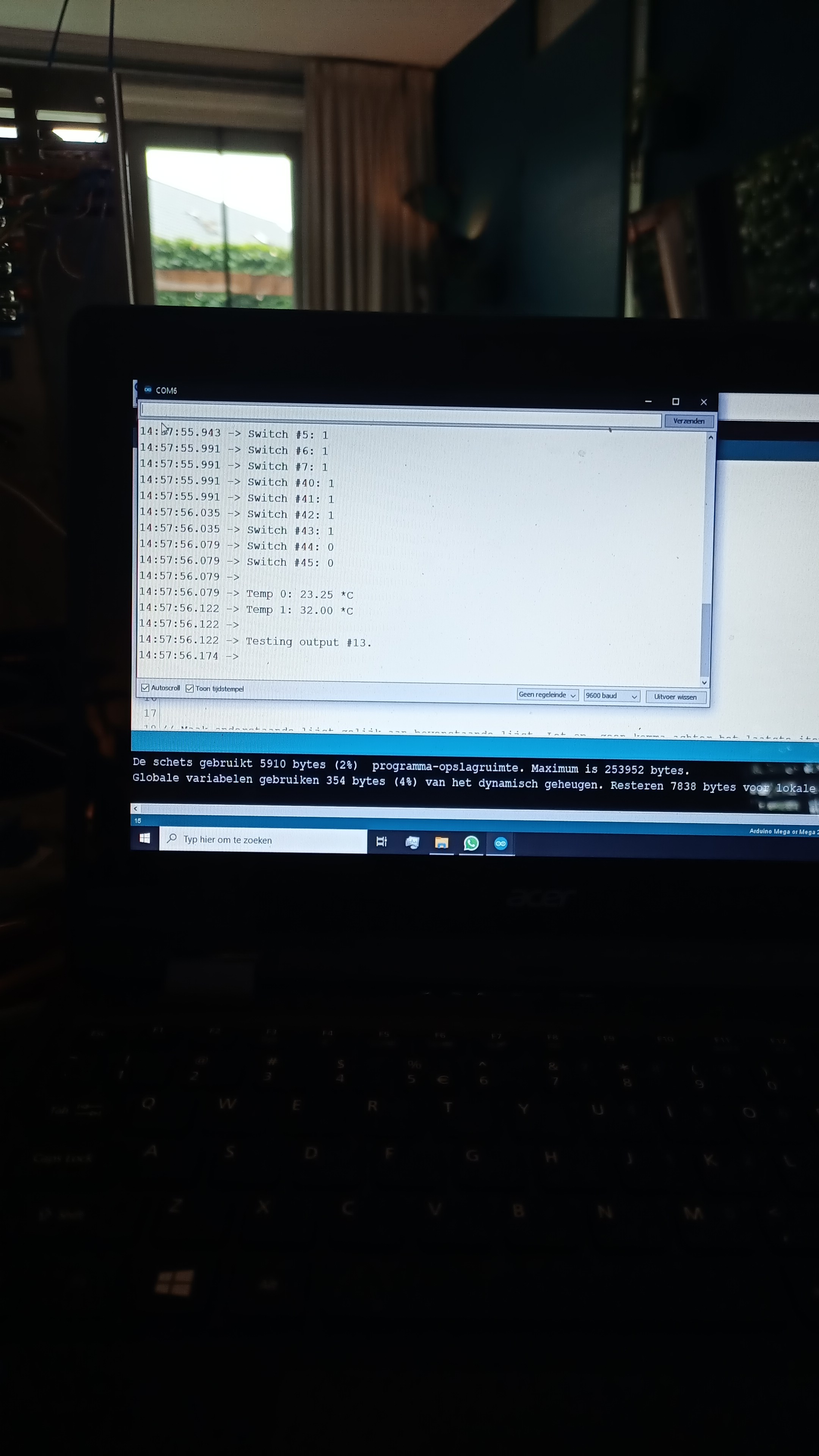

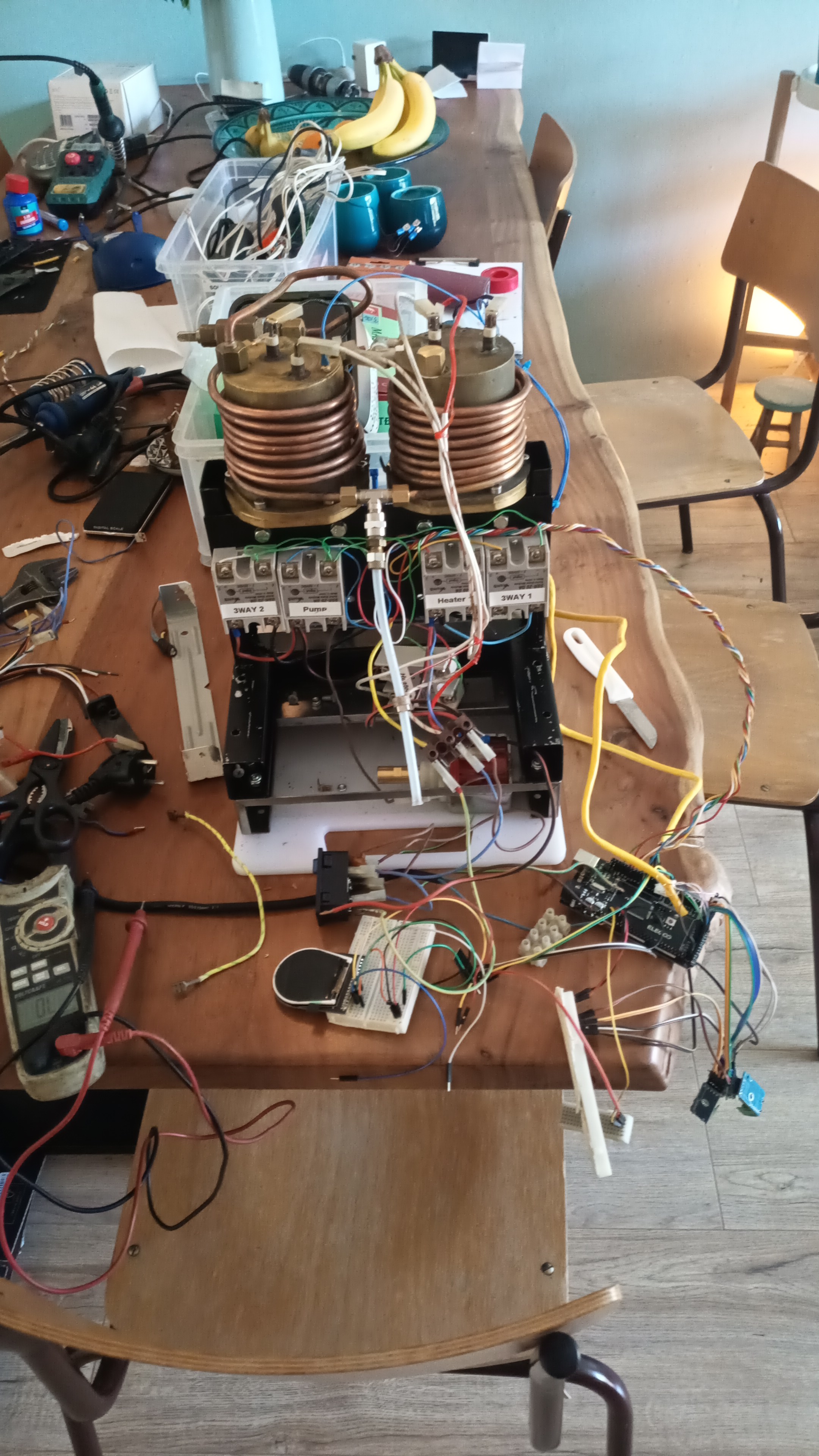

10Dan tijd voor een espresso terwijl alle schakelaars, leds, ssr's en sensoren worden getest. Na het vervangen van een kapot gesoldeerde schakelaar en wat kleine aanpassingen in de kabelboom, is het heuglijke moment daar dat alles werkt. Nu wachten op de laatste onderdelen en de nieuwe software afmaken, waarop een kleine video zal volgen
