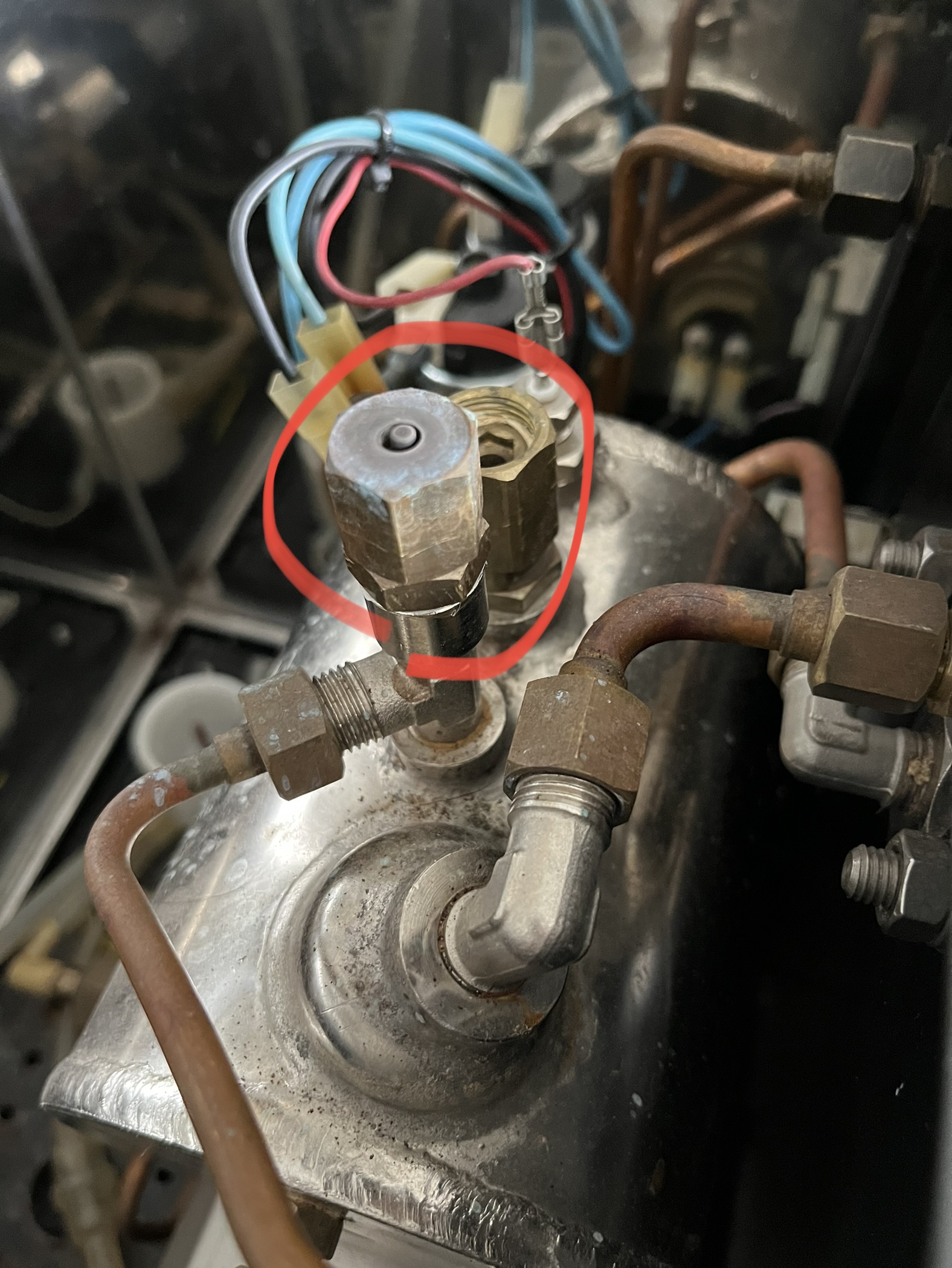

Re: Rocket Cellini; probleem met vasthouden druk.
9
Helaas het heeft niets geholpen.
Wat ik vooral niet kan plaatsen is het volgende: In het begin (bij opwarmen bijvoorbeeld) wordt het element wordt uitgeschakeld bij 1.2 bar en ingeschakeld bij 0.9 bar. Tussen uitschakelen en weer inschakelen van het element zit ongeveer 55 seconden.
Op een bepaald moment gebeurt er iets raars en blijft de druk rond de 1.0 bar hangen. Hij daalt niet maar stijgt ook niet. Ik hoor niet de luide tik van de pressostaat maar telkens een zacht tikje waarna je hoort dat het element gaat verwarmen. De druk stijgt dan ook niet tot 1.2 bar.
Pas als je koffie zet of veel stoom aflaat en de druk beneden de 0.9 bar komt klinkt weer de luide tik van de pressostaat en stijgt deze weer naar de 1.2 bar.
