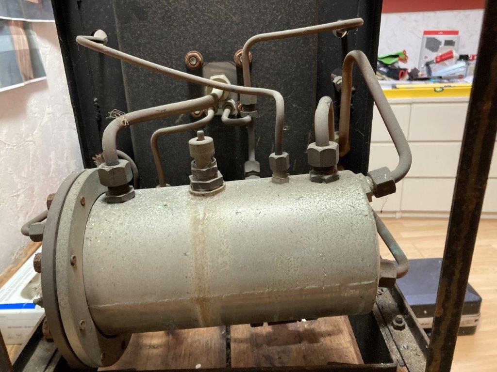

  • De boiler is niet gemonteerd, maar opgehangen aan het leidingwerk,
  • De boiler moet handmatig gevuld worden en dan is het kijkglas best uit het zicht gemonteerd (tenzij de machine hoog staat).
Waterzijdig lijkt de lever in een goede staat te verkeren.
Wat kalk hier en daar, maar niet extreem.
Het blijkt een niet te grote boiler met een horizontale HX te zijn.

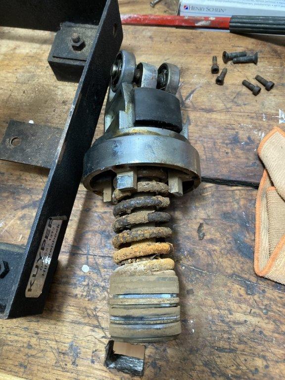

De groep en de veer zijn in wat mindere staat, maar lijken me ook niet extreem slecht.

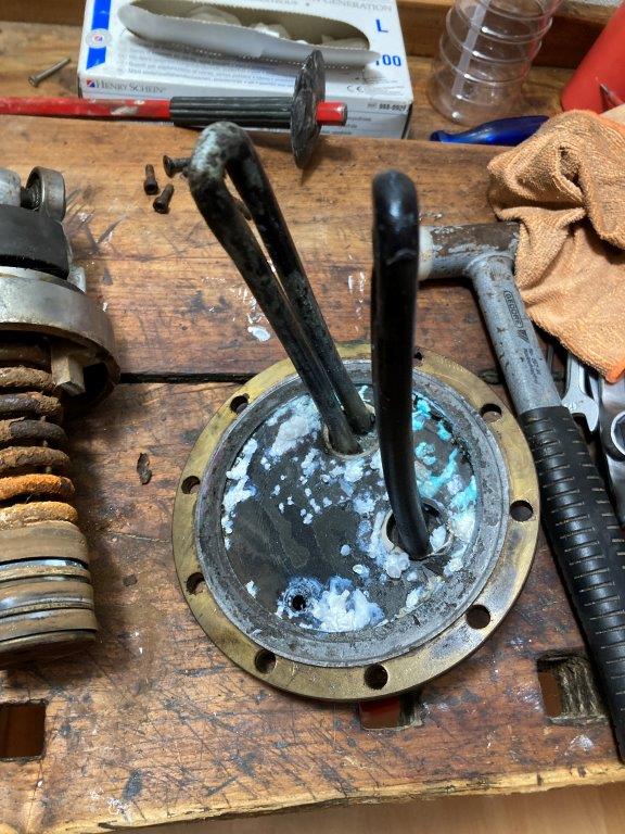

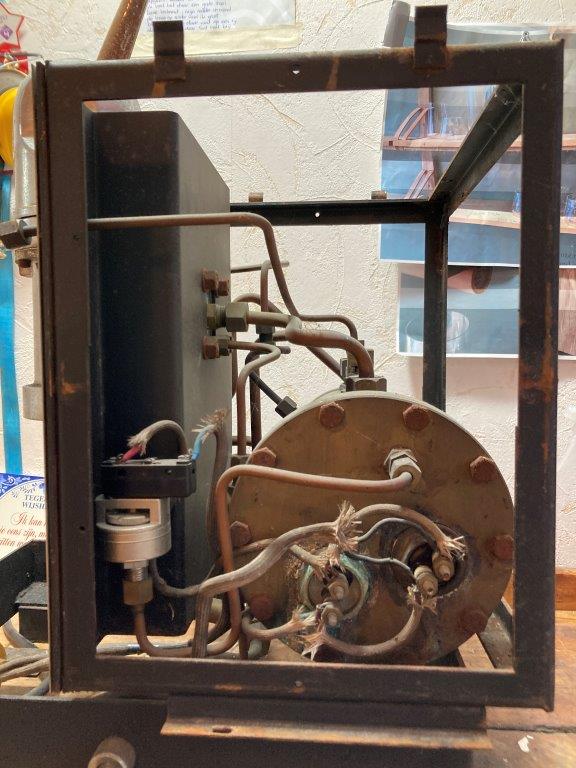

Elektrisch moet hij volledig gereviseerd worden: de hoofdschakelaar is defect en de bedrading deels gesmolten.
De beide verwarmingselementen zijn defect.

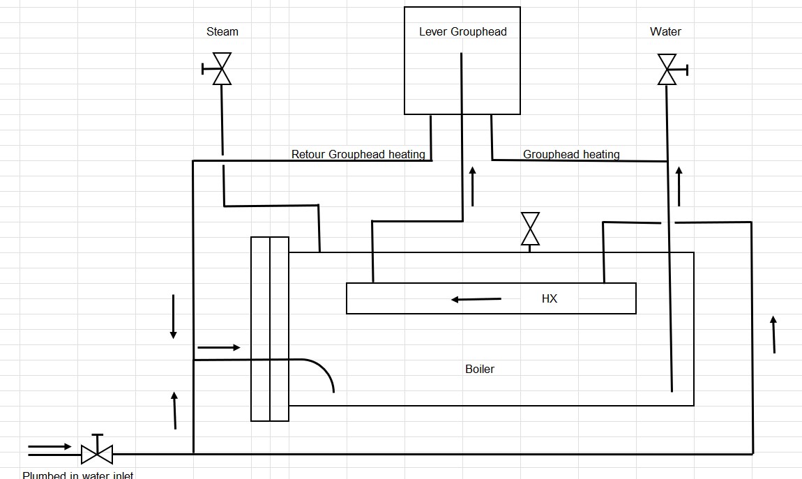

De groep lijkt die van een Bezzera B2000AL, maar ik zie 1 groot verschil: de groep wordt verwarmd vanuit de boiler, niet vanuit de HX.
Daarom zitten er 3 wateraansluitingen op de groep, zie schema:
Kunnen jullie meedenken wat het wel kan zijn?

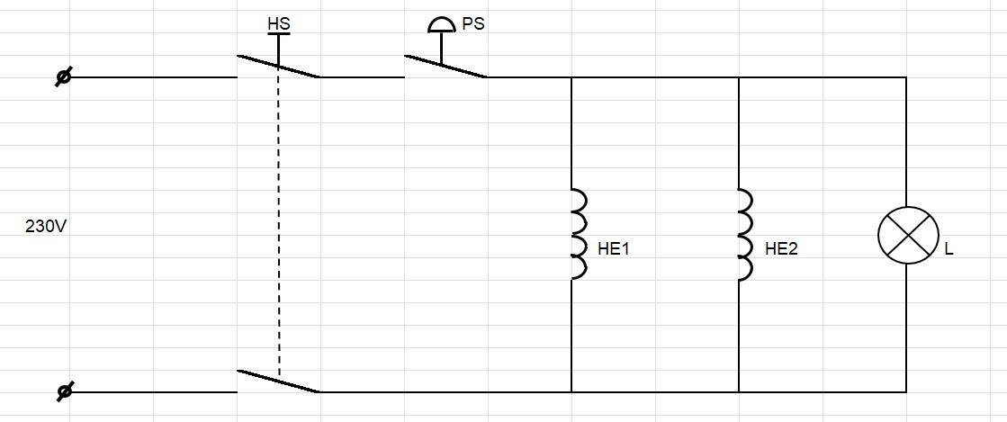

Ook elektrisch is het een heel eenvoudig apparaat:
Zo simpel dat het bijna lijkt alsof er niet over nagedacht is wat ermee kan gebeuren als er verkeerd mee wordt omgegaan.
