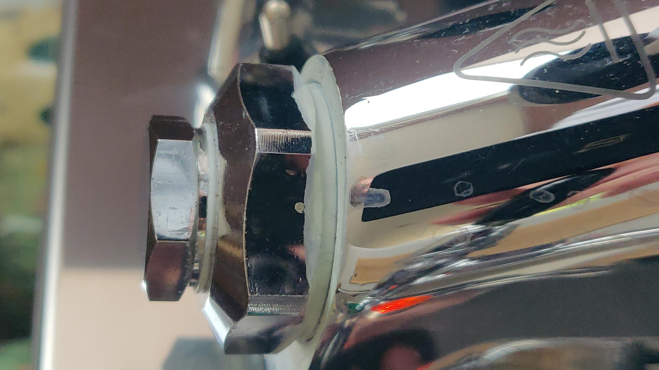

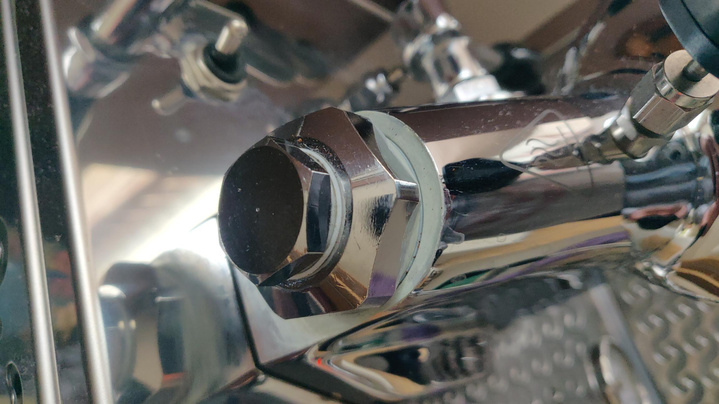

Ik gebruik de losse zakjes in het water reservoir om het water te ontharden. Echter zie ik toch boven op de kop nu flinke kalkaanslag ontstaan (zie foto's). Is dit normaal? Het apparaat is eind december voor onderhoud geweest, dus sindsdien pas weer 4 maanden in gebruik.
Zegt dit ook iets over de kalkaanslag aan de binnenkant, of is dit een plaats waar het vaker voorkomt en is schoonmaken en eens in het jaar / 2 jaar regulier onderhoud alsnog voldoende?

2Deze 'mushroom' is wel de plek waar je wat kalkaanslag mag verwachten, maar niet 4 maanden na service. Verder heb ik er geen ervaring mee.
Welke zakjes gebruik je, en hoe vaak vervang je deze? Weet je ook de hardheid van je water of zou je het waterrapport van jouw waterbedrijf/regio op kunnen zoeken en delen? Geef je de bilt zakjes voldoende tijd om hun werk te doen? Zie je ook aanslag in/bij het waterreservoir?
Antwoorden op die vragen zal kenners al helpen om de vraag te kunnen beantwoorden. Mijn eerste ingeving zou dan ook zijn om even contact op te nemen met waar je de service hebt laten doen.

3Ik vind de twee foto's niet erg duidelijk.
Is er daar een lek? Hoe komt het dat daar vocht uit kan lopen?
Hoe heb je vastgesteld dat het kalk zou zijn?
Heb je die bovenkant er ook even uitgehaald om te zien hoe het er van binnen uitziet?
Wat aanslag /neerslag van mineralen is zeker mogelijk tenzij je gedestilleerd water laat verdampen, maar gedestilleerd water moet je nooit in je espressomachine doen, dat zou de boel behoorlijk aanvreten.
Heb je e.e.a. ook gevraagd aan de winkel die het onderhoud heeft gedaan?

4Niets kalk.
Het zijn lekkagesporen.
De paddo/trompet, of hoe je het ding noemt, is onvoldoende aangedraaid.

5Ah, helder. Zal ik dat proberen aan te draaien
Onderhoud was bij jou Han
De Mitica rond kerst

6Die teflon pakking die ertussen zit is gewoon wat gekrompen, als je het aandraait is de lekkage in elk geval verholpen. Met een doekje en een hele lichte zuuroplossing zou je die mineralenafzetting gemakkelijk moeten kunnen verwijderen.
