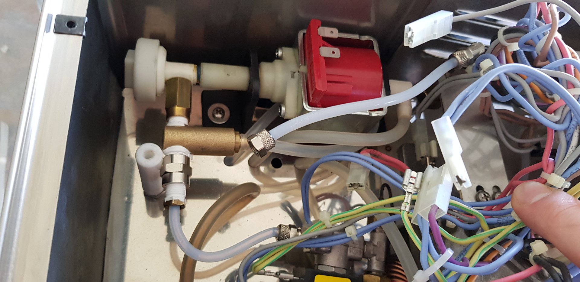

5De Quickmill machines met thermoblock hebben volgens mij alle een ULKA pompje die tot 16 bar gaan en geen van alle een overdrukventiel. Je zou een overdrukventiel kunnen inbouwen zoals ik recent deed met mijn Quickmill 820. Maar schijnbaar ontbreekt de ruimte hiervoor in een Quickmill 3004 vanwege het dubbele thermoblock. Althans, dat staat in de beschrijving van de OPV kit van D.R. Trading.

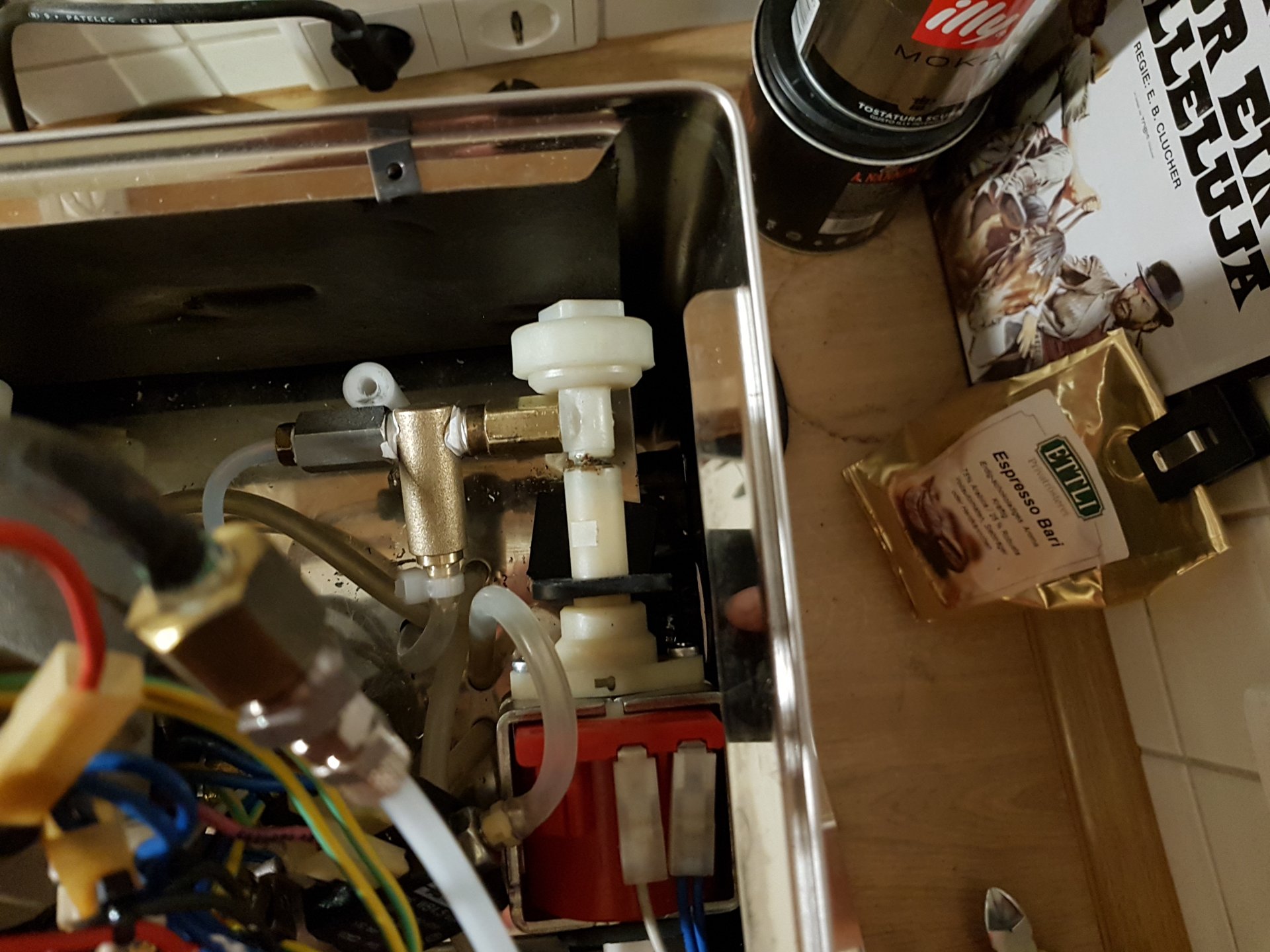

9Op Kaffee-netz.de wordt de OPV mod voor de QM 3004 wel beschreven. Kijk eens hier:
https://www.kaffee-netz.de/threads/quic ... au.129519/
https://www.kaffee-netz.de/threads/quic ... ing.20741/
Zou het niet te snel opgeven. Een QM met OPV op 9 bar vs 14 bar maakt serieus uit. Peter de Goede zou het wel eens ingebouwd hebben begreep ik dus als Tilburg niet te ver is? HanR of Kafko kunnen wellicht ook helpen...
@HanR: lijkt dus toch te passen!
