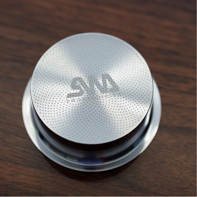

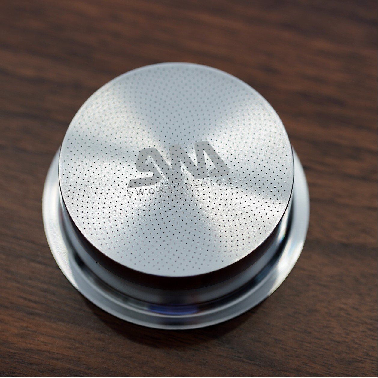

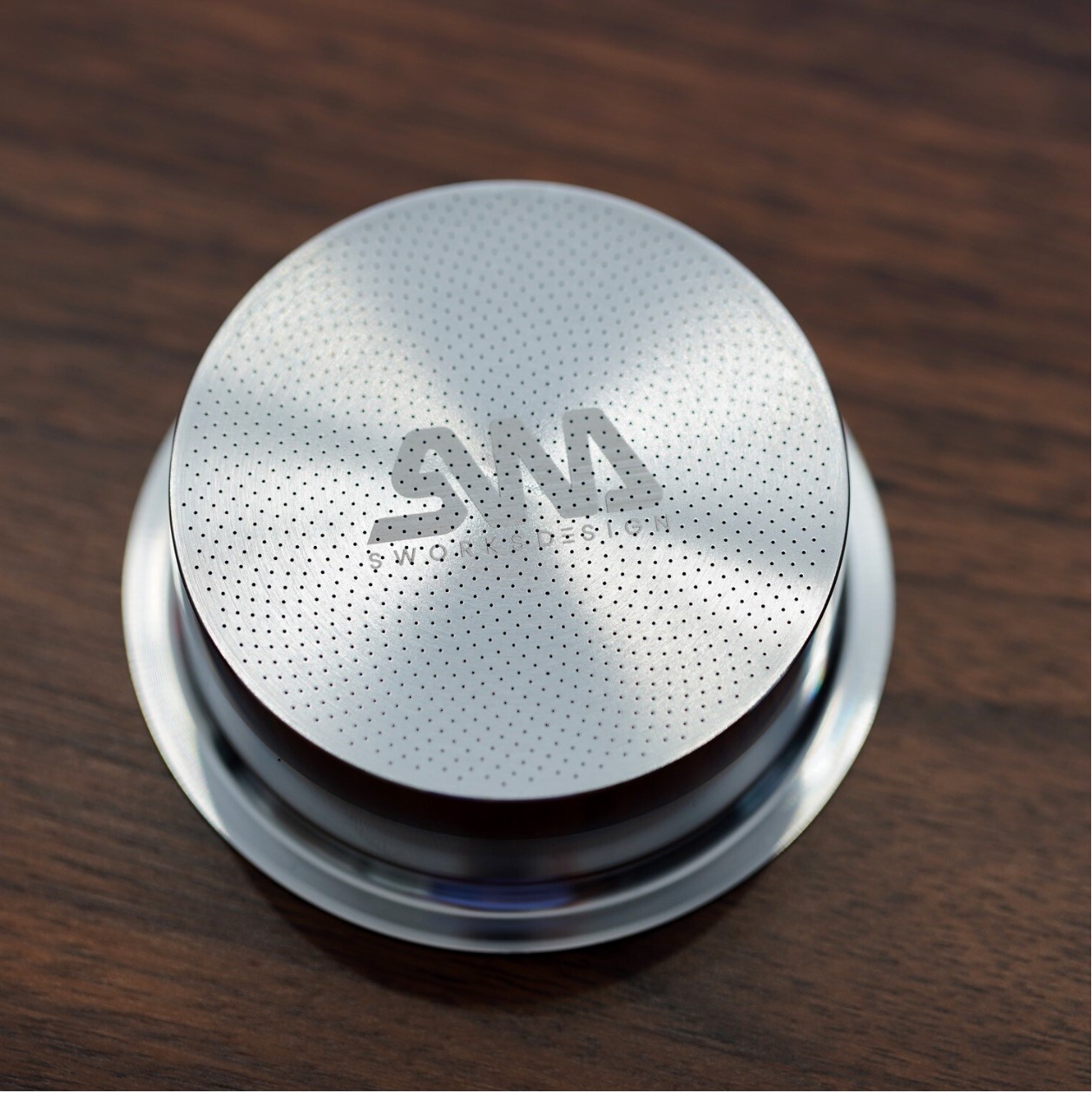

Laatst de 49mm variant van de 14-16gr standard flow Billet basket van Sworksdesign gekocht. Na het IMS Mesh filterbakje dacht ik dat er weinig verbetering meer mogelijk was maar dit bakje heeft het tegendeel bewezen. De kwaliteit is echt bizar hoog (mag ook wel gezien de prijs) maar het is ook uit 1 blok 17-4 RVS gefreesd waardoor de gaatjes echt tot aan de rand door kunnen lopen. Duidelijk een veel hogere extractie doordat al het water recht naar beneden kan wat positief is bij medium brandingen en lichter.
