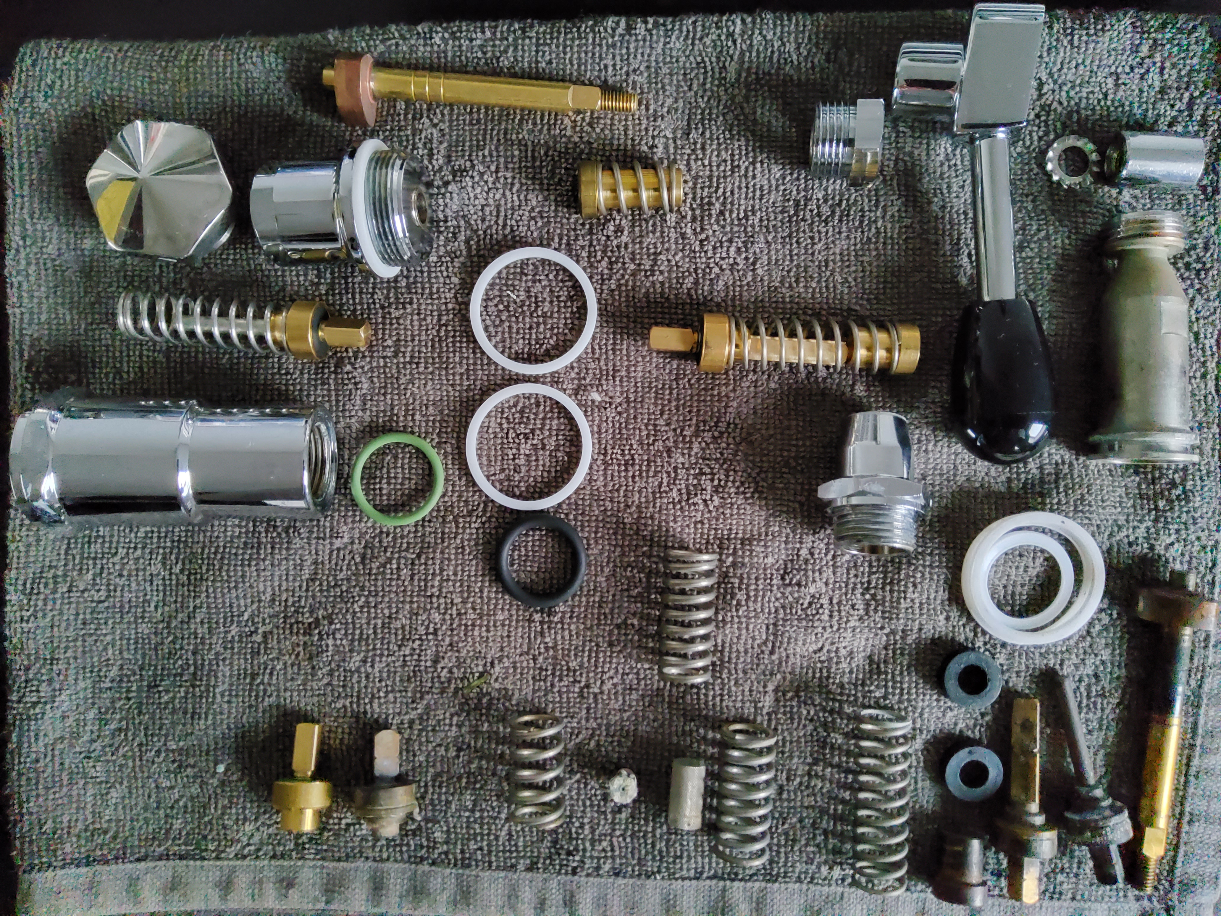

Na 5 jaar zonder problemen te genieten van mijn Profitec 600 besloot ik dat het tijd was voor een revisie.
Kit besteld bij DR Trading en met de filmpjes moest dit aardig lukken.
Bij demontage bood enkel ontmanteling van de mushroom wat weerstand.

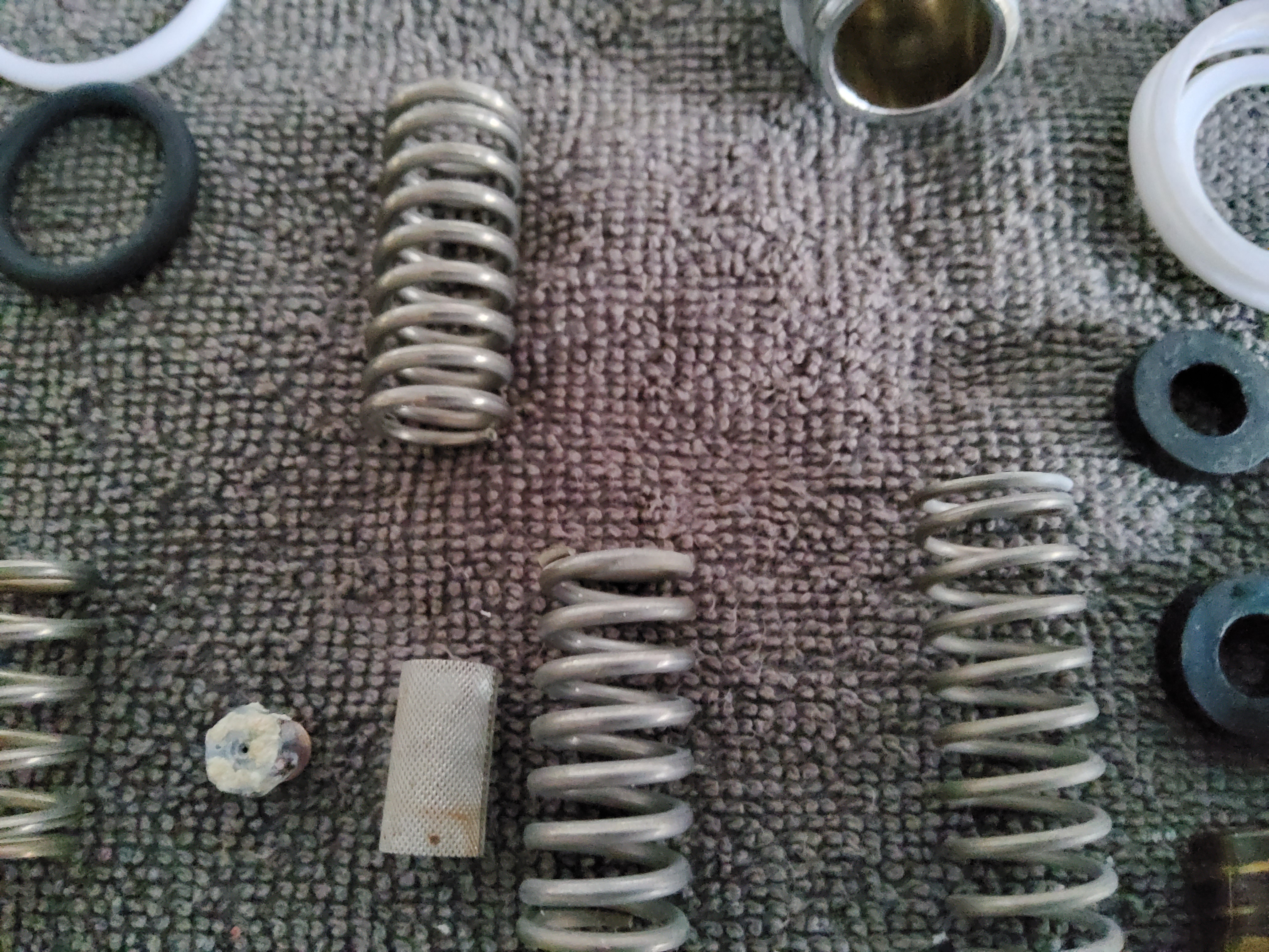

Flow restrictor was duidelijk aan vervanging toe.
Andere parts zoals mushroom vrij weinig kalk.

A. Hierbij zat in kit een 0,6mm ipv de 0,8mm in m'n Profitec.
Welke raden jullie aan. Preinfusie beterbij de 0,6mm of hangen hier ook nadelen aan?
Vermoed dat de fabrikant de 0,8mm voert uit overwegingen van verstopping.

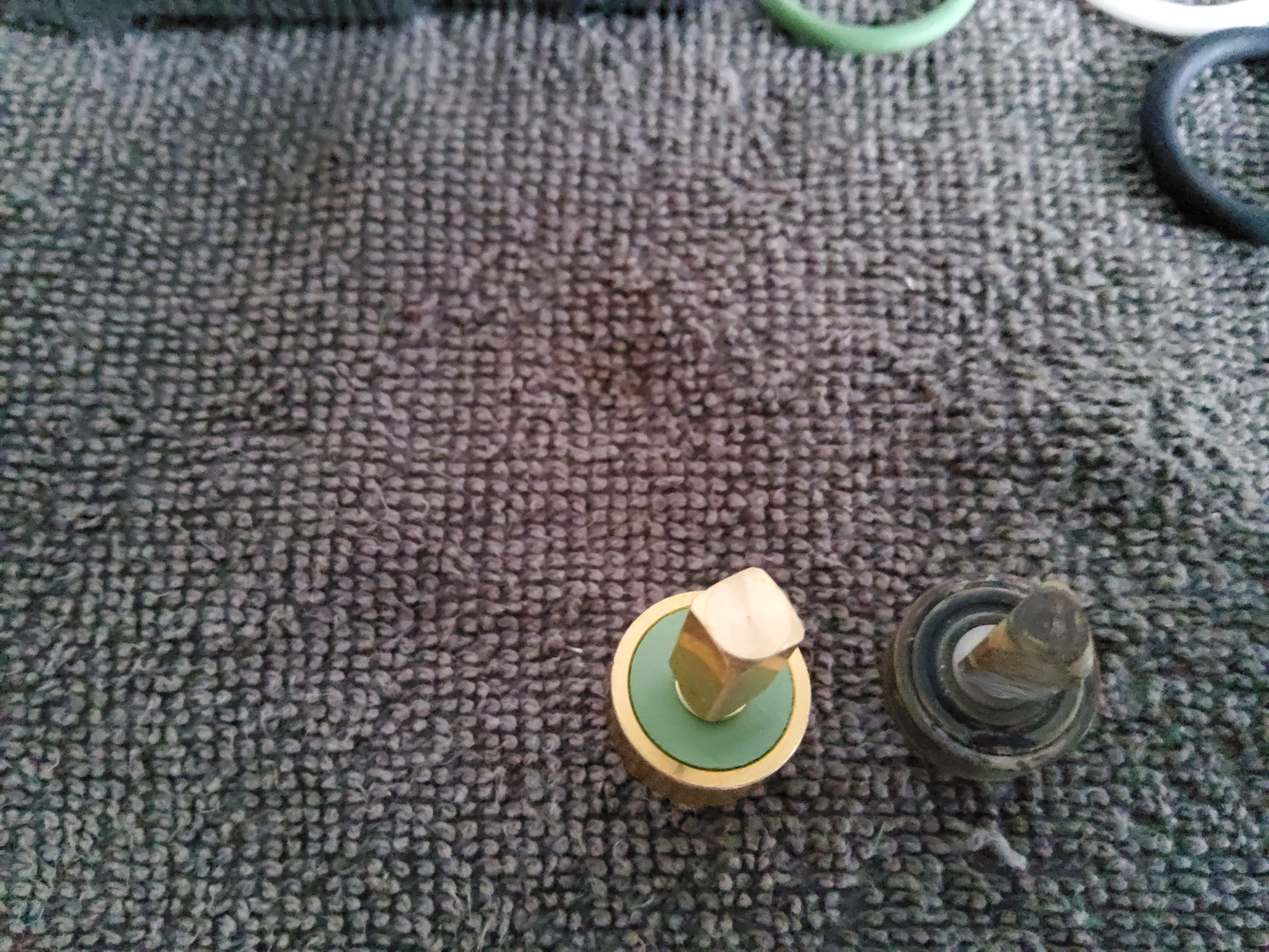

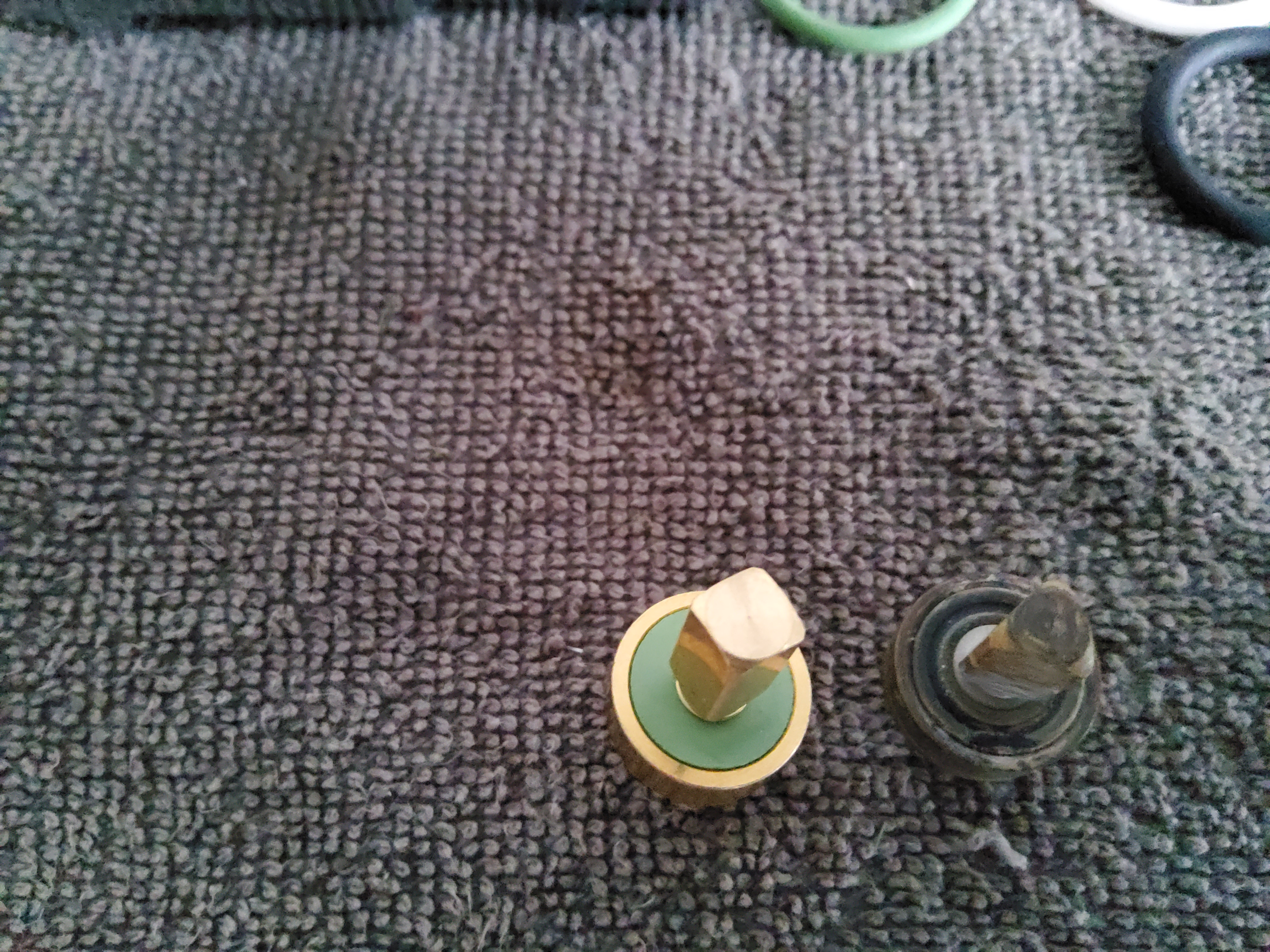

B.Het uitlaatventiel in de kit heeft dan weer andere vorm...vierkant ipv driehoek bovenaan...en onderkant een soort van sproeier die nergens heen leidt in kit...tov afgeplat gesloten stuk.
Kan ik dit gebruiken zonder risico ?

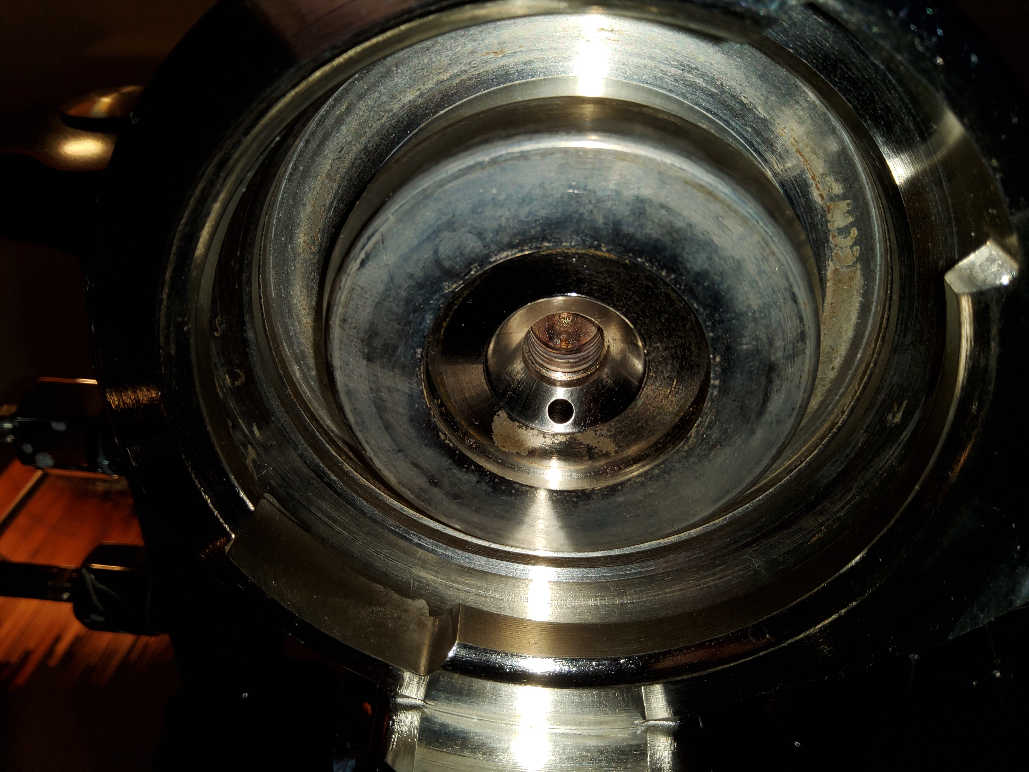

C. Sproeier is nog steeds een nagelbijter ! Muurvast !
Brede schroevendraaier, muntstuk...geen soelaas...geen grip op die messing.
Soort vaan WD 40 uit noodzaak ?
