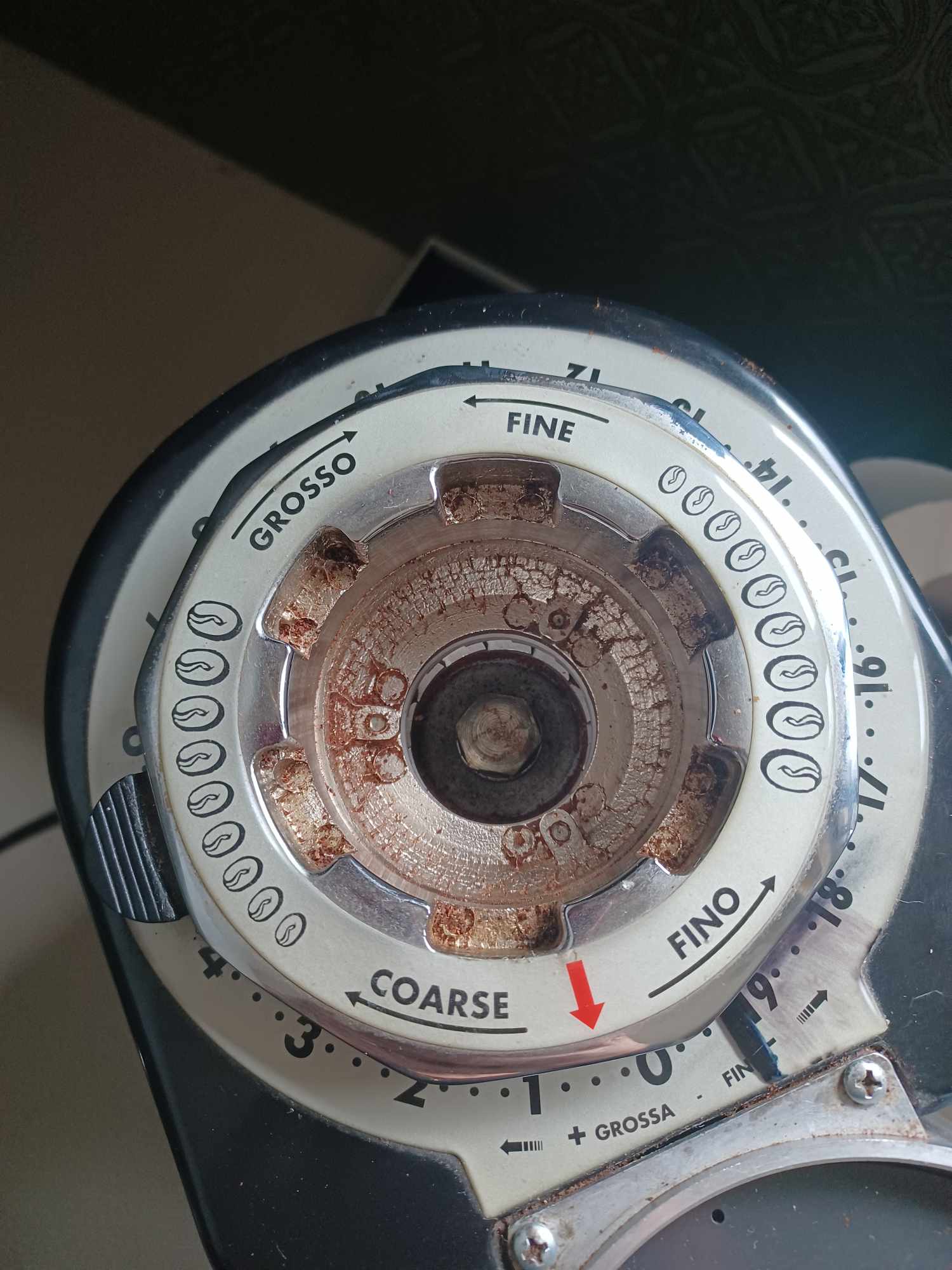

Ik was mijn delonghi slootwater beu, ergens een goeie espresso gedronken, hier veel gelezen en al vast maar een molen aangeschaft, een Fiorenzato doge 63. Nu wil ik hem eens goed schoonmaken maar ik krijg met geen mogelijkheid dat bovenste maalschijven ding er afgeschroefd. Er zit nergens een veiligheidschroef. Ik heb alle san remo, fiorenzato, quamar topics op alle koffiefora over de hele wereld gelezen maar ik geraak er niet uit. Iemand hier die een tip heeft? Gaat zo´n gigantische plons in de vijver geven als ik er mee ga gooien, en dat zou toch zonde zijn :twisted:

Ik ken deze molen niet. Maar je zou (op eigen risico) een klein beetje cafiza kunnen oplossen in water en daar de zichtbare schroefdraad voorzichtig mee insmeren en dan heen en weer blijven draaien. Hiermee lost het koffievet op wat waarschijnlijk de schroefdraad blokkeert. Als het dan nog niet lukt, even laten staan en de volgende dag weer proberen.
