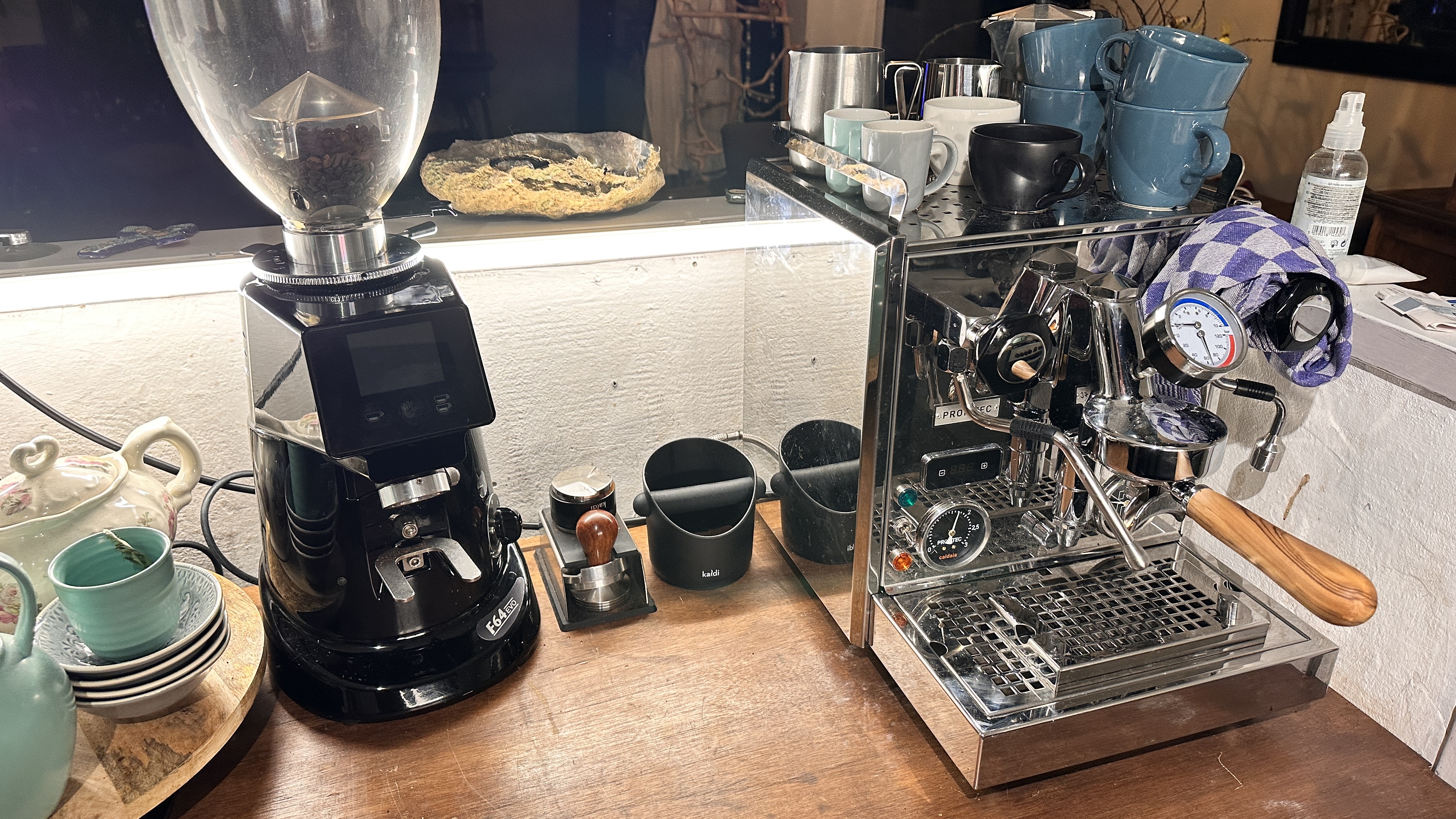

Heb gisteravond mijn x54 geruild tegen een Fiorenzato F64evo. Dit is een stuk en stuk beter dan de x54,

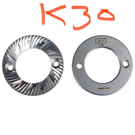

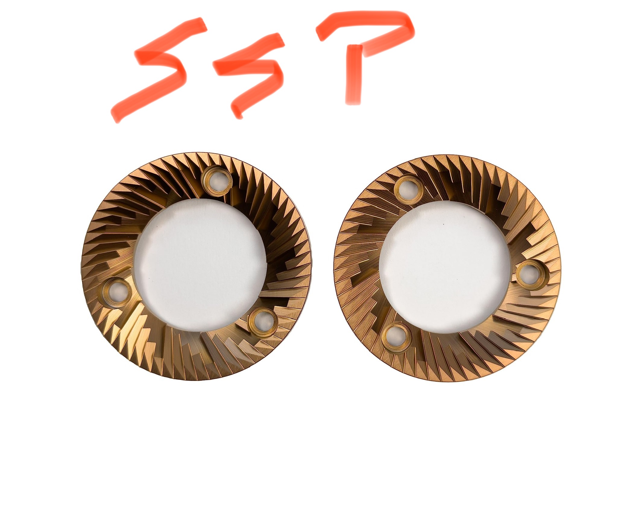

Intussen mijn F64evo uitgelijnd en helemaal afgeregeld. In een woord super in vergelijking met de x54. Echter weet ik niet hoe oud de schijven zijn aangezien de maler er al 33.500 malingen op heeft zitten. Heeft iemand ervaring met de SSP high uniformity? Qua uiterlijk lijkt deze erg op de befaamde k30 schijven, zijn ze qua smaak vergelijkbaar?
