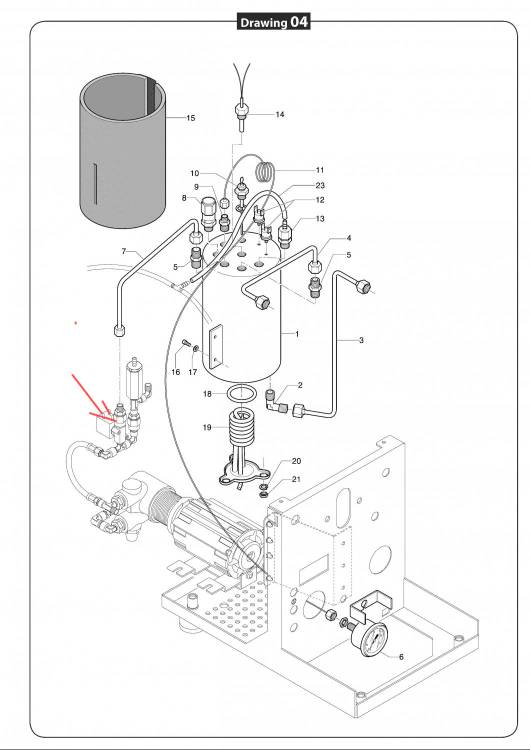

Hallo,
Sinds een week zakt mijn boilerdruk bij het zetten van een espresso. Ik heb deze proberen te compenseren met het drukventiel (schroefje) onder aan de machine, maar dit geeft niet het gewenste resultaat. De drukmeter gaat omhoog, maar fluctueert veel te veel, dus ik denk dat er iets mis is. Hebben jullie hier ervaring mee en kunnen jullie mij misschien op weg helpen waar het euvel aan kan liggen? Graag hoor ik van jullie.
Leslie

2Om te beginnen: zit de machine aan de waterleiding, of haalt deze het water uit de waterbak.
In ieder geval controleren of je expansieventiel water loost tijdens het koffie zetten.
Daarna testen of je vulklep water doorlaat.
Vanaf daar verder.
