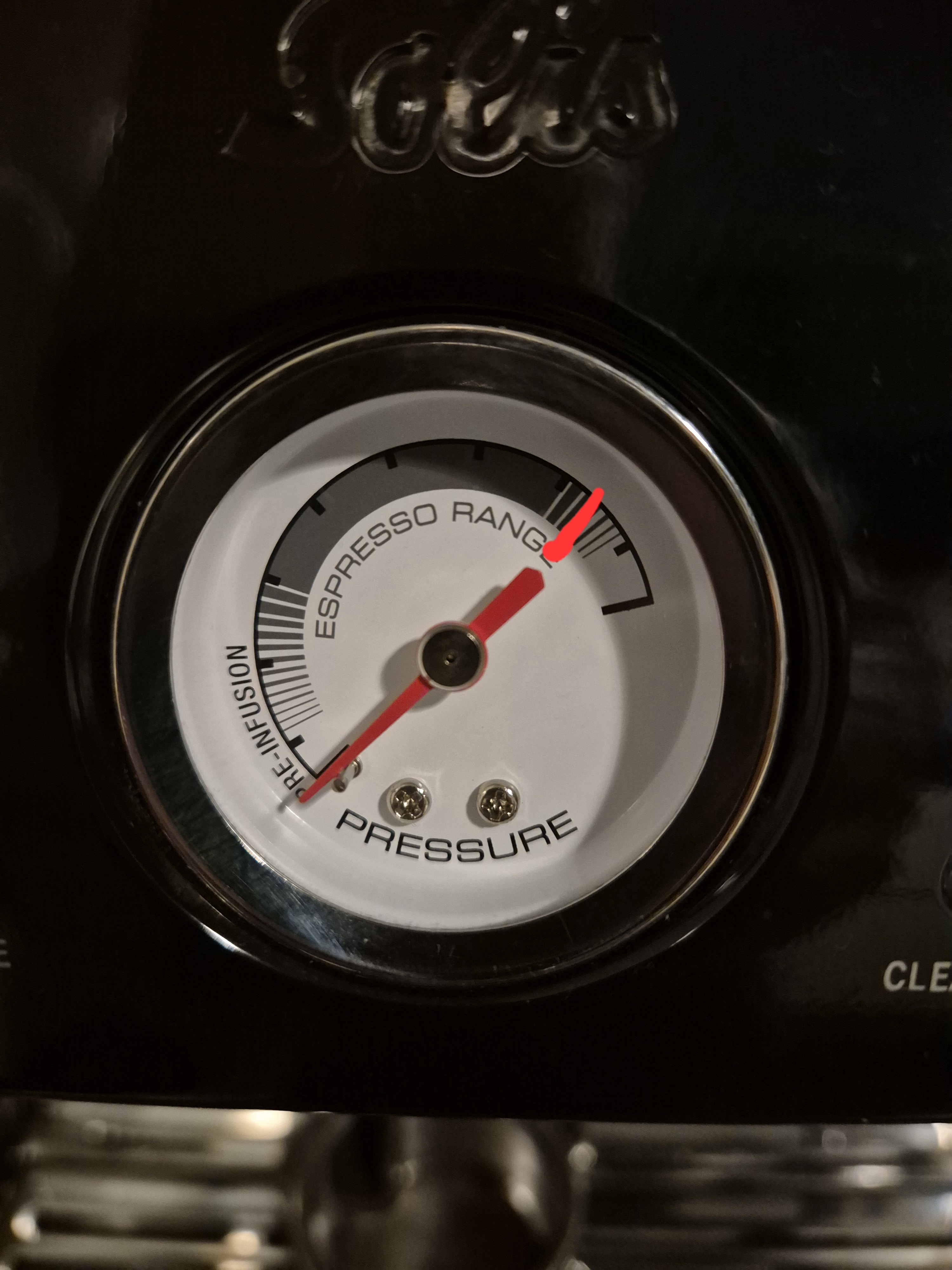

Mijn, (zijn) probleem is, tijdens het zetten van espresso is de druk veel te hoog en de koffie stroomt redelijk snel (18gr koffie - 50ml koffie, 23 sec) door het filter.

2Hoeveel druk geeft je apparaat aan?
Re: Te hoge druk bij het zetten van de koffie
3De naald staat tijdens het zetten op de e van range.

10Je loopt gewoon tegen de beperkingen aan die de machine je opleggen, het ligt niet aan de bonen en zo te lezen ook niet aan jouw kunnen. De ingebouwde maler is slecht, de verstelling gaat met te grote stappen en je machine heeft geen instelbaar overdrukventiel. Het enige dat je nog kunt proberen is iets minder koffie doseren, om de weerstand en zo de druk iets naar beneden te brengen.
