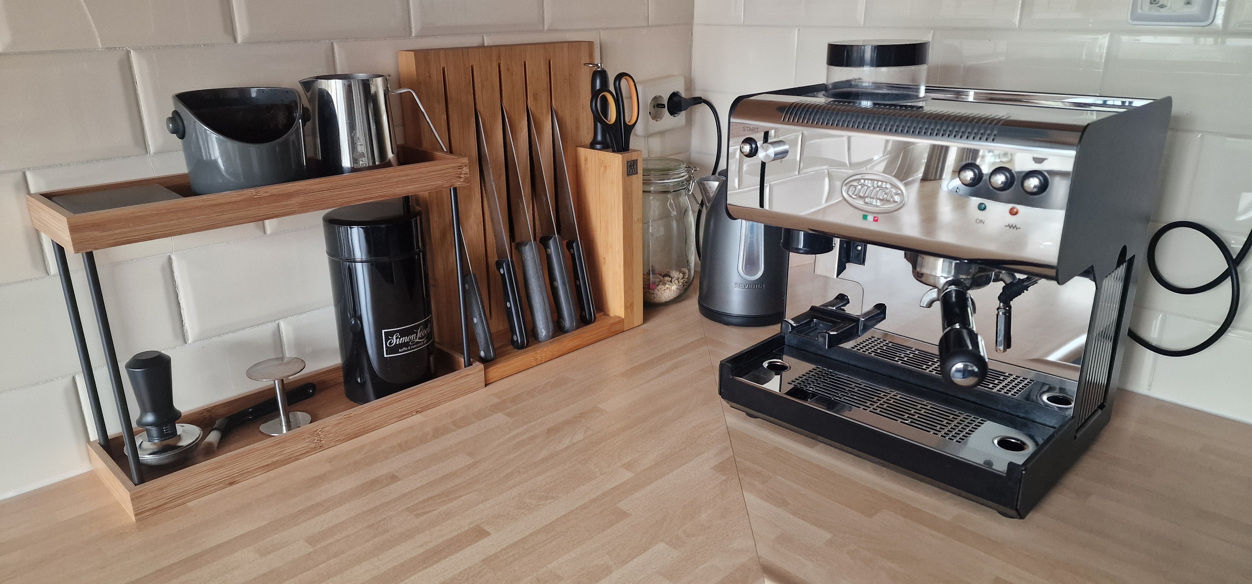

Re: Even voorstellen
7Oeh netjesMichelB schreef:Hierbij een foto om een indruk te geven van de setup.
10De keuken met setup ziet er retestrak uit. Doe je voordeel hier, maar kan ook ontaarden in nadeel€€€€
