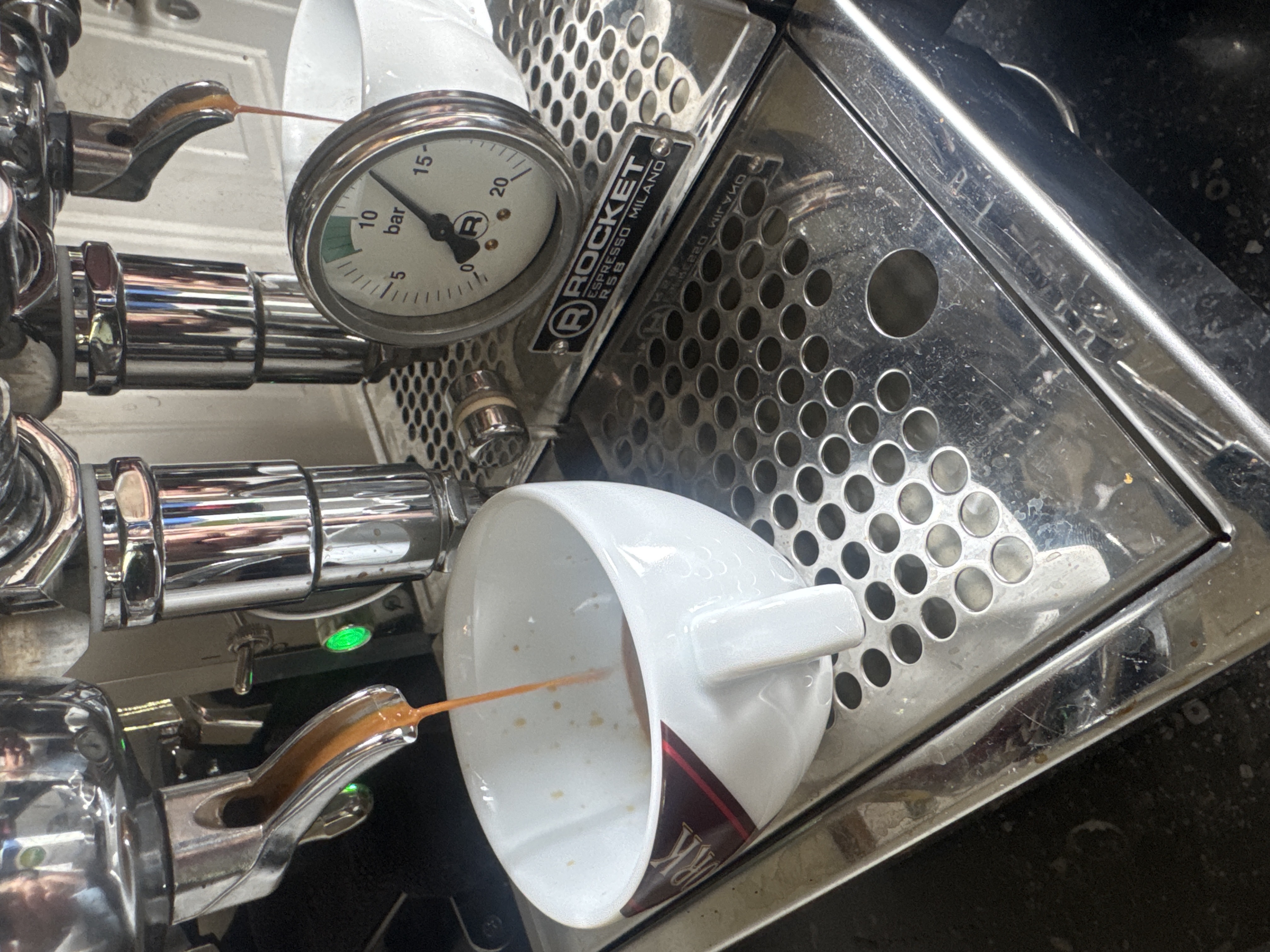

Sinds begin dit jaar ben ik trotse eigenaar van deze rocket R58. Het is, nog steeds, puzzelen om alles goed te reguleren maar er komt best lekkere koffie uit :).
Maar ik heb een blijvend probleem: uit het vacuumventiel blijft water lopen als ik een shot espresso zet. Dus niet het overdrukventiel. Ik ben zelf nog helemaal niet thuis in al deze onderdelen dus het is nog even zoeken hoe alles heet. Maar ik heb inmiddels alles geprobeerd en er blijft water uit lopen. Heeft iemand een idee of ik dit zelf kan reguleren? De opvangbak is namelijk na 4 kopjes koffie al vol. En het waterreservoir is ook heel snel leeg.

Vacuumventiel komt niet in de lekbak bij deze machine. Wat wel in de lekbak komt is het veiligheidsventiel van de stoomboiler en een opv (dient hier als veiligheidsventiel) die openspringt bij circa 12 bar. Als ik het goed zie op de foto is de druk tijdens het zetten rond de 12 bar? Dat is in ieder geval te hoog en het is een kleine moeite om de pompdruk af te stellen. Als het dan niet verholpen is zou ik kijken naar wat hanr zegt.
