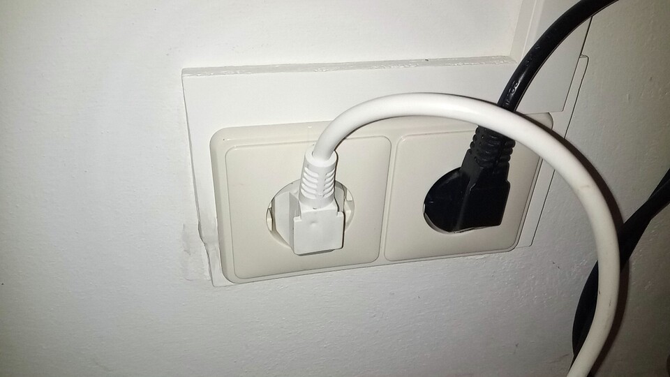

Er is ook een mini uitvoering en als het dan nog net niet gaat kan je altijd nog een opvulring tussen plaatsen. Komt de wcd wel iets naar voren natuurlijk. Ik heb die 'ring' zelf gemaakt van een stuk multiplex van 10 mm. Ja, het kan netter ;-)
