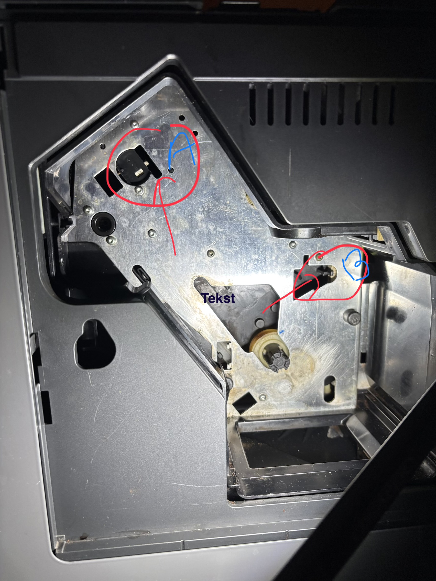

Na een lekkage verholpen te hebben het apparaat weer in elkaar gezet maar nu geeft hij de melding “deur sluiten”. De deur en het frame van de deur hebben geen sensor, ook binnen de ruimte van de zetunit zie ik geen sensor. Achter de zet groep zie ik wel een sensor. Bepaald deze of de deur open of dicht is?
Iemand een idee?

Re: Siemens tk68k572
5Dank voor je antwoord! Op de foto switch A en B. Ik vermoed dat switch A de zet groep bestuurd.fransg schreef: ChatGPT zegt:
