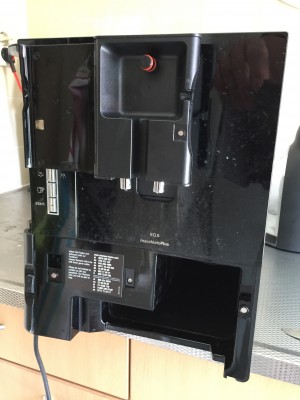

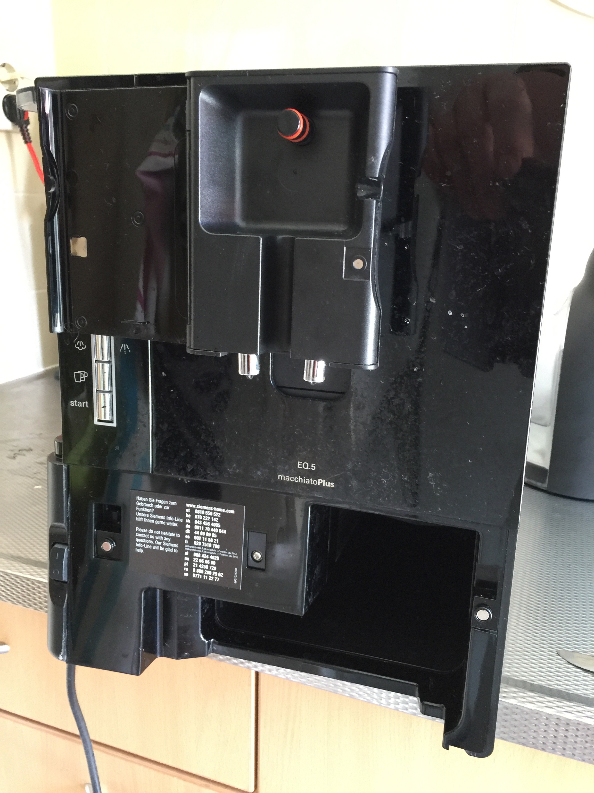

10Hallo,
zoals de kop al vermelde hebben wij een Siemens EQ.5 Macchiato Plus waarvan naar alle waarschijnlijkheid de verdeler verstopt zit. Deze Siemens heeft een scharnierent klepje aan de voorzijde waar de verdeler achter moet zitten. Echter lukt het mij niet om er achter te komen hoe ik deze voorzijde los kan maken om de verdeler te vervangen. Mijn hoop - na 2 dagen pielen - is op deze site gericht.
Bijvoorbaat dank
Peter
Bijvoorbaat dank
