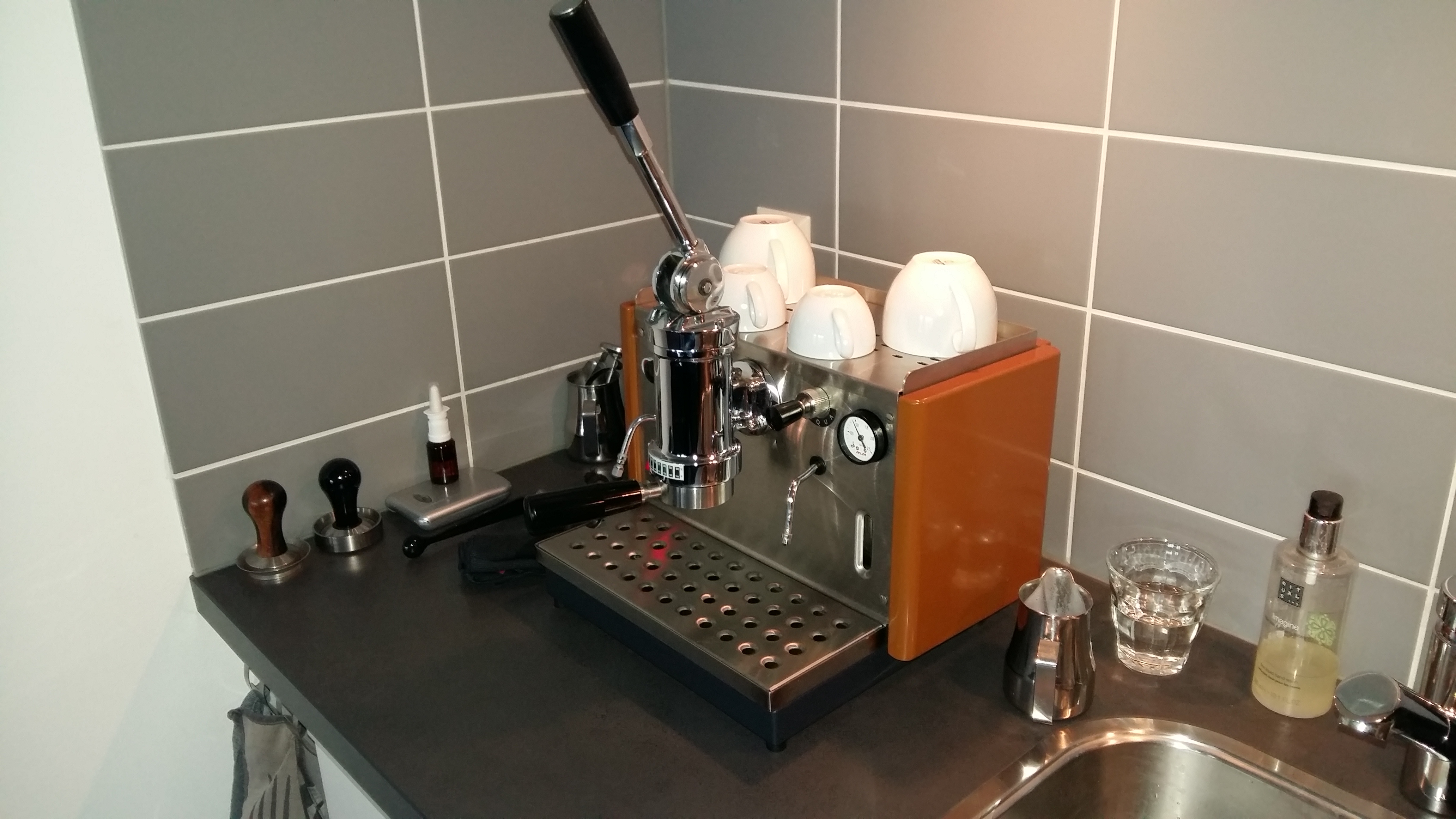

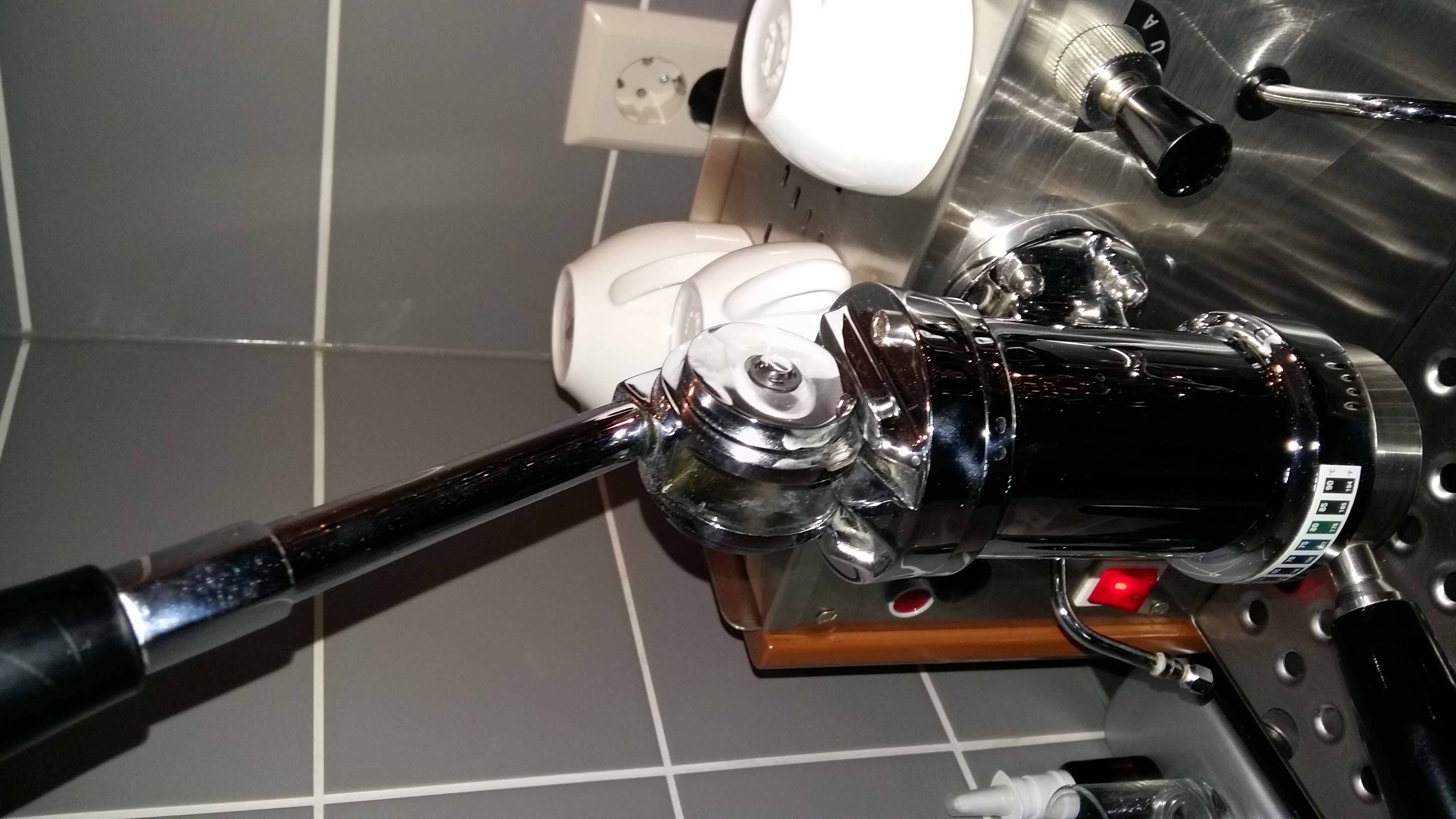

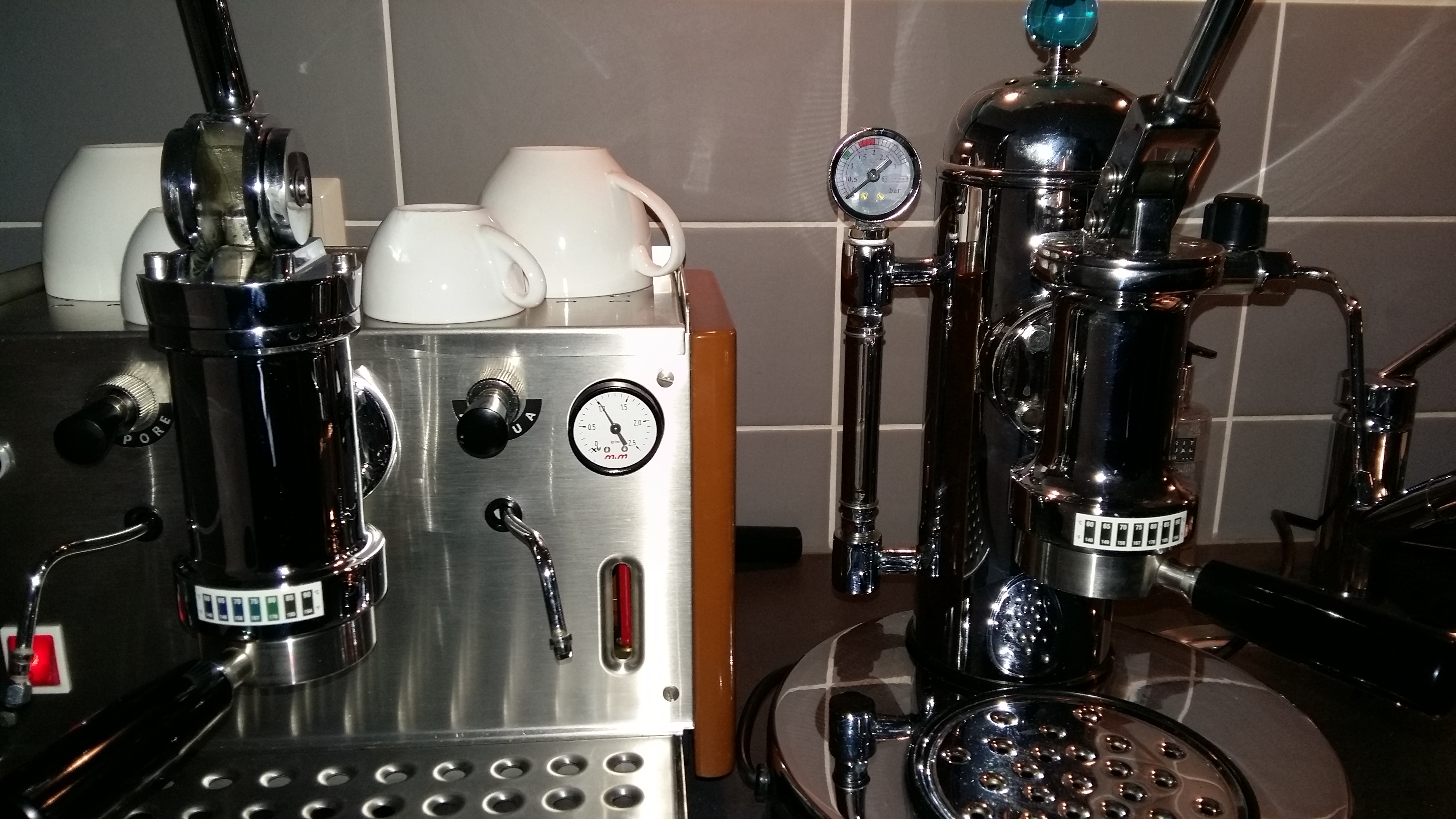

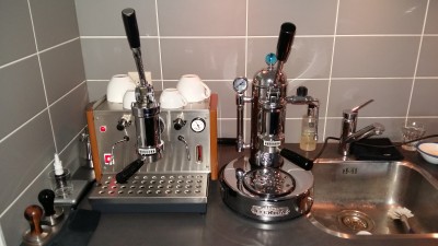

Peter de Goede heeft een mooie aanwinst: Een Ater Family uit de jaren 70. Deze machine heeft grote gelijkenis met de Bezzera Family en de SAMA Club. Opvallend verschil is de groep. Deze is een stuk groter dan de Elektra groep, zowel qua hoogte als diameter en massa. Ook de piston en de veer zijn aanzienlijk groter. Ik heb deze groep nog niet eerder gezien en eigenlijk zonde dat ze hem niet meer maken. Zit tussen een kleine lever groep a la Elektra en een grote groep a la "Bosco" in. Ook het slagvolume is ongeveer anderhalf keer zo groot. De mechaniek is ook fraai. Er zit een soort wiel om de pin heen die de lever met de piston verbind. Dit wiel komt naar voren rollen als een soort rollager als je de lever omlaag haalt voor het vullen van de groep. De lever gaat ook extreem ver omlaag i.v.m. bijvoorbeeld de Elektra.
De machine was in matige staat en ik moet zeggen dat Peter de machine met veel zorg en aandacht gerestaureerd en gereviseerd heeft. De groep is opnieuw verchroomd, de lekbak is nieuw op maat gemaakt, het frame en de behuizing zijn voorzien van nieuwe poedercoat en lak. En verder is er inwendig heel veel vervangen. Nieuwe seals bleek ook gedoe, omdat ze nergens verkrijgbaar zijn; en die van Elektra zijn veel te klein. De veer is ook een rariteit. Deze is vierkant!
De Ater heeft een thermosifon en de groep is hierdoor en gezien de flinke massa heel stabiel. Geen overhitting en achter elkaar tappen geen probleem. Stomen gaat als een dolle en met de 1 gats tip die Peter er op gezet heeft is het maken van micro foam kinderlijk eenvoudig. Natuurlijk maakt de Ater mits de randvoorwaarden goed zijn uitstekende shots. Ik heb net met veel smaak een door Peter op zijn FIR 300 gebrande Guetemala las delizias gedronken.

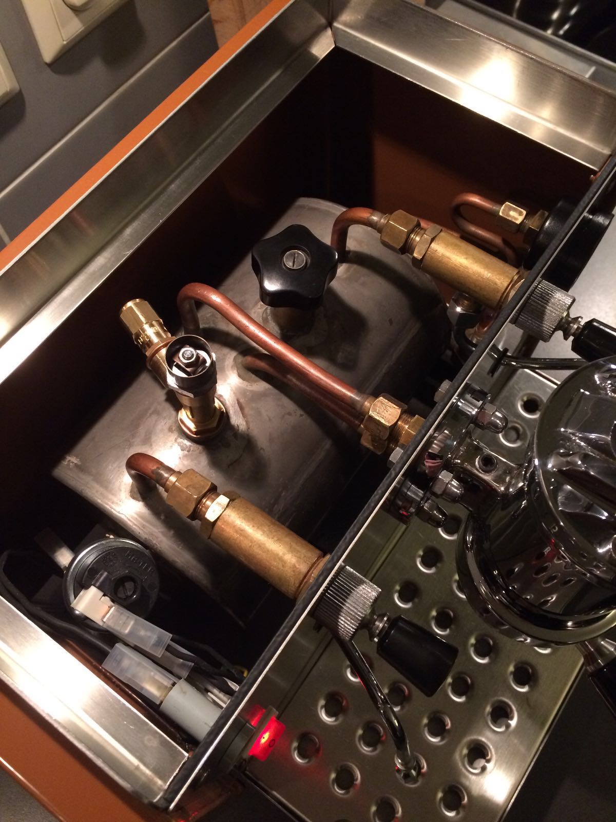

Hier nog een blik op de binnenkant van de Ater. De boiler en thermosifon zijn goed zichtbaar. De boiler is van RVS!

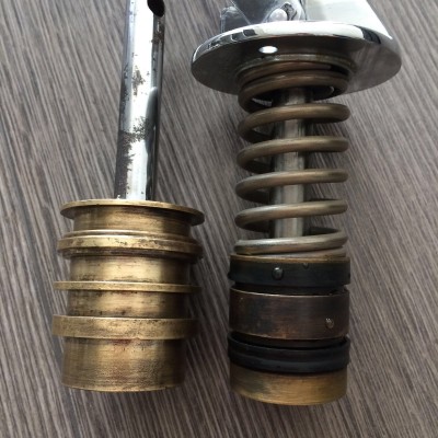

En een foto van de piston in vergelijking met de Elektra. De onderkant van de piston is identiek. Maar het deel daarboven waar de seals zitten heeft een duidelijk grotere diameter. Dit in combinatie met een hogere groep maakt het slagvolume een stuk groter.

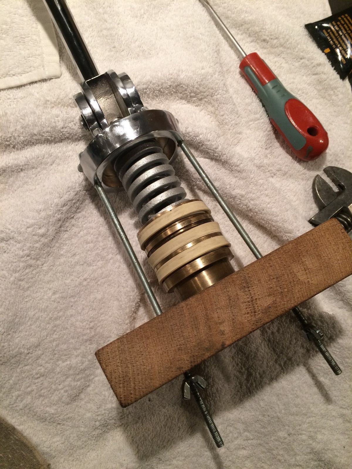

Hier kan je de originele "vierkante" veer zien. Deze kunnen ze in Nederland niet maken. Peter had omdat hij zwaar verroest was een nieuwe veer op maat laten maken. Maar uitgaande van een ronde draad is de druk een stuk minder. M.a.w. de nieuwe was te slaap. Het lukte niet om een sterkere te maken uitgaande van dezelfde verhoudingen. Dus heeft hij de oude maar ontdaan van roest. Ook de op maat gemaakt seals zijn hier te zien.
