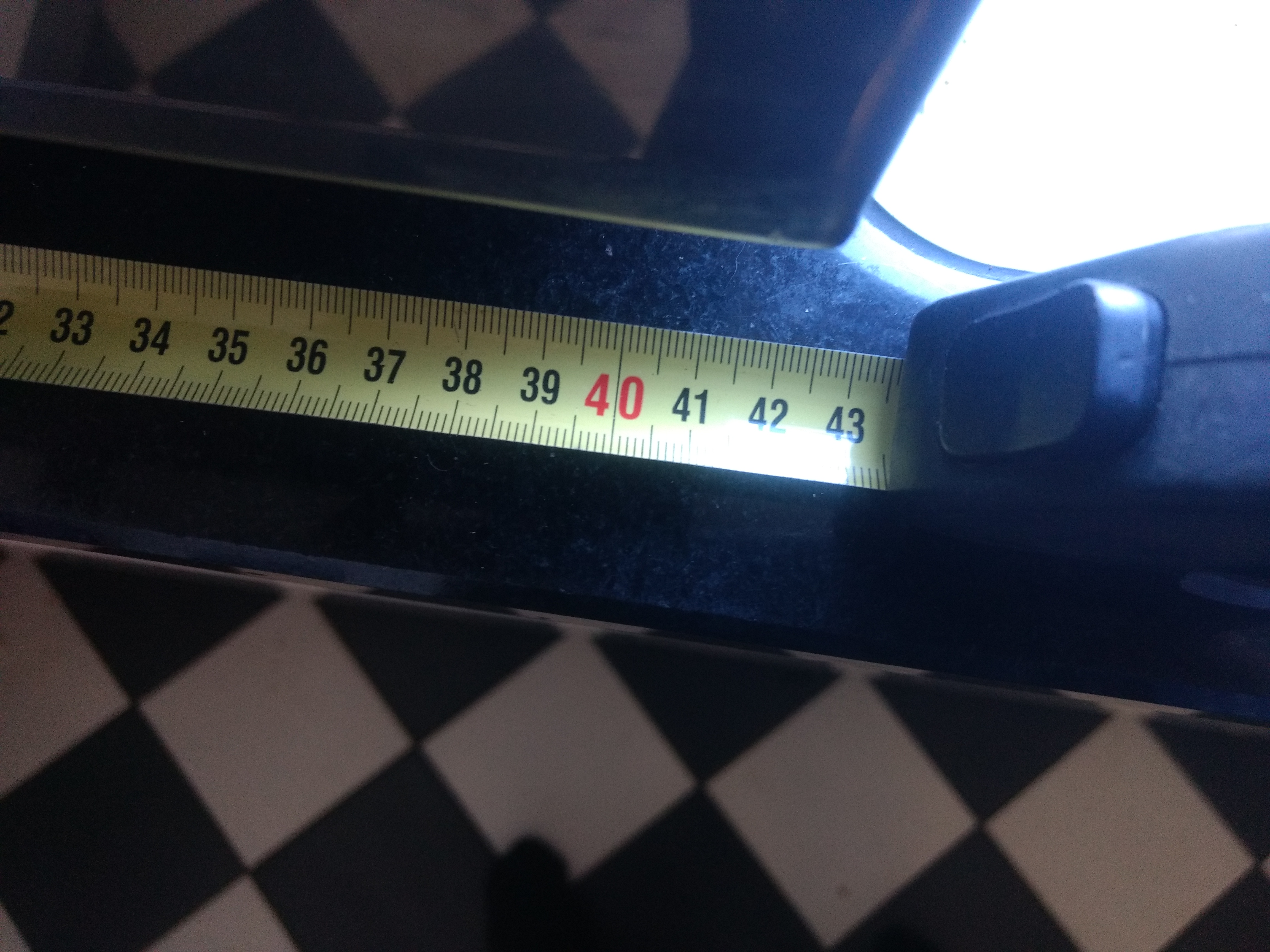

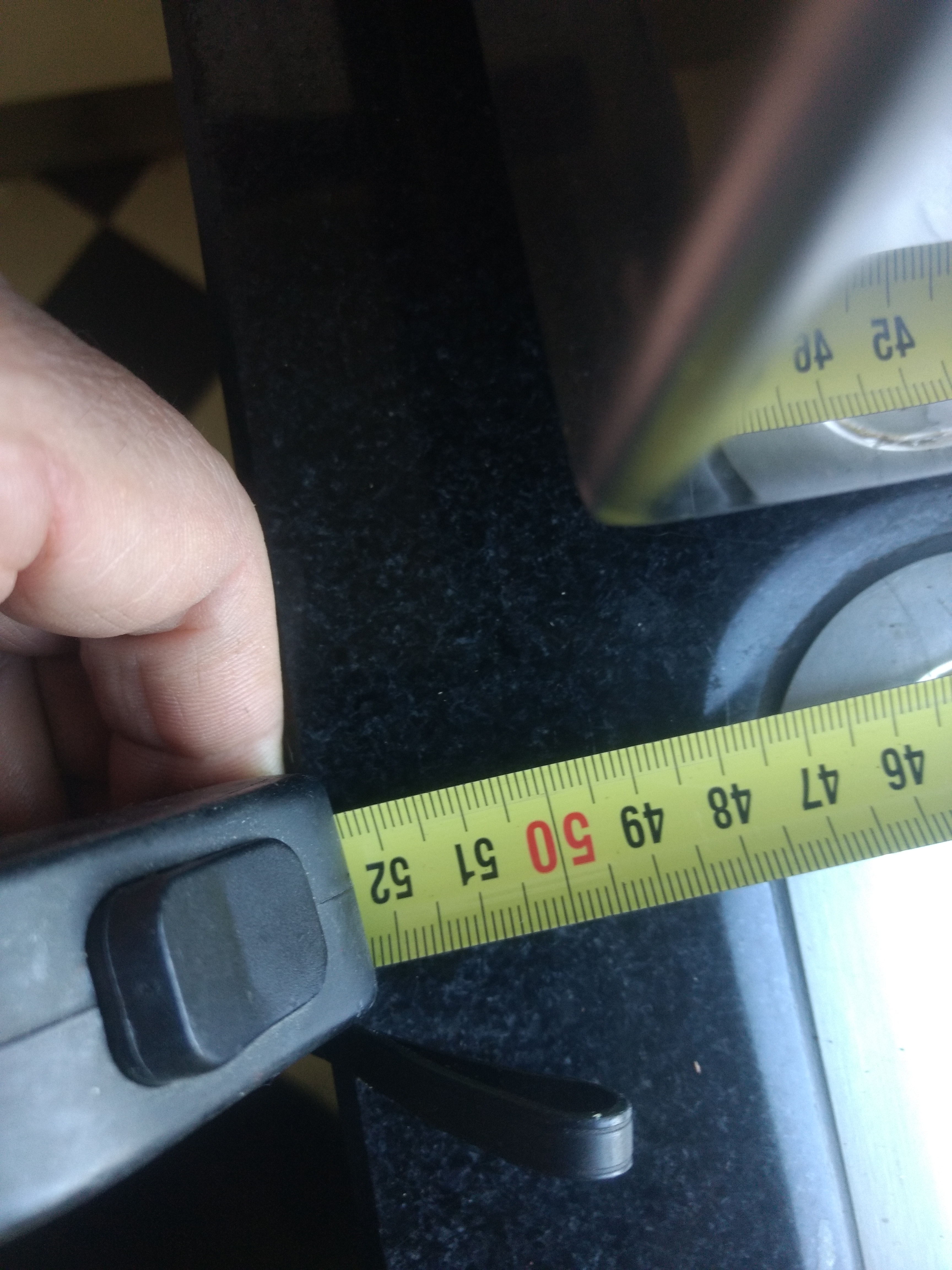

Je grootste probleem is de 45cm diep want daar ben ik ook aan gebonden. Daar heb ik dus al wel wat ervaring mee.
- Cremina is leuk maar niet voor veel espresso achter elkaar. Volume en stomen wordt dan echt een probleem. Ook overhitten met veel shots achter elkaar wordt een probleem.
- Strega past precies als je zelf de gaten opnieuw maakt voor de voorste voetjes. Dat heb ik toen zelf ook gedaan anders hangen de voorste voetjes half over de rand van je aanrecht en dat wil je zeker niet bij een hevel.
- Londinium voldoet aan al je wensen en is geweldig alleen gaat die qua diepte niet passen. dan moet je 10cm extra hebben.
- Profitec is ook veel te diep dus dat ga je ook niet redden. Zijn hier op het forum wat mindere ervaringen mee en lijkt wat ontwerpfouten te hebben.
Als je de ruimte (diepte) hebt zou ik 100% voor de Londinium gaan. Geweldige machine met superieure resultaten qua espresso en zeker goede stoomprestaties.
