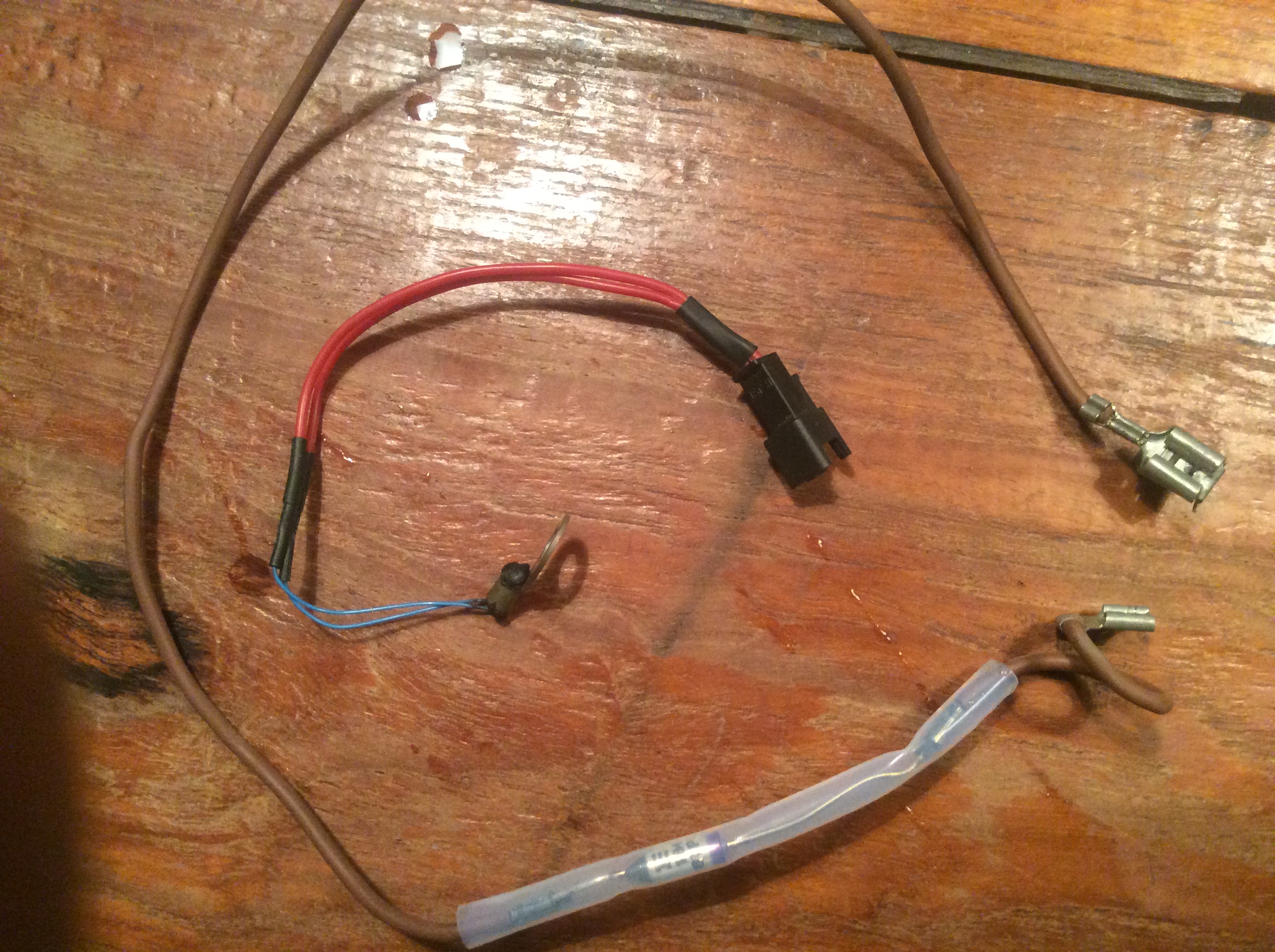

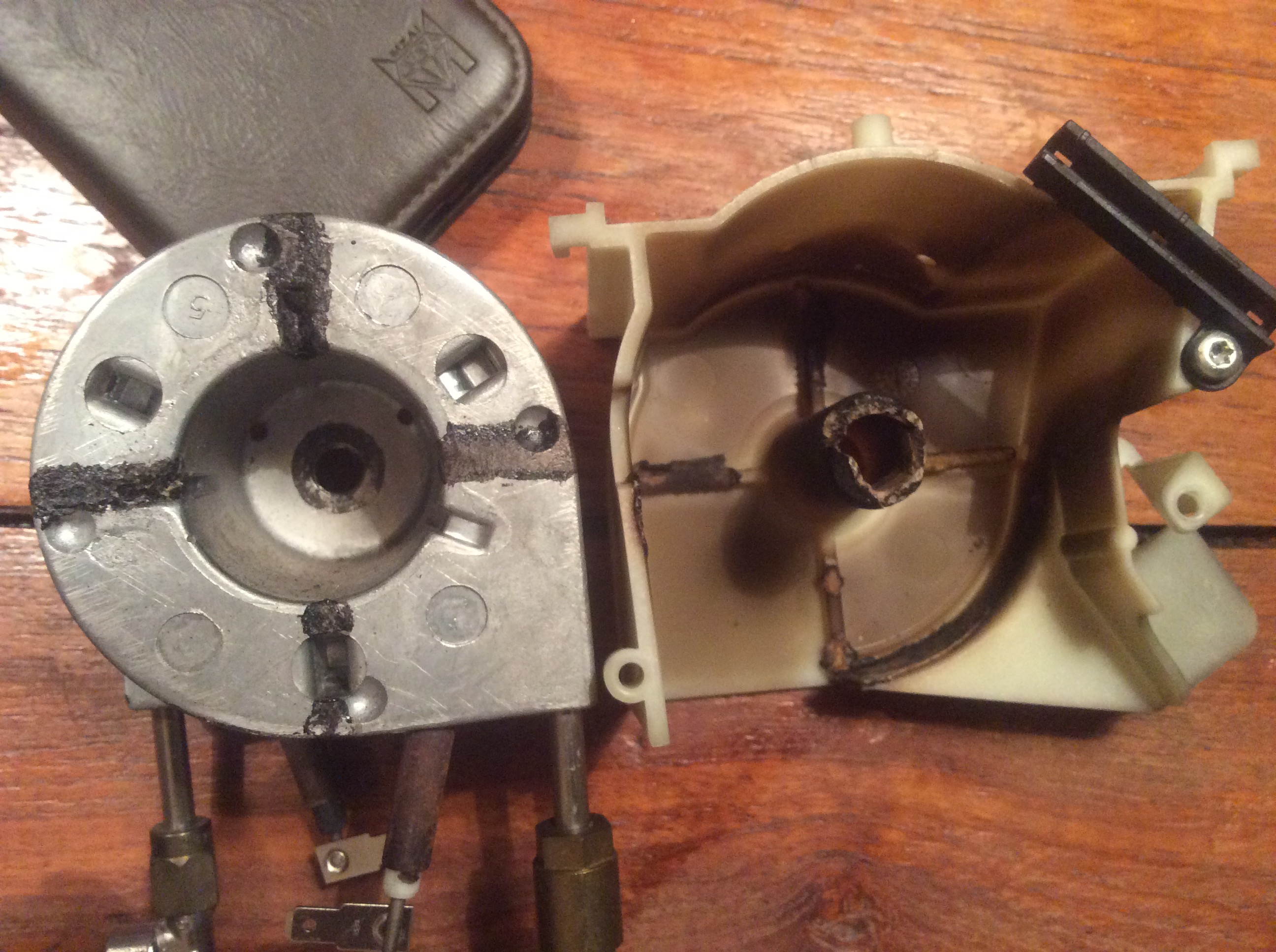

Het Thermoblock is zo heet geworden dat de kunstroof behuizing er om heen verbrand is en versmolten. Heb uit een Jura F90 het thermo block sensor en zekering gebruik omdat ik wist dat die goed werkte.
In eerste instantie werd hij te heet. Ik weet het niet meer zeker maar had toen nog de oude sensorkabel eraan zitten. Heb toen ook het sensor snoer gebruikt van de f90 De F50 deed het met deze onderdelen even (een keer spoelen) zoals bedoelt. Daarna kwam storing 1 uitgezet
Toen ik hem weer aanzette ging de automaat verwarmen volgens tekst in de display. Echter werd het thermoblock niet warm en springt de automaat in storing 5.
Na het terugplaatsen van de geleende onderdelen uit de f90 blijkt dat dit apparaat nu ook storing 5 geeft
