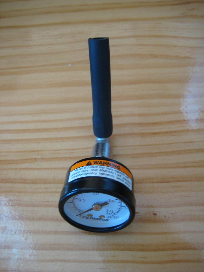

6Gewoon manometertje en stukje slang.
Jaren geleden bij Orphan Esprsso gekocht, maar eenvoudig zelf te maken. Ideaal om druk bij kleine levertjes zonder manometer te meten en af te stellen.
