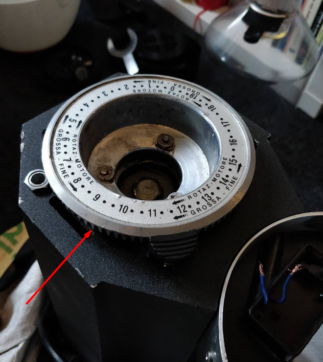

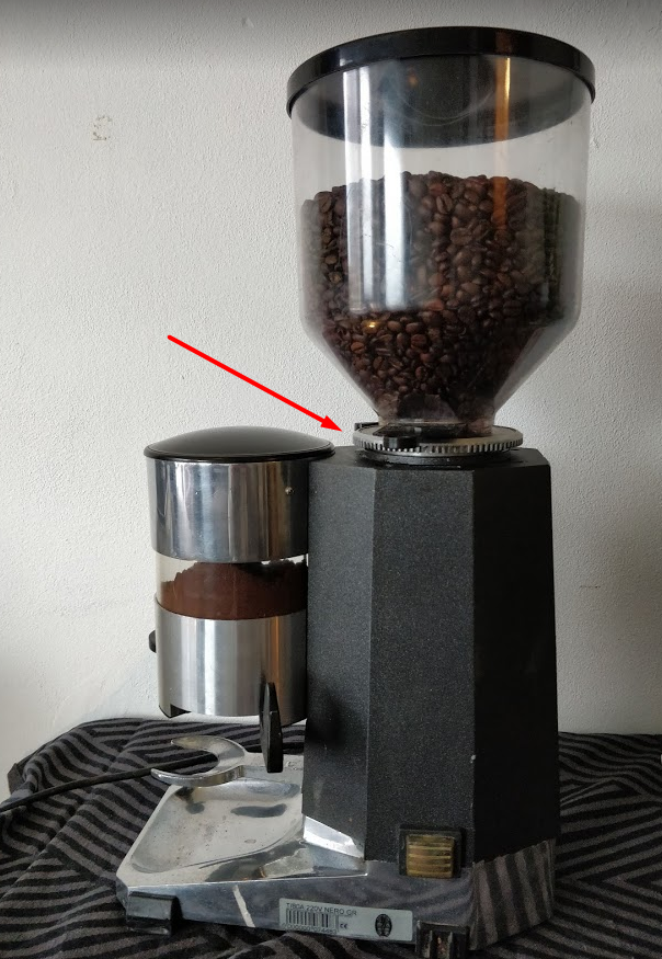

Hopelijk kunnen jullie mij verder helpen, want ik ben ten einde raad. Een tijd geleden heb ik een mooie (defecte) Fiorenzato T80 koffiemaler aangeschaft. Momenteel heb ik hem qua elektra weer werkend gekregen (hoera!). De molen maalt weer bonen, alleen zit de schijf bovenaan muurvast! Hiermee kun je de maalgraad instellen. Enkele dingen die ik al heb geprobeerd om hem los te krijgen:
- Harde tik op de bovenkant gegeven
- WD40 ertussen gespoten
- Buitenkant verwarmd (om de buitenkant te laten uitzetten)
- Binnenkant verkoeld (om de schijf te doen krimpen)
- Heel veel kracht zetten, zowel met een spanband als met een grote waterpomptang (en met de klok mee draaien)
Momenteel nog geen resultaat en er is geen beweging in te krijgen. Heeft iemand nog ideeën? Zou gaaf zijn als hij een keer loskomt. Nu komt er namelijk (veel te) fijngemalen koffie uit.

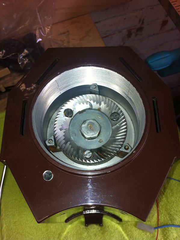

Hierbij de schijf waar het precies om gaat: Dit is een foto die ik op internet heb gevonden. Zo ziet het eruit als je hem er uiteindelijk uit hebt gedraaid:
