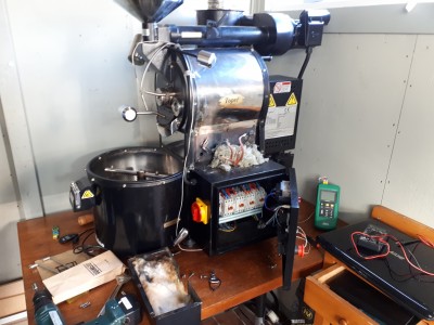

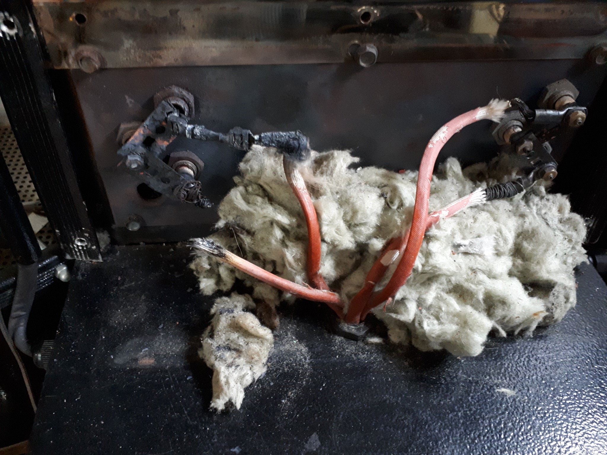

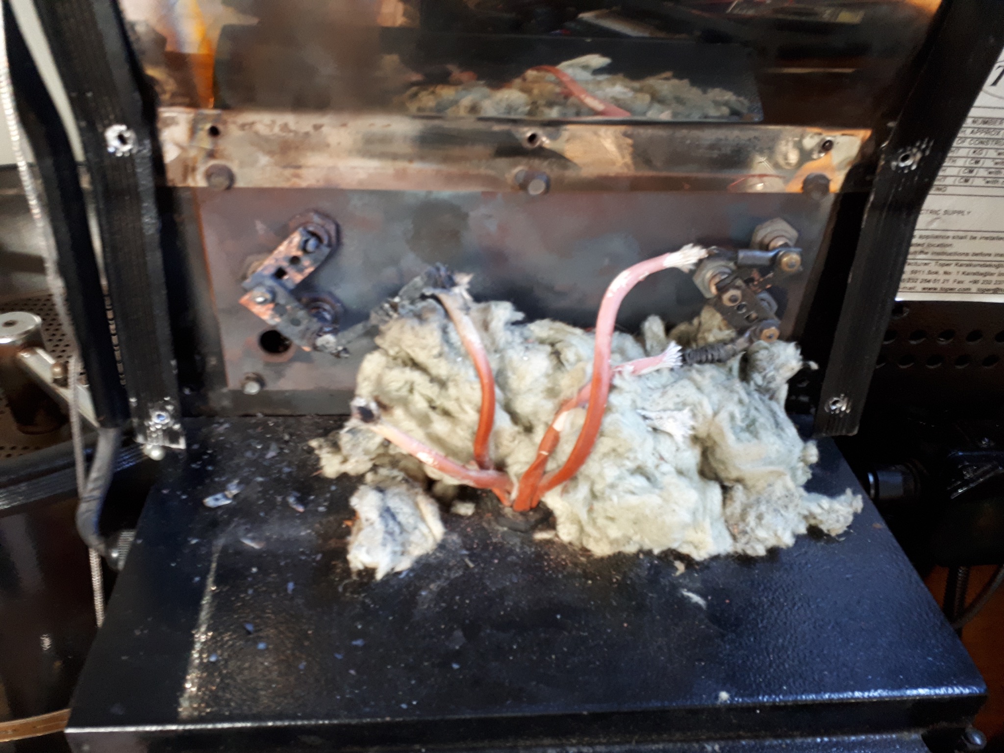

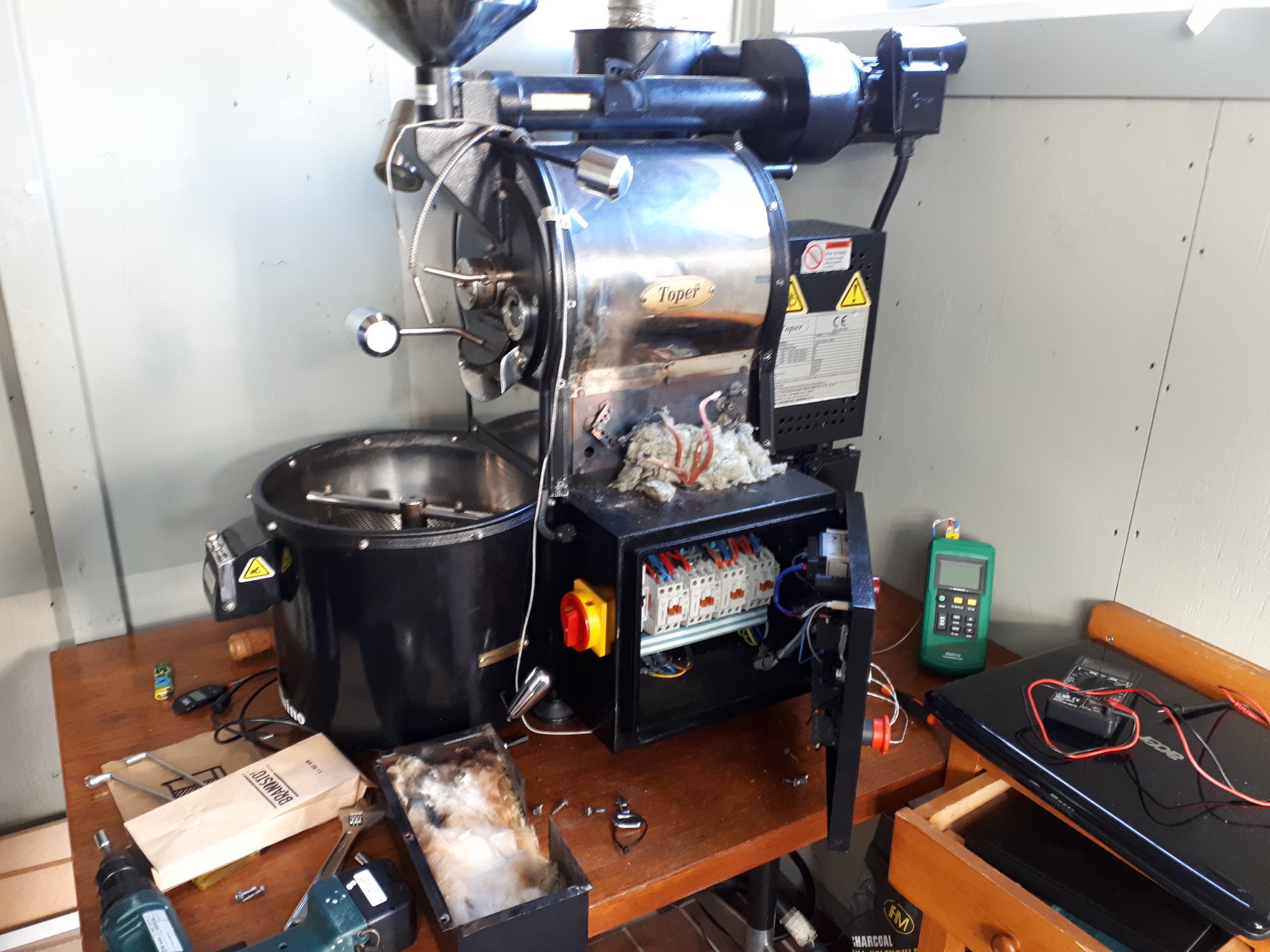

Ik ben voor mijn Toper Cafemino op zoek naar 2 buis elementen. Ik heb helaas kortsluiting gehad bij het element, waardoor 2 van de drie elementen niet meer bruikbaar is. Wie heeft er nog één of 2 voor mij liggen die ik over zou kunnen nemen?
Hier een aantal fotootjes, voor wie dat interessant vindt.
Re: buiselement voor toper cafemino gezocht
2jan_manopresso schreef:Ik ben voor mijn Toper Cafemino op zoek naar 2 buis elementen. Ik heb helaas kortsluiting gehad bij het element
Ai dat ziet er dramatisch uit. Oorzaak? Misschien Ivo van der Putten bellen? Of mailen met Gökhan van Toper. Succes

Zou het kunnen zijn dat er al eerder gesleuteld is aan deze brander?
[IMG]//uploads.tapatalk-cdn.com/201901 ... 0f8291.jpg[/IMG]
Zo hoort het er ongeveer uit te zien!
[IMG]//uploads.tapatalk-cdn.com/201901 ... 18814c.jpg[/IMG]

10Ondertussen heb ik inderdaad verschillende elementen fabrikanten gesproken en ik heb nu 3 vervangende elementen in huis voor onder de 60 euro per stuk. Uit België, bij the Detroit, mocht iemand nog eens op zoek gaan.
Bedankt voor alle reacties.
Ik had zelf ook het vermoeden dat er aan versleuteld is door ondeskundige personen, aangezien de oorzaak van de kortsluiting waarschijnlijk te dunne en onzorgvuldige aansluiting is geweest. Wordt nu vakkundig opnieuw aangesloten en dan kunnen we weer lekker aan het branden!
