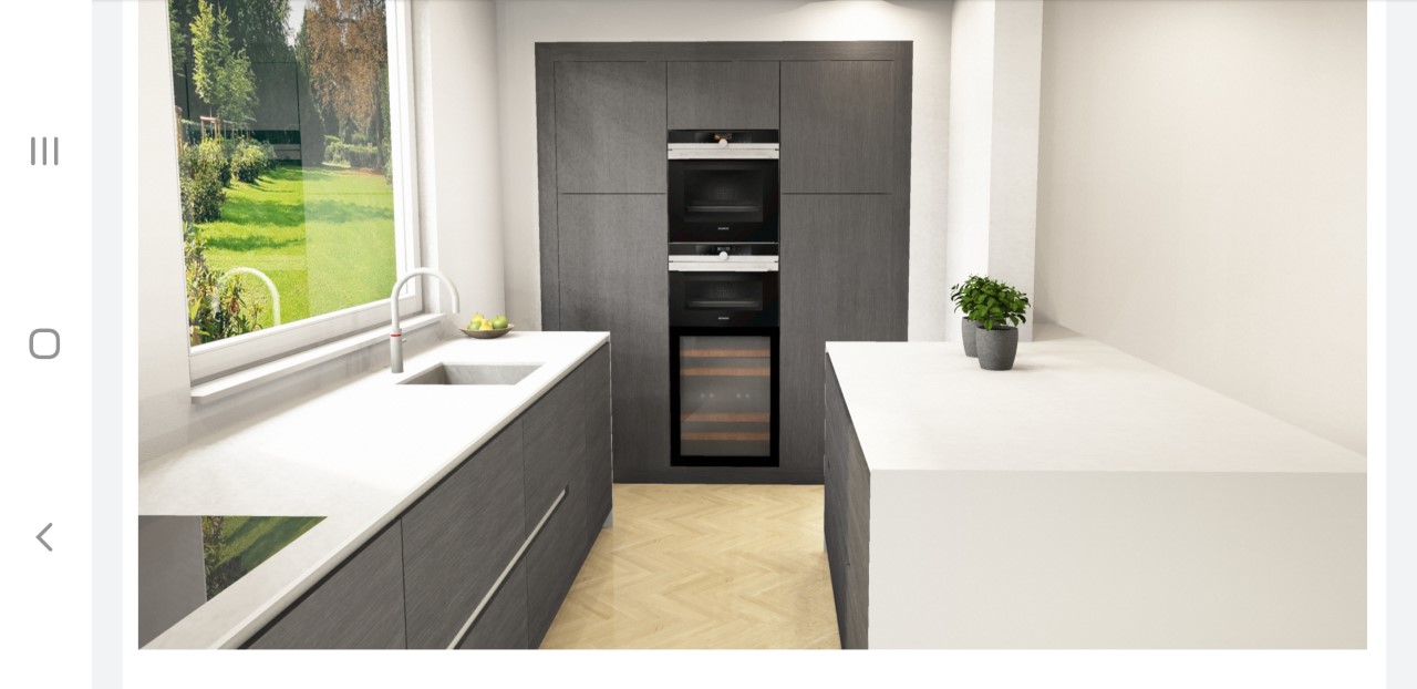

Inmiddels verhuisd van Nijmegen naar Ulvenhout en binnenkort toe aan een grondige verbouwing van ons huis. Er komt, naast vele andere zaken, een nieuwe keuken in en ik heb 2 mogelijke plaatsen voor de Cellini en maler. 1 is rechts van de spoelbak waar nu op de tekening een fruitschaal staat ingetekend. De andere is op het 'schiereiland' waar nu de 2 plantjes staan ingetekend.
Het is een open keuken, de kamer is rechts op de tekening. Keukenblad wordt 70cm diep, het eiland deel 100cm. Op zich heeft de Cellini een fraai embleem op de achterkant, waardoor het niet verkeerd is om er tegenaan te kijken. Ik vind het denk ik ook wel mooi om hem wat meer prominent aanwezig te hebben, maar ik vrees dat ik de snoeren van de Cellini en maler niet mooi krijg weggewerkt. Plek van de stopcontacten is nog niet vastgelegd.
Kan iemand mij adviseren wat de mogelijkheden zijn en wat jullie zouden doen? Nu kan ik nog dingen aanpassen in het ontwerp.

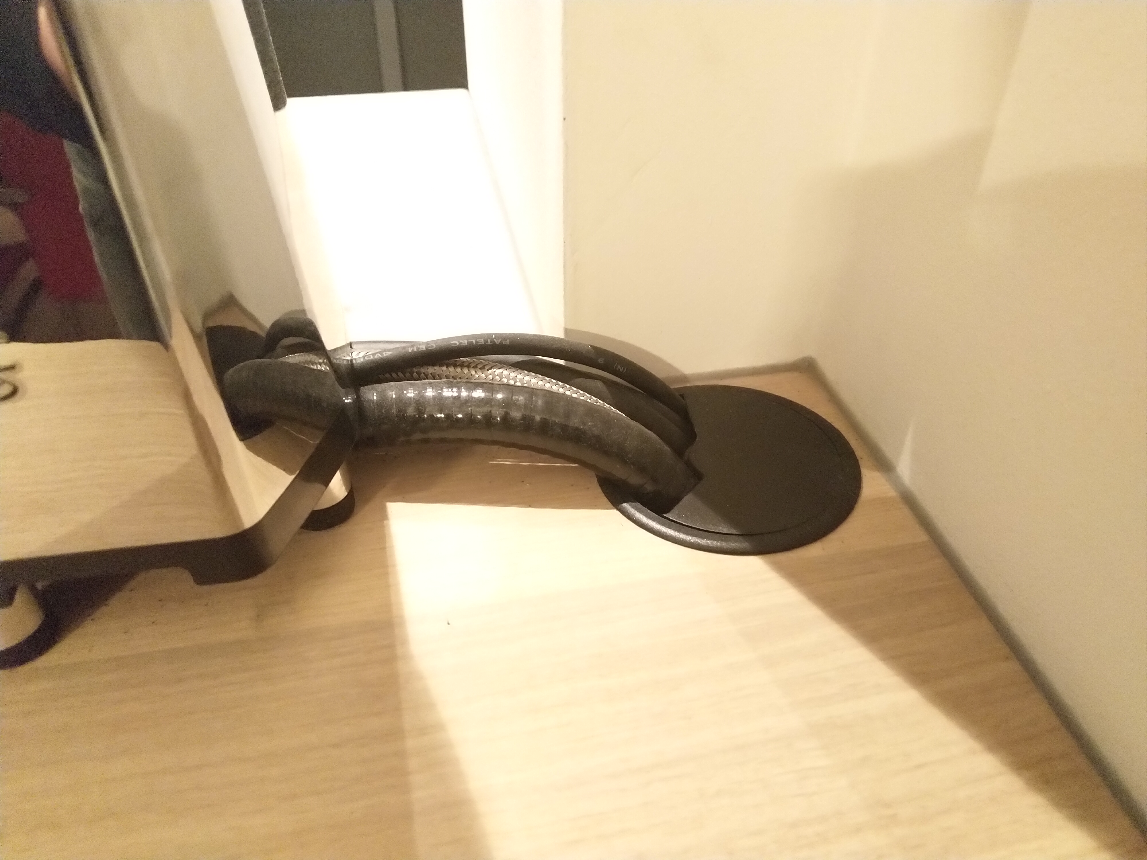

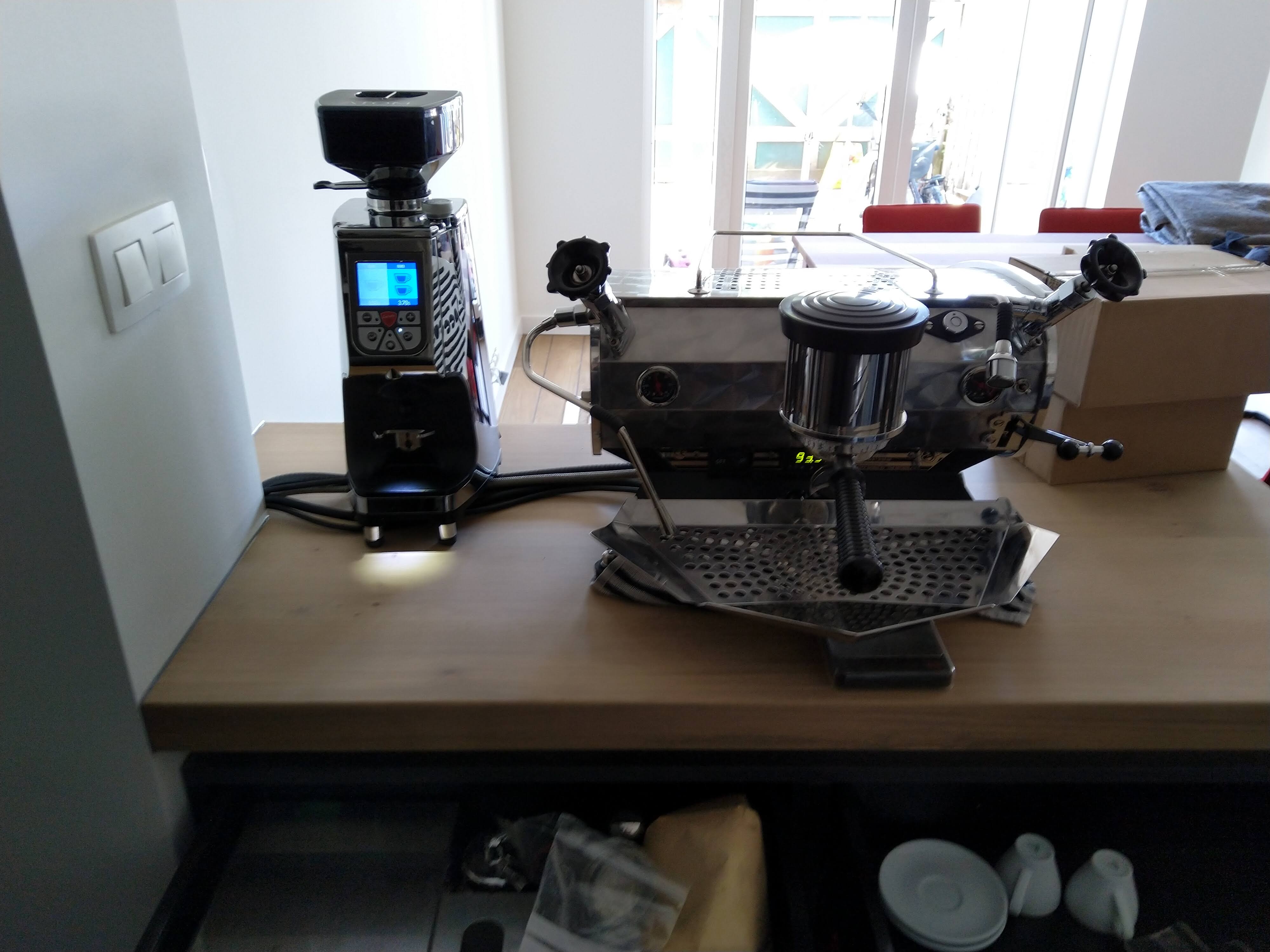

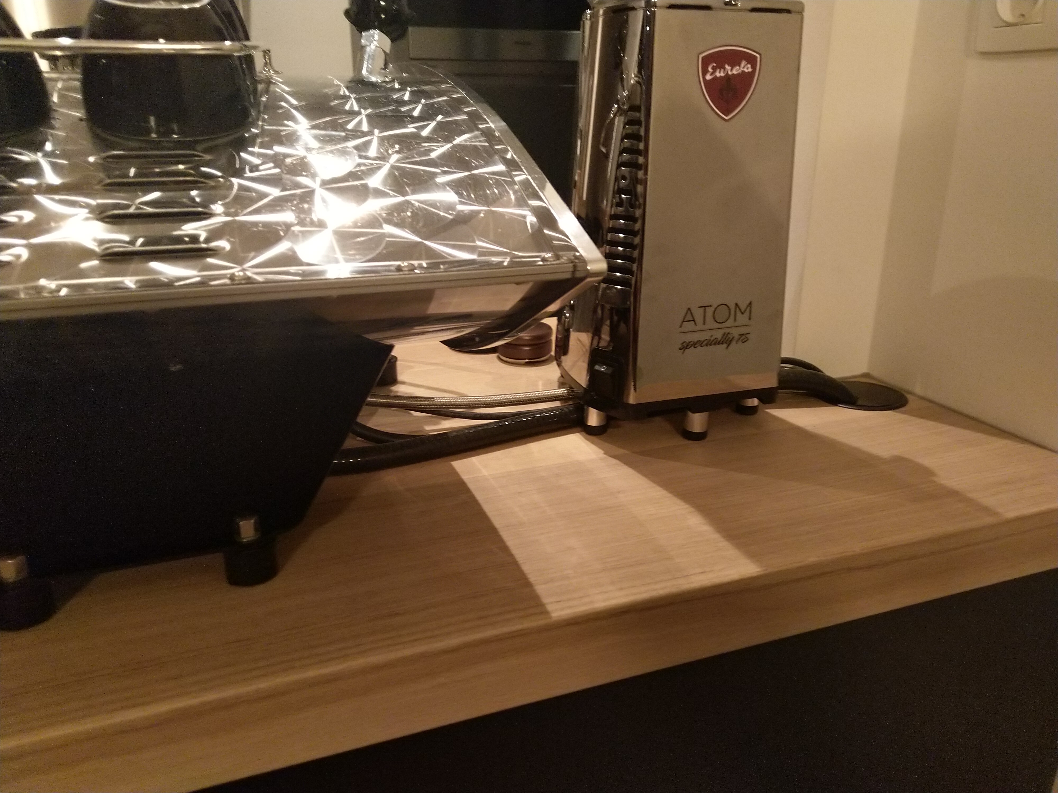

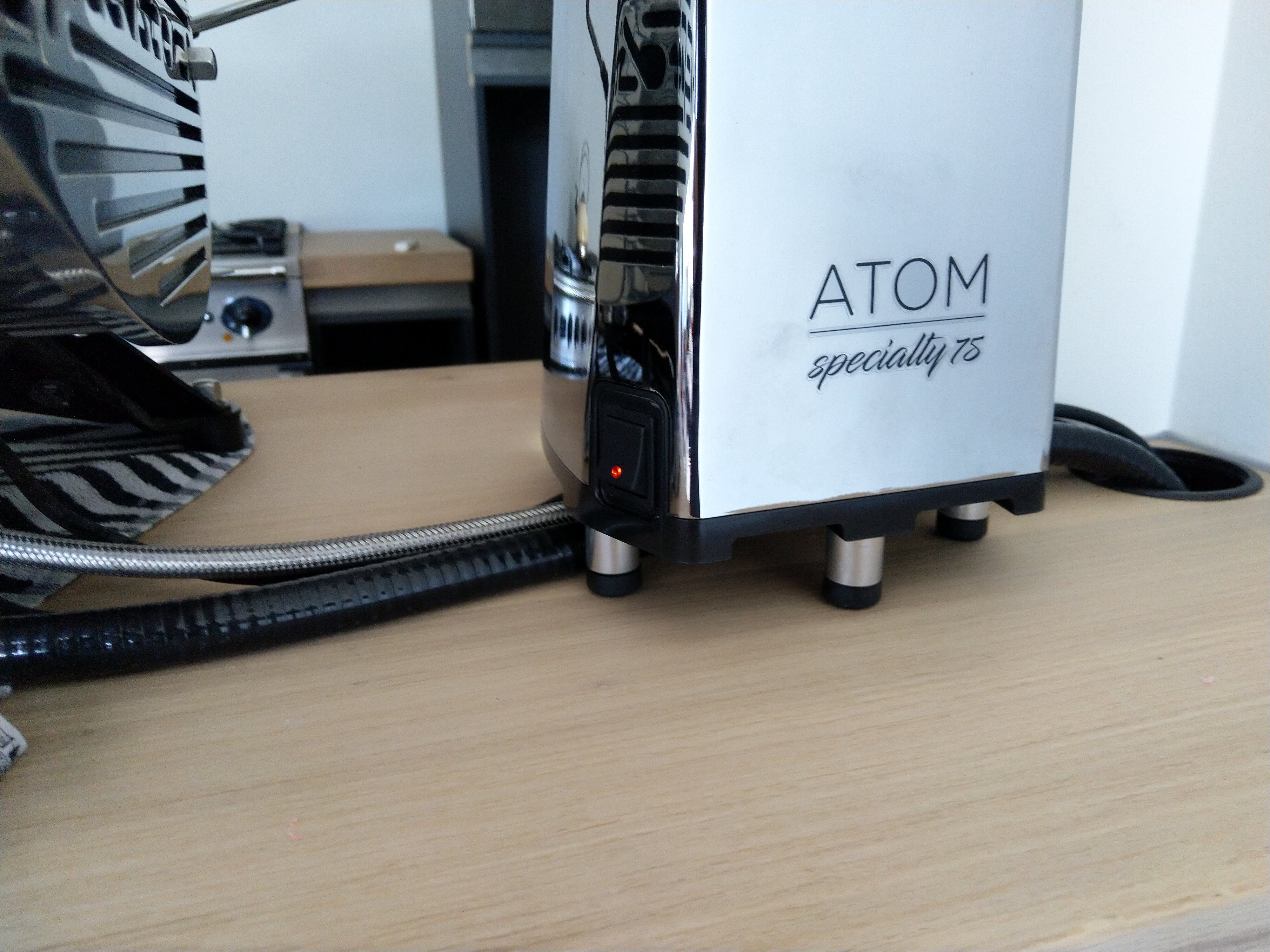

Ik heb ook de koffiebar op een schiereiland en je kunt het gat direct ónder de machine maken het kastje in. Dat geeft een hele "cleane" look maar het legt je voor de toekomst wel helemaal vast.

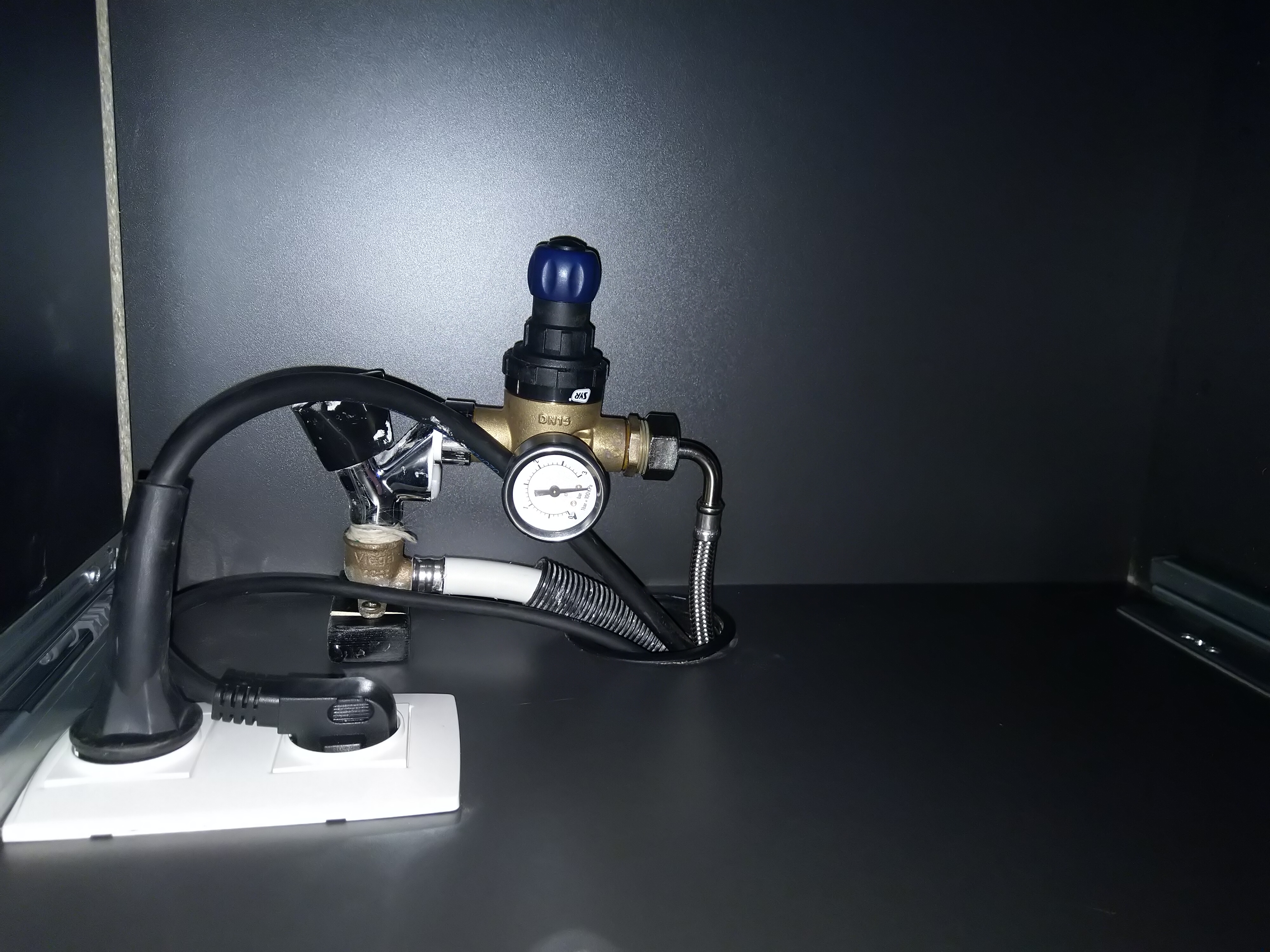

In plaats daarvan heb ik het gat (en de afvoer) helemaal tegen de muur aangelegd, buiten het kastje. In het keukenkastje onder het blad zitten de kraan en twee stopcontacten met een eigen groep. Een gat in de wand v/h kastje zorgen ervoor dat de snoeren en slangen die kant op kunnen en je bij de slang v/d afvoer kunt komen. Met een kleine modificatie lopen alle leidingen onder de molen door de hoek in, nog steeds best opgeruimd al zeg ik t zelf.
