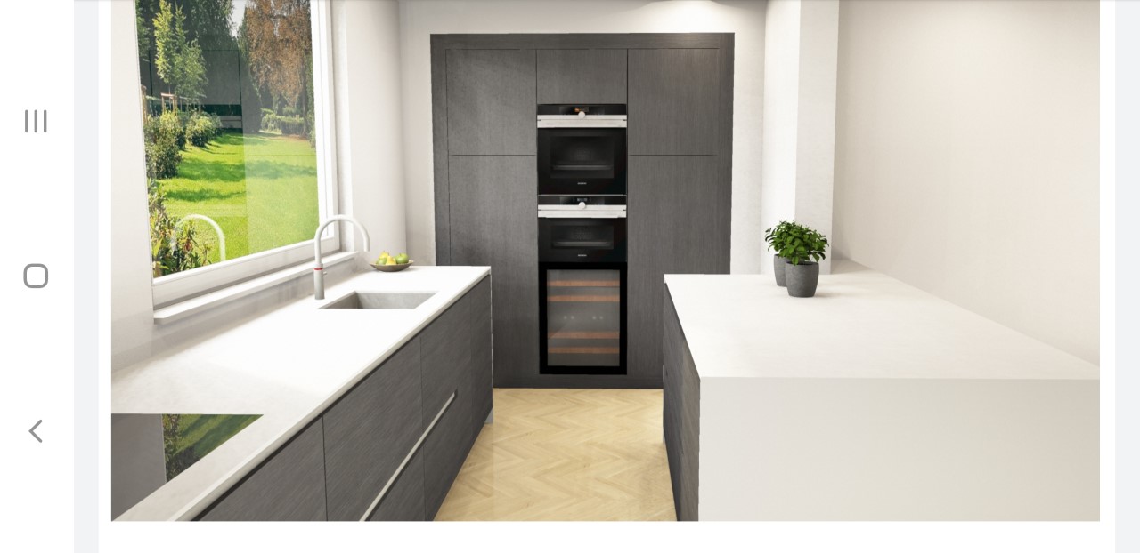

Inmiddels verhuisd van Nijmegen naar Ulvenhout en binnenkort toe aan een grondige verbouwing van ons huis. Er komt, naast vele andere zaken, een nieuwe keuken in en ik heb 2 mogelijke plaatsen voor de Cellini en maler. 1 is rechts van de spoelbak waar nu op de tekening een fruitschaal staat ingetekend. De andere is op het 'schiereiland' waar nu de 2 plantjes staan ingetekend.
Het is een open keuken, de kamer is rechts op de tekening. Keukenblad wordt 70cm diep, het eiland deel 100cm. Op zich heeft de Cellini een fraai embleem op de achterkant, waardoor het niet verkeerd is om er tegenaan te kijken. Ik vind het denk ik ook wel mooi om hem wat meer prominent aanwezig te hebben, maar ik vrees dat ik de snoeren van de Cellini en maler niet mooi krijg weggewerkt. Plek van de stopcontacten is nog niet vastgelegd.
Kan iemand mij adviseren wat de mogelijkheden zijn en wat jullie zouden doen? Nu kan ik nog dingen aanpassen in het ontwerp.

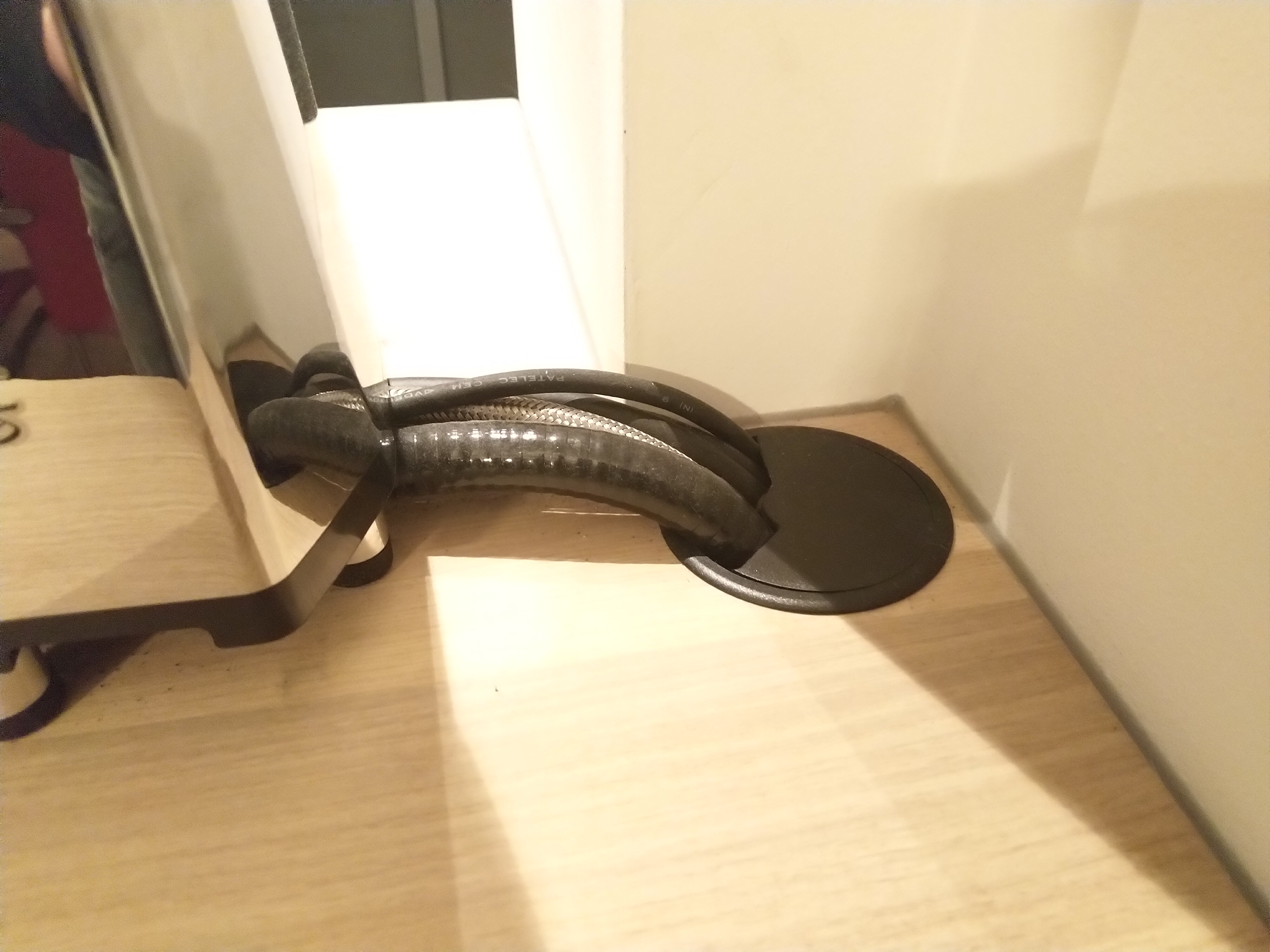

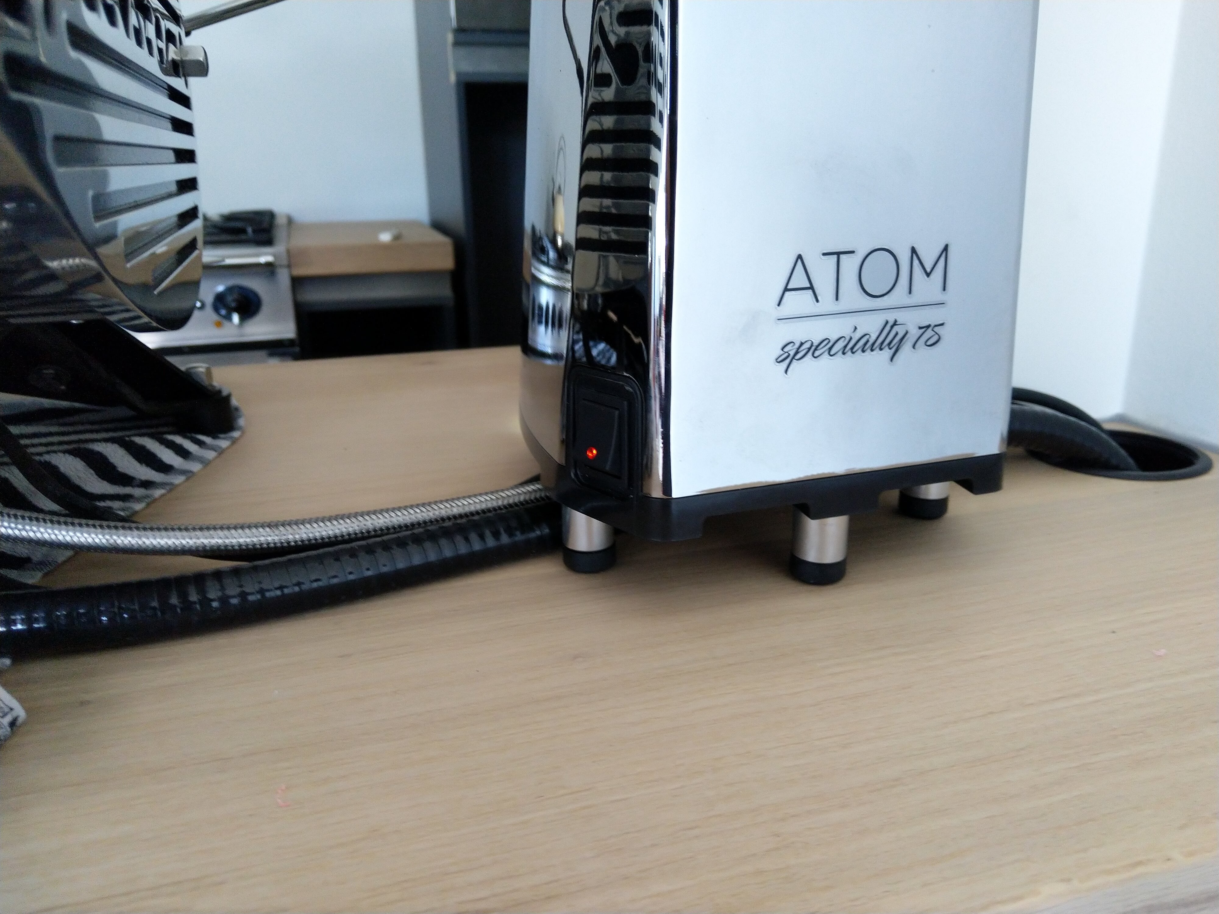

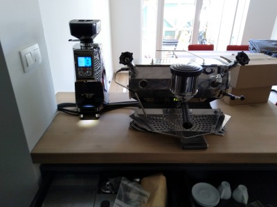

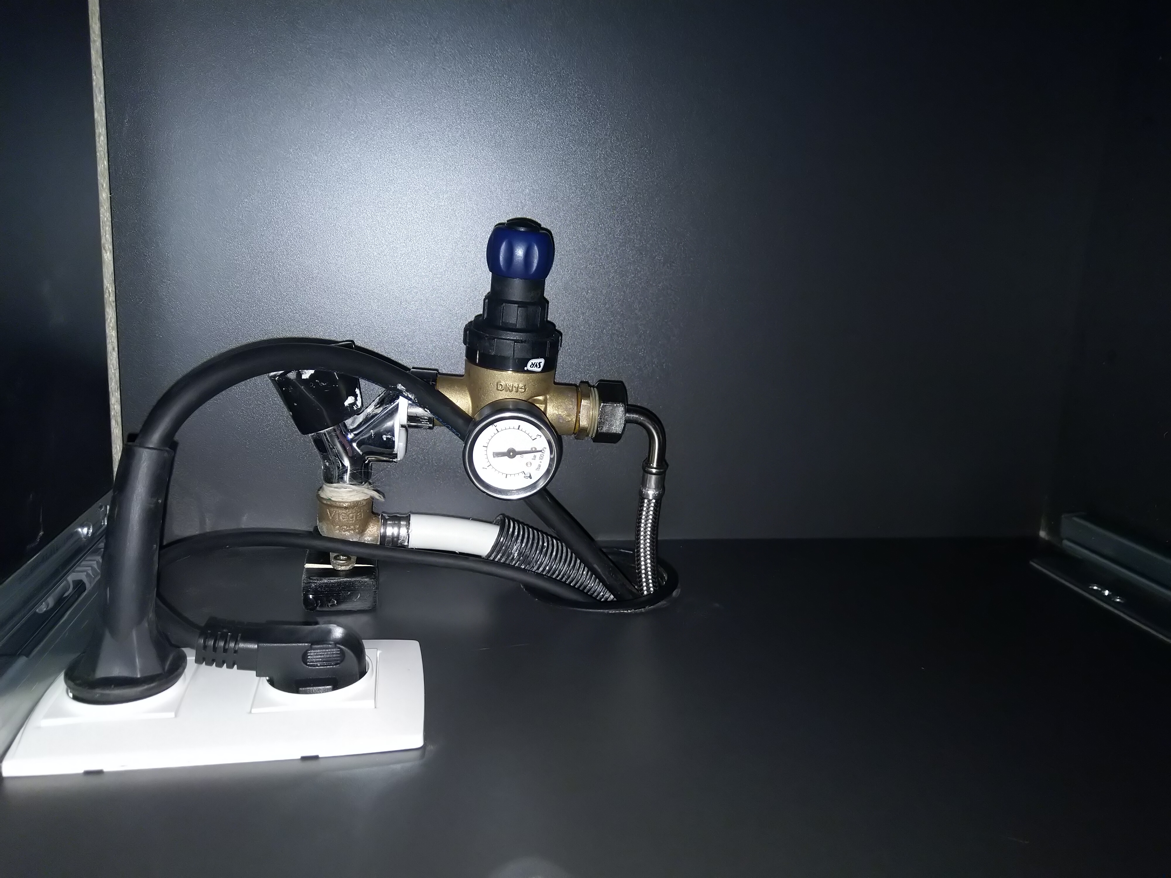

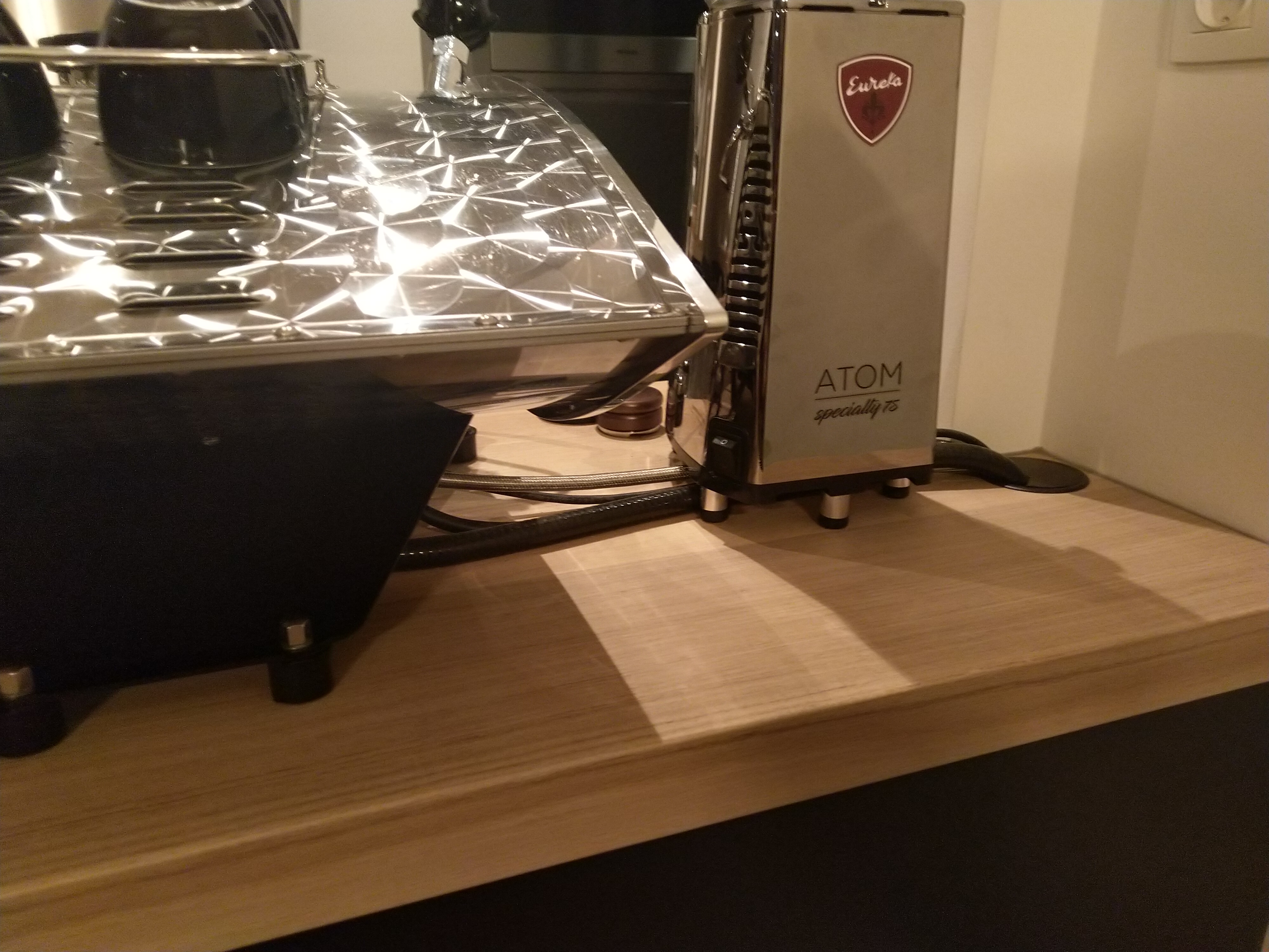

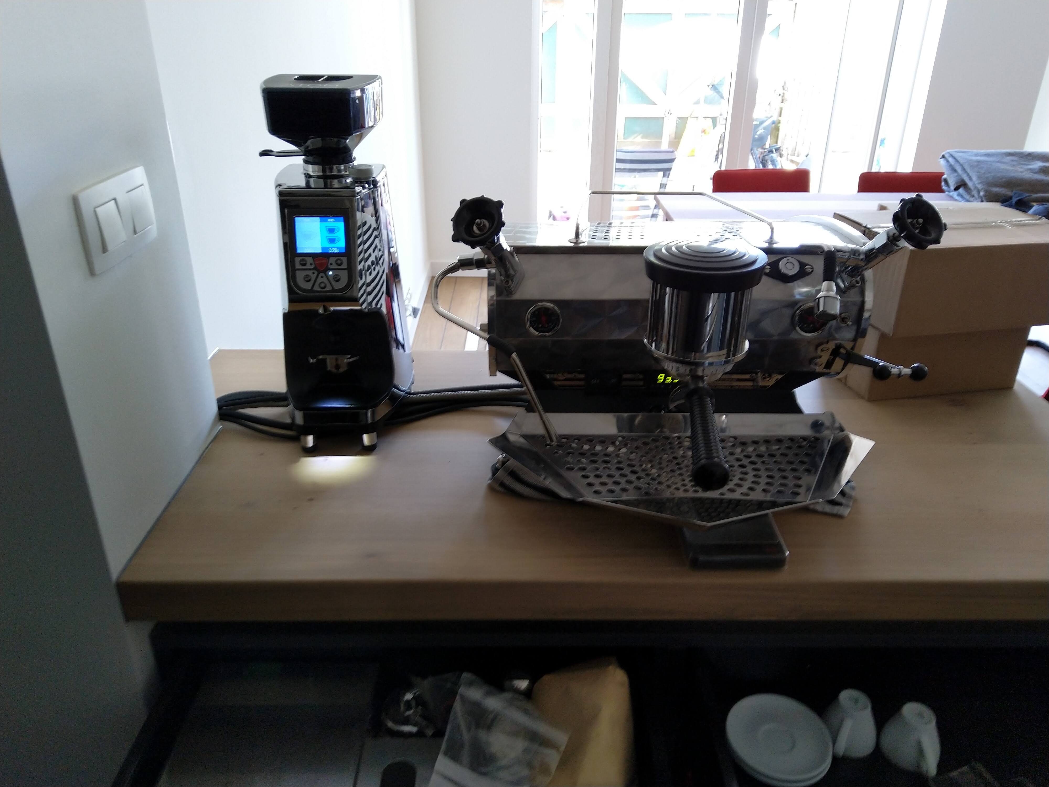

3Ik zou ook voor een gat in de bar v/h schiereiland gaan met daaronder een wasmachinekraan en afvoer met syphon zodat je altijd nog (met een andere machine) op vast water kunt.
Ik heb ook de koffiebar op een schiereiland en je kunt het gat direct ónder de machine maken het kastje in. Dat geeft een hele "cleane" look maar het legt je voor de toekomst wel helemaal vast.
In plaats daarvan heb ik het gat (en de afvoer) helemaal tegen de muur aangelegd, buiten het kastje. In het keukenkastje onder het blad zitten de kraan en twee stopcontacten met een eigen groep. Een gat in de wand v/h kastje zorgen ervoor dat de snoeren en slangen die kant op kunnen en je bij de slang v/d afvoer kunt komen. Met een kleine modificatie lopen alle leidingen onder de molen door de hoek in, nog steeds best opgeruimd al zeg ik t zelf.

4Dank voor de suggesties en zeker ook de foto's. We waren niet van plan om afvoer en water aan te leggen naar het eiland, dus dat zal nog wel even een flinke ingreep gaan worden.
Zo'n gat in het keukenblad, daar had ik zelf nog niet eens aan gedacht. Kan natuurlijk prima, maar net wat je zelf zegt: je zit er voor de rest van je leven aan vast. En ik weet niet of ik dat zo'n goed idee vind.
De Cellini heeft nu een water reservoir en normale lekbak dus die zal ik ook nog moeten ombouwen.

5Naast de spoelbak lijkt daardoor de logische keuze maar dat kost je veel meer functionele ruimte in je keuken, daar staat al snel wat vaat/afwas en ook tijdens het koken zul je eerder daar naast de kookplaat werken en groenten e.d. willen wassen en daarna een vergiet ergens kwijt kunnen.
Kom je toch al weer snel terug op de bar/ het schiereiland.... Ook zonder vast water is een vaste afvoer een gigantische upgrade in comfort! Zeker met dat belachelijk kleine formaatje lekbak van de Cellini . Daarnaast kan het er voor de toekomst maar beter zitten. De interieurbouwer heeft waarschijnlijk ook gewoon een 80mm afwerkdop in exact dezelfde kleur wit/ivoor als je aanrechtblad. Stop hem in een hoek en het zal je nauwelijks storen. Tis in elk geval iets om over na te denken.

8Ik zou altijd voor een vastwater aanvoer en afvoer gaan als je een nieuw keuken gaat zetten. We hebben dat zelf nu 2 jaar en ik geniet er nog elke dag van. Vooral de afvoer vind ik een waar genot. Bij ons zit het anti-kalk filter, reduceer en waterstop weggewerkt onder het blad. We hebben geen gat in het werkblad, maar de aan- en afvoer loopt via 2 pvc buisjes (rond 40mm) in de achterwand. Zie je nu niets van, en is elegant weg te werken, mocht de koffiemachine ooit verdwijnen.
Ik zou hem in jouw geval denk ik ook niet naast de wasbak zetten. Uiteindelijk ben je met de maler, kannetjes, weegschaaltje, kwastje, etc best veel ruimte kwijt en zou dat niet naast de wasbak willen hebben. De wasbak gebruik ik zelf alleen om eens per week de portafilters en afklopbak te kuisen.

9Als ik het zo lees zijn de meeste mensen erg enthousiast over vast water en afvoer. Ik vind het zelf geen enkel probleem om om de dag het reservoir opnieuw te vullen en de lekbak af en toe te legen. Als deze kleine handeling mij veel geld scheelt in de aanleg van de keuken zie ik de meerwaarde er niet echt van in. Zeker als je bedenkt dat ik speciaal hiervoor kastruimte moet opofferen voor een anti-kalk filter en water + afvoer moet gaan aanleggen naar het kookeiland...
Ik ga wel met de keukenzaak bespreken of er op een mooie manier 2 stopcontacten gemaakt kunnen worden zodat we de apparaten eventueel op het eiland kunnen zetten zonder dat de snoeren al te veel in het zicht lopen.
