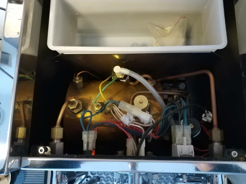

Ik vind dit wel heel interessant en ben eruit dat ik de de aanpassing ook zou doen. Nu nog een machine
Echter wat ik niet begrijp: bij die link van homebarista gebruiken ze een ventiel met een tuit die gewoon van hetzelfde materiaal is als het ventiel. Het is zeg maar één geheel. Dan is het probleem toch opgelost?
Op slang aangesloten:

Keyser schreef: Ik vind dit wel heel interessant en ben eruit dat ik de de aanpassing ook zou doen. Nu nog een machine
Ik gebruik deze vacbreakers met slangtule ook vaak. Met de slang er direct op werkt prima als je genoeg ruimte boven en aan weerszijden van de machine hebt (zoals op de foto). Als dat niet het geval is, dan gaat de siliconenslang al snel knikken en dat levert weer gedoe op...
In mijn geval had ik maar beperkte hoogte en is zo'n knietje nodig om de 'knik' te maken.
Werkt perfect, maar als het zonder knietje kan....nog beter.
