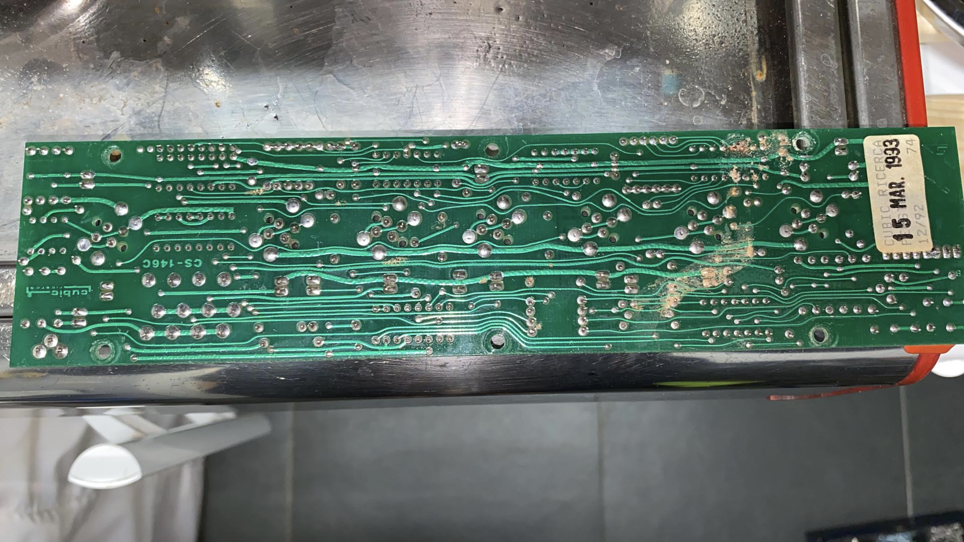

We hebben het touchpad gedemonteerd. De printplaat is een beetje geoxideerd.
We gaan ze schoonmaken en wat waarden uitmeten.

We hebben ze nog niet terug geplaatst. De oxidatie is wel grotendeels weg.

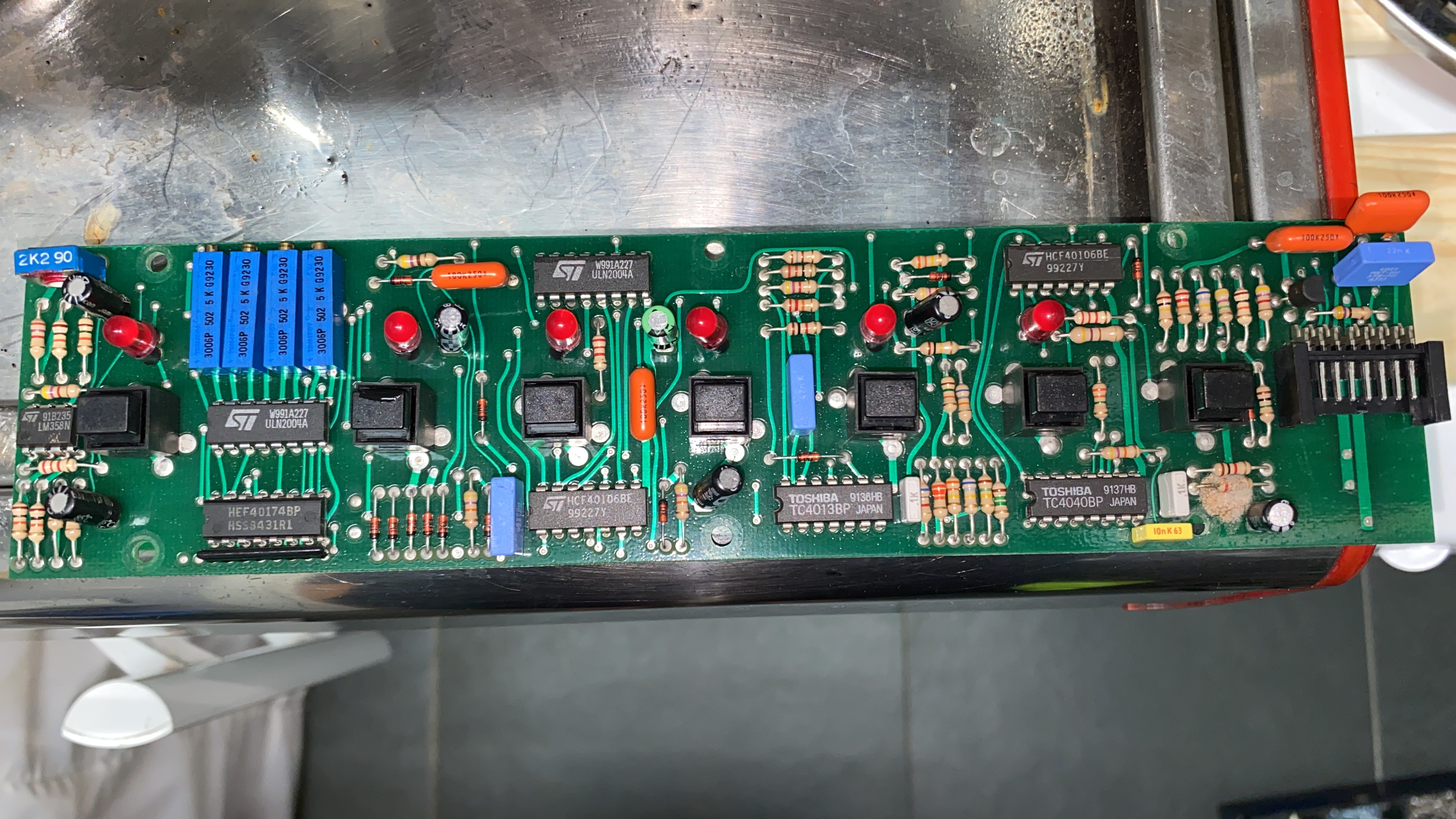

De tech support van NS USA heeft voor ons wat nagekeken; de potentiemeters (die voornamelijk blauwe dingetjes op de printplaat) kunnen ook manueel geregeld worden.
"thread them in all the way and back off 1.5 full turns. This will be a base line starting point. Pull a shot, and make adjustments as needed. Always test with coffee as the coffee does absorb some water. Make very fine adjustments. Thread in to decrease, unthread to increase volume."

We zijn een stapje verder: het ziet ernaar uit dat deze printplaat geen programma modus heeft. De toetsencombinatie werkt (na verwijderen van alle oxidatie) niet.
Er zijn 4 (blauwe) potmeters die voor elke knop de water flow bepalen. Elke meter isbvoorzien van een klein vijsje. Zoals tech support van NS USA adviseerde hebben we via het vijsje intussen 2 van de 4 potmeters ingesteld en hebben een vrij consistente water flow.
Volgende keer testen we de shots mét koffie en gaan we kijken of de drukmeter de juiste druk aangeeft.
