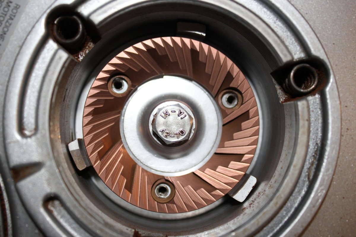

Hierbij een foto, daar ik helaas niet weet hoe een filmpje te plaatsen. Ik heb de oude schijven er weer eens opgelegd. Komen precies overeen. Ze hebben de zelfde "afwijking" als de SSP schijven.
Ik heb bij de lokale smid 6 rvs boutjes opgehaald die taps toelopen. Door ze voorzichtig 1 voor 1 aan te draaien moeten ze nu in het midden zitten. Daar de bovenschijf die tegen/door de draairing aan/heen worden gedrukt ook wat speling heeft, is dit het beste wat ik er mee kan!
