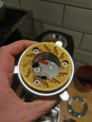

Ik heb ook even zitten meelezen (ik heb ook een M-SJ). Het zou natuurlijk ook aan de tapgaten in de "burr-carrier" van de maler kunnen liggen. Als je kijkt naar de foto van de post op HB, zie (-en lees) je dat dit ook behoorlijk te wensen overlaat. Wellicht neemt Mazzer het ook niet zo nauw met de toleranties?
Is het niet een idee om originele Mazzer schijven op de SPP schijven te leggen? Dan moet de uitlijning van de gaten nagenoeg perfect zijn. Zoniet, dan heb je een verhaal richting SPP.
Cheers, TY
Cheers, TY

Als ik naar de foto kijk lijkt het alsof er inserts geplaatst zijn. Waarschijnlijk heeft iemand anders de originele tapgaten al eens naar de kloten geholpen.

29Hierbij een foto, daar ik helaas niet weet hoe een filmpje te plaatsen.
Ik heb bij de lokale smid 6 rvs boutjes opgehaald die taps toelopen. Door ze voorzichtig 1 voor 1 aan te draaien moeten ze nu in het midden zitten. Daar de bovenschijf die tegen/door de draairing aan/heen worden gedrukt ook wat speling heeft, is dit het beste wat ik er mee kan!
Ik heb de oude schijven er weer eens opgelegd. Komen precies overeen. Ze hebben de zelfde "afwijking" als de SSP schijven.Ik heb bij de lokale smid 6 rvs boutjes opgehaald die taps toelopen. Door ze voorzichtig 1 voor 1 aan te draaien moeten ze nu in het midden zitten. Daar de bovenschijf die tegen/door de draairing aan/heen worden gedrukt ook wat speling heeft, is dit het beste wat ik er mee kan!

30Heb jij die Mazzer nieuw. gekocht.
Als die gaten uit lijn nageboord zijn heb je nu een meetbare slingering.Als je geen klok hebt kun je die ook met een schroevendrasier voelen.Ik vertrouw die burr carrier niet.
