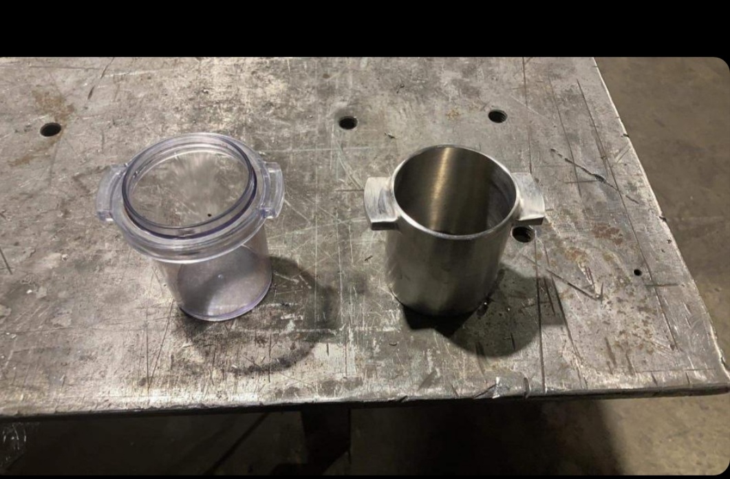

O ja, ik heb uit betrouwbare bron vernomen dat er een RVS bakje aan zit te komen. Wat mij betreft een mooie upgrade. Het transparante plastic bakje is het onderdeel wat het meest cheap aan doet (ondanks dat ik het er live beter uit ziet dan ik had verwacht). Hier een teaser:
