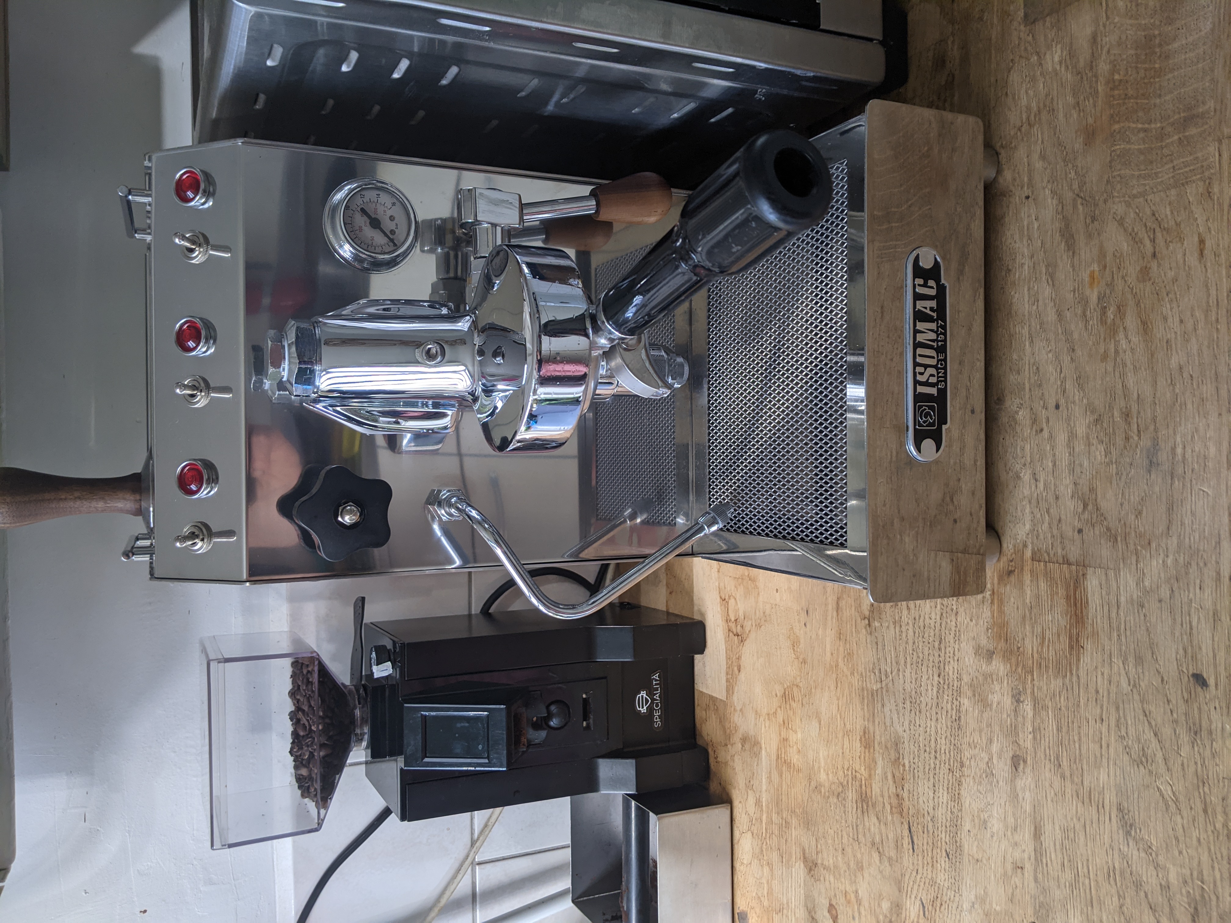

Met de laatste onderdelen binnen kreeg ik gisteren antwoord op de vraag, heb ik mezelf overschat of gaat deze puzzel mij lukken. Zowaar, alles past nog in elkaar.
Tot ik hem had aangezet, onlucht had en druk op de boiler zette. Het water liep er langs een van de wartels gewoon in een straaltje uit.
Aandachtspunt voor de volgende keer: controleer eerst alle wartels.
Bij deze had ik dat blijkbaar niet gedaan, want ik kon heb nog zeker ruim een keer ronddraaien.
Poging twee. Drup ... drup ... drup. Dit maal bij de aansluiting vam de pomp. Hier zat bij loshalen geen teflontape of iets dergelijks, dus dat had ik daar ook niet terug gedaan. Toch maar weer los en met teflon tape weer vast.
Poging ... 3
Dit maal lekkage onderaan de boiler. En weer terug bij af? Ik wist zeker dat ik deze strak had aangedraaid, maar ik kon hem toch nog een aardig stukje doordraaien.
Poging 4 dan? En ja, het lijkt gelukt. Gisteravond en vandaag met
nog wisselend succes wat betreft smaak, maar zeker succes wat betreft waterdichtheid de machine kunnen gebruiken. Nu dus eens hard gaan oefenen om er goede espresso uit te krijgen.
En nu deze het doet op zoek naar een volgend project ... maar vertel dat nog maar niet aan mijn vrouw.
