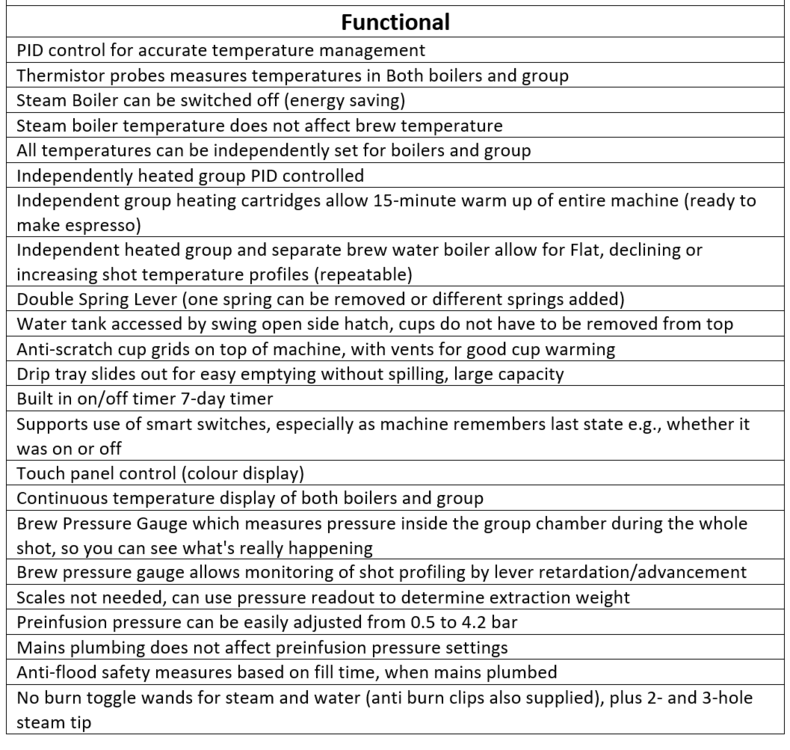

De machine is zo snel op temperatuur door twee elektrische elementen in de groep, net als bij de Strega ja. Inmiddels wordt de EVO uitgeleverd en vind een enthousiaste ontvangst op “ Coffee forum”. Het bedieningspaneeltje is kleiner en er zit weinig beweging meer in het frame. Direct te bestellen bij de fabrikant voor ongeveer 2900 euro incl verzendkosten.cremalover schreef: do 02 sep 2021, 10:29Je kunt de machine bestellen.
Londinium on steroids
Twee boilers apart te verwarmen,groeptemp. apart te regelen,pre infusie tot 4.2 bar regelbaar.
Twee of een veer heel snel om te bouwen zonder speciale apparatuur.( ik doe het in 15 minuten)
Drukmeter op groep voor manueel pressure profilen.
Op vast water regelbare pre infusie druk gewoon bruikbaar.
Geen weegschaal nodig.Afdruiprek registreerd wat er uit komt.
15minuten is groep op temperatuur. Toch wel extreem snel voor die massa. Met een paar flushes lukt het mij in minder dan 25 minuten. Zonder flushes 45.
