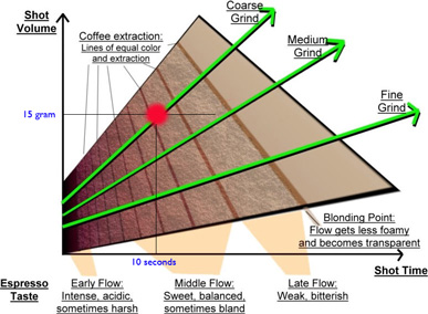

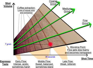

Velen voor ons hebben hierover natuurlijk ook hoofdbrekens gehad, ook op dit forum. Ik kwam net het ‘hoofdstuk’ “Het optimaliseren van espresso “ tegen. Daar veel nuttige informatie en ook een mooie flowchart die meer aanspreekt dan waar ik eerder mee aan kwam zetten:

16Onderextractie betekent dat je alleen een deel van de extractie doet, en niet alle solids uit de koffie haalt. Nu hangt het er vanaf of je op basis van tijd of op basis van volume werkt wat je moet doen.MdB schreef: za 27 nov 2021, 21:25 Hmm ok, gaat voor mij tegen mn beginners intuitie in. Lees overal dat te zuur vooral onderextracrie is en dat je je extractie verhoogt door fijner te malen en langere shots te trekken. .
Mijn machine werkt op basis van tijd (30 seconde); als ik te fijn maal dan krijg ik te weinig output volume in het kopje, en smaakt de koffie te zuur. Bij te zure koffie moet ik dus grover malen of minder koffie gebruiken om meer output te krijgen die wel volledig geëxtraheerd is (en je dus hoger in de grafiek terecht komt) Als je op basis van output volume werkt, en je koffie loopt te snel door (bijv. 10s), en heb je ook onder extractie. Dan moet je dus fijner malen of meer koffie gebruiken om te zorgen dat de extractie langer duurt (en je verder naar rechts in de grafiek terecht komt).

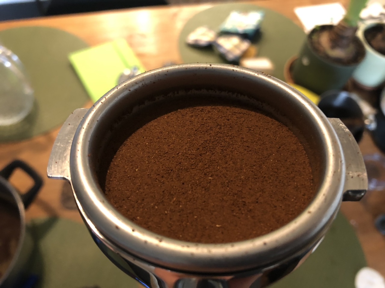

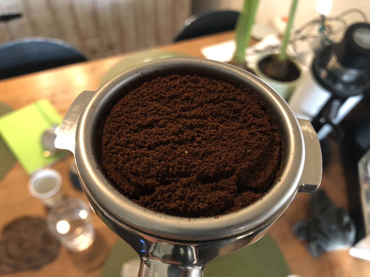

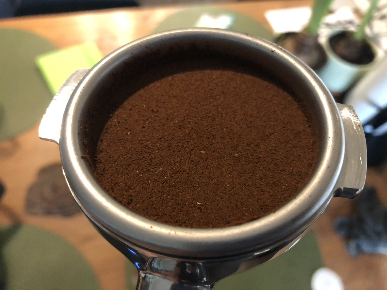

Er werd gevraagd naar een filmpje van een shot en mn puck prep. Bij deze dus een foto van het wat grovere maalsel rechtstreeks uit de maler (via dosing cup) in het filter, daarna een foto na WDT en egaliseren met zo’n draaiende koffieverdeler, daarna foto na tampen en vervolgens het filmpje.

19Gebruik je een bodemloos porta?
Welk bakje gebruik je?
Wat voor temperatuur zet je?
Met welke druk wordt er gezet?
Met bodemloos kan je channelen goed zien.
Een vst bakje is consistenter in gebruik en geeft minder channeling bij goed gebruik.
Temperatuur is van belang, lichtere branding hogere temperatuur omdat de Extractie moeilijker is.
Druk is heel belangrijk, ga niet boven de 9 bar dan heb je alleen maar kans op meer channeling door onnodig veel druk.
Koffie wordt ook lekkerder trouwens als je de druk wat verlaagd.
Veel variabelen ik weet t
Edit: lezen is moeilijk ik weet het... Dus 9 bar en 93 graden. Zou toch proberen eens wat warmer te zetten. Probeer eens 97 a 98 graden and try again?

20Het viel me, alles teruglezend op dat je in je eerste bericht schrijft eigenlijk geen last van channeling te hebben terwijl je het nu als je grootste probleem bestempelt. Voortschrijdend inzicht?MdB schreef:Poeh frustrerend blijft het.
