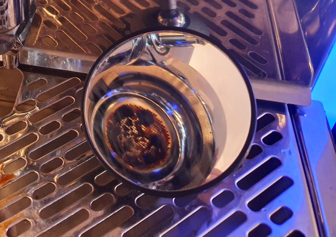

Ethiopische geboonte dat weliswaar erg lekker kan zijn maar ook weleens wat 'dunnetjes'.
Op 2.1 bar kalme prae-inphusie, de inweek- en voorwas als het ware:
Dan zodra de bodem van het filterbakje vol droppels hangt doorschuiven naar 5 bar en de hefboom omhoog zodat een ferme extractie:
(moest eiglek in de topic "hee wat drink je nu weer!" maar vanwege dat Bob's inmiddels befaamde en begeerde spiegeltje in beeld staat plaats ik het maar hier)
Ziet er uit als een geslaagd experiment! Was het naar tevredenheid? Ik maal iets fijner dan normaal als ik deze manier gebruik.

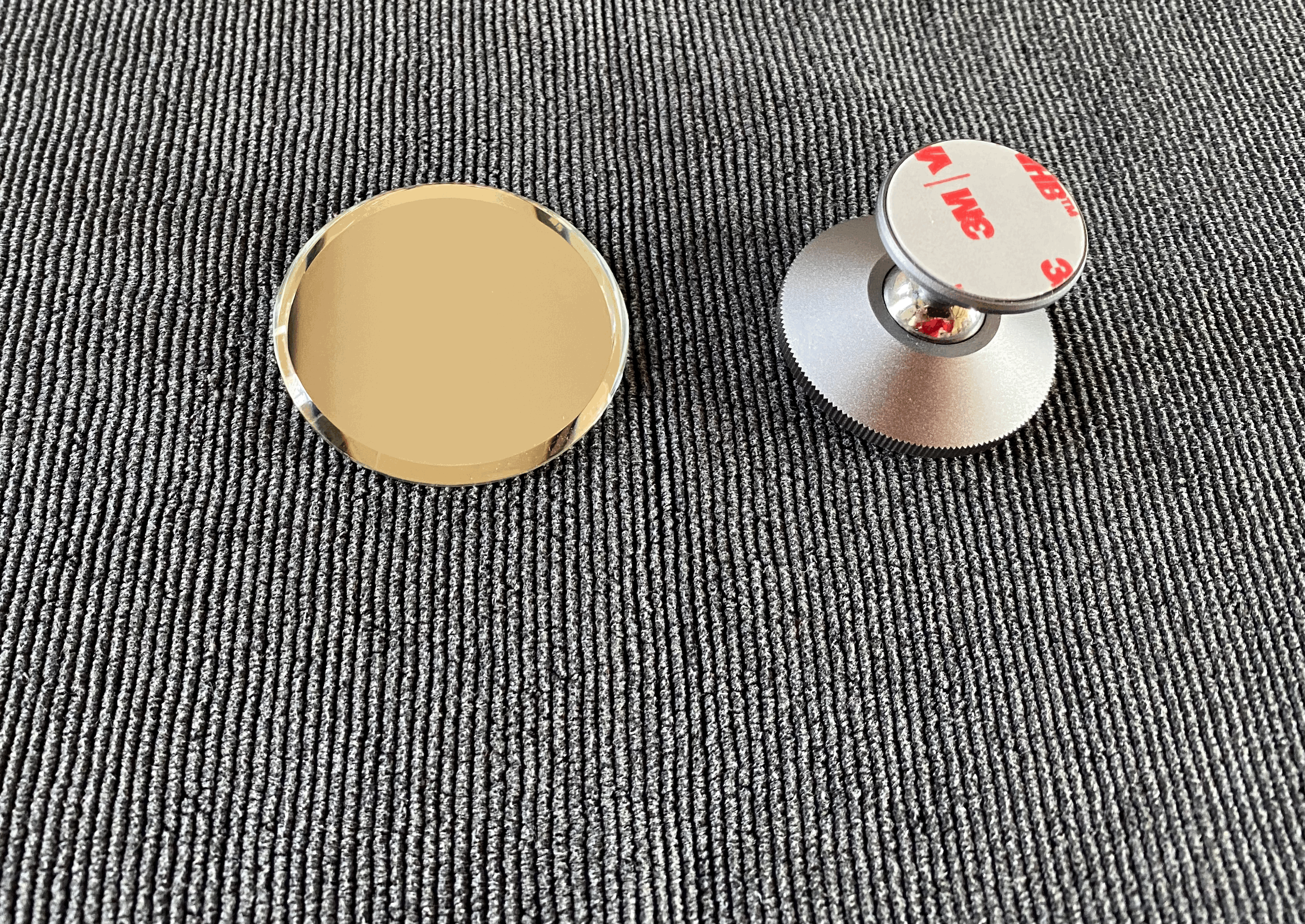

Inspiratie (YT-kanaal van Frans)
Voorbeeld op Home-Barista.com
Magnetisch kantelvoetje
Spiegelglas
Tip: test eerst of het voorpaneel van je apparaat magnetisch is.
Van mijn Bezzera Magica blijken alleen het voorpaneel en het rooster van de lekbak magnetisch te zijn.

Inmiddels ook wat geknutseld. Magneten werken niet op de Bezzera Matrix, zo blijkt. Maar niettemin is het klusje met een Ugreen auto telefoonhouder en een spiegeltje van de HEMA vrij aardig gelukt. Het spiegeltje staat nu gewoon op zijn voetje.
Hier een beeld van het begin van een shot:
En daarna wordt het zoiets als dit:
Toch een leuke uitbreiding van de koffieaccessoires. Nogmaals bedankt voor de tip!
