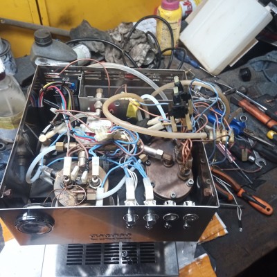

Ascaso steel Uno pro ombouwen naar duo pro.
Ik ben best tevreden over mijn steel Uno pro, alleen het is een uno :(
Nu heb ik een zeer weinagh een innova steel duo gescoord.
Ik zie een inimini koffie boiler en een thermoblock voor stoom en warm water.
Nu is mijn Uno een stuk knapper en wilde de thermoblock graag in de ascaso zetten. Zodat ik van mijn Uno een duo kan maken.
Koffieboiler van de Uno is 58mm en die van de duo is veel kleiner en dus ook maar 57mm dus vandaar.
Iemand een idee of dit kan? Al eens eerder gedaan is er waar ik op moet letten?
Zo te zien is er aan de Uno al een en ander voorbereid dus het moet kunnen.
Ik ga het hoe dan ook sowieso voormekaar krijgen :mrgreen:

Ambitieus plan. Ik heb geen idee of je alles in de behuizing krijgt. Het voedingspompje voor het thermoblok moet je ook nog ergens kwijt. Als ik mij herinner is er ook nog een overloop voor overtollig water/druk naar het koffiegedeelte. Voordeel is in ieder geval dat er tekeningen van de machines makkelijk te vinden zijn.

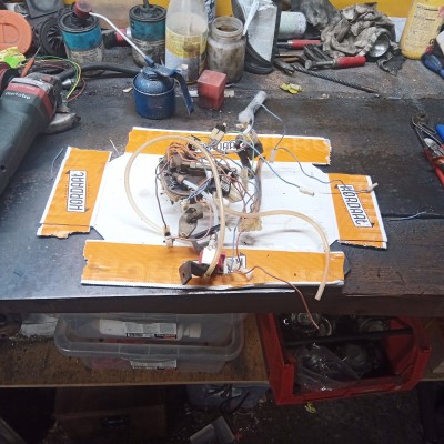

Poeh eh het zit er in en het werkt, ondertussen wel 0200 :oops:
Op zich ging het nog niet onaardig alles is wel voorbereid maar de kabelboom niet, en als je met 2e hands zooi werkt wil er nog wel eens wat afbreken enzo.
Uiteindelijk de boel aan de praat, wilde de thermosyphon niet, aansturing werkte maar magneetventiel opende niet.
Zat vol met kalk, dus wat zitten klooien en toen wilde het.
Gelijk maar ontkalkt.
Al met al toch wel wat moeten aanpassen, slijpen en stiftfrezen maar het ja zit in elkaar en werkt. :mrgreen:
Morgen maar eens kijken of er melk mee te schuimen valt, dit systeem is anders, een hol pijpje met een gaatje in het midden. Voorheen had ik gewoon een uitloop met 3 gaatjes.
Stiekem toch wel beetje onderschat hoeveel werk het was :shock: werkt natuurlijk nooit direct van de eerste keer. En ik kan niet morgen ochtend zeggen dat er geen koffie is :shock:
Zit nog wel met 1 hersenspinsel, als er geen tegendruk is dan loopt er bij water tappen zowel water uit de zetgroep als uit de tapkraan. :?:
Ik had er al een dubbel werkende schakelaar in gezet omdat ik dacht dat het magneet ventiel van de zetgroep enkel met zetten aangestuurd moet worden en niet ook bij water tappen... Alleen dat plan nog niet helemaal doorgezet... Gezet :mrgreen:

Ja klopt er zit gewoon een extra pijpje met een magneetventiel.
De water schakelaar stuurt dan de koffiepomp en de magneetklep open maar daar zit dus ook de magneetklep van de koffieboiler nog bij op.
Dus ik denk dat ik die moet onderbreken met de dubbele schakelaar zodat hij alleen met koffie zetten gestuurd word en niet met water tappen.
Dat moet dan dus met een dubbele schakelaar zoals op de foto's, de dubbele zijn zwart en de witte enkel.
