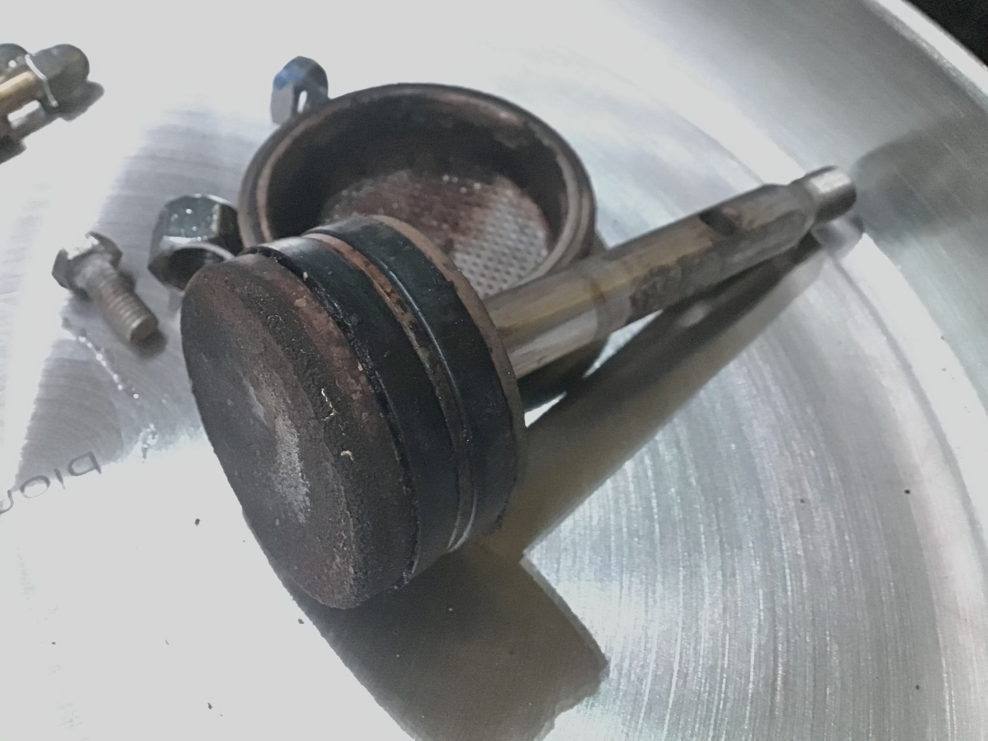

Afgelopen weekend een gebruikte La Pavoni gekocht.
Kwam van zolder, had er twee jaar gestaan.
Vorige eigenaar had hem 15 jaar geleden in Italië gekocht.
Maar hij heeft wel een Beurtje nodig,onderdelen en schoonmaak spullen zijn besteld.

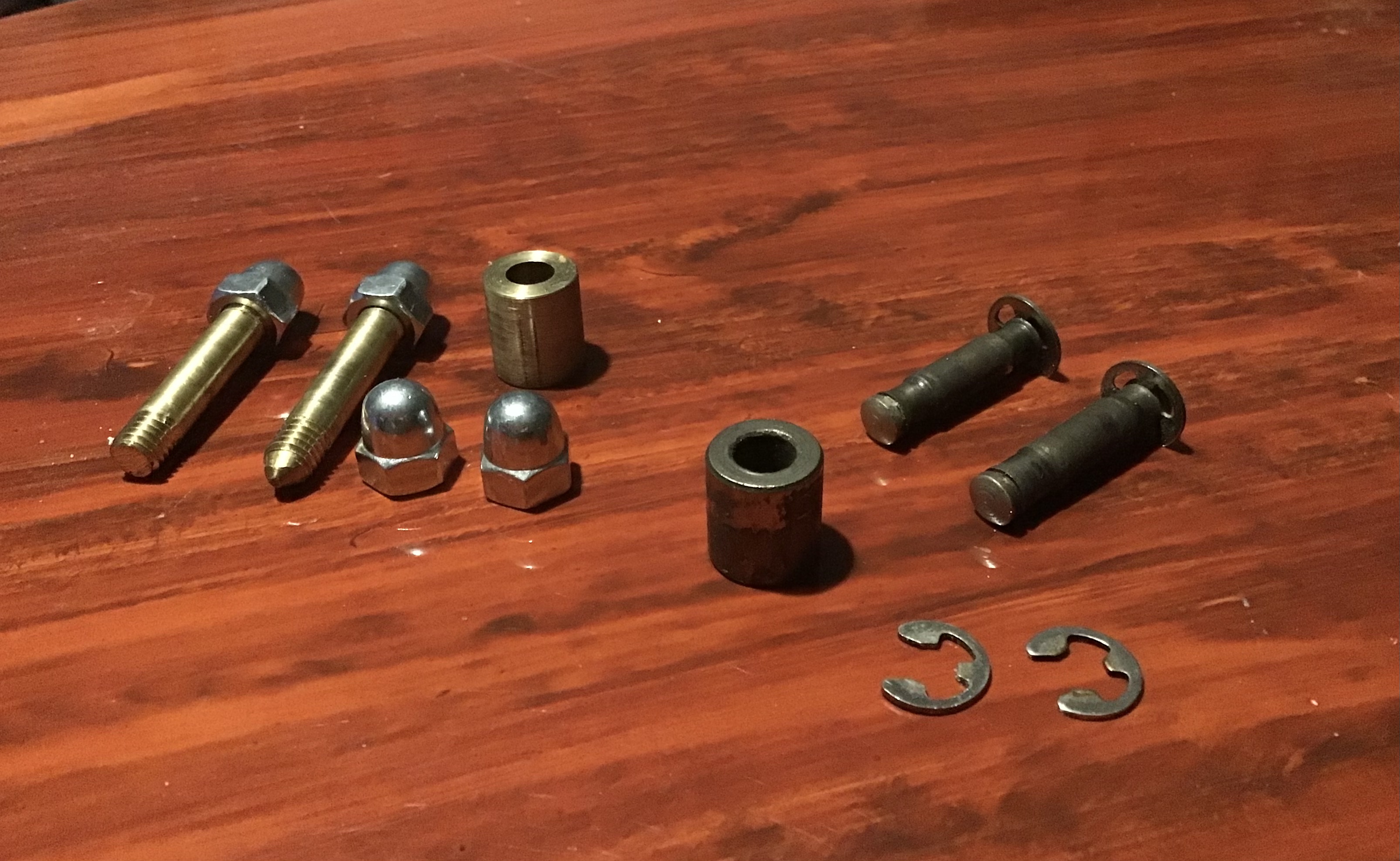

De uitgesleten pennetjes met veerring ga ik vervangen door messing pennetjes met M6 draad waar dop moeren op komen.
